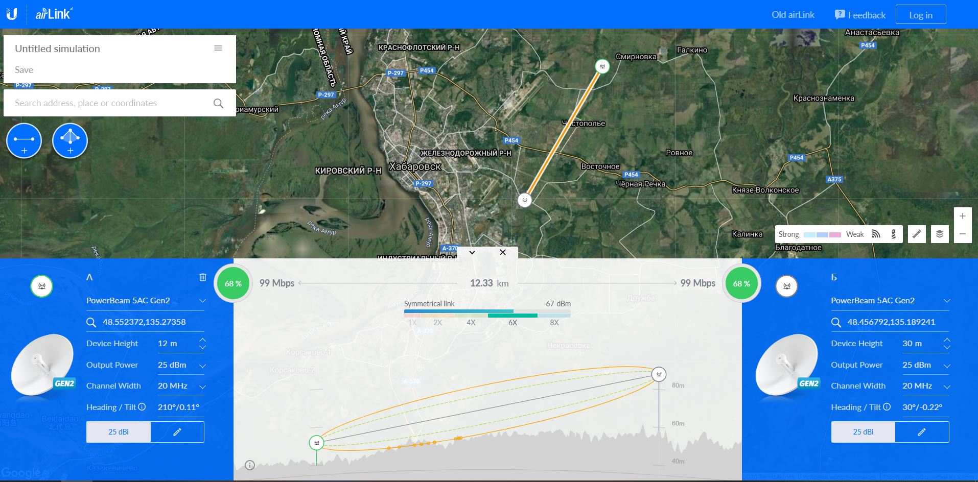

Добрый день. Имеется необходимость в создании радиомоста.
Данные на картинке. Правда нюанс в пункте А (крыша котеджа) точка будет чуть выше кромок деревьев , это нормально будет ? Точка Б это крыша 10 этажки

adm-si
11 Май 2020
Ну и вопрос с легализацией ? штрафуют сильно ?
А так же есть кто с Хабаровска ? Может поможет в помощи и настройке ? Не бесплатно конечно )
adm-si
11 Май 2020
а если заменить на 2.4 то тоже притензии будут от РКН ?
К примеру PowerBeam 2AC
ОГО.... Я с хабаровска. Пиши мне на ватсап 909,870,33,84 или в личку...
6.904
Будут. При использовании вне помещений или своего участка - независимо от частоты нужно разрешение. Также при при превышении определенной мощности.
