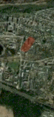

Помогите подобрать оборудование для радиомоста в 6.5-7 км
Исходные: есть интернет (60м/с) на 6 этаже панельки там же могу повесить антенну, есть частный дом в 6.5 -7 км 1 этаж, максимум 5-7 метров высоты для антенны, видимость по прямой без помех вышек связи и тд но есть густой лес, у дома так высоко поднять не смогу антенну. Высоты примерно одинаковые +- 2-3 метра.
что посоветуете в этой ситуации?!

Фото плохо вышло

6.904
Получается, что с точки крепления одной антенны видно другую, но в зоне Френеля будут макушки деревьев? В таком случае хорошей связи Вы не получите. И устройства надо брать на с частотой 2.4 ГГц, этот диапазон более устойчив к помехам, из серии *beam, подходит только PowerBeam (из последнего поколения PowerBeam AC и NanoBeam AC).

В этом и вопрос пробьет ли нормальную связь или оно того не стоит и обратить внимание в сторону 4g

4g вышка есть рядом, на мобильном скорость 70-90 м/с
6.904
Не пробьет, смотрите в сторону 4G, тем более с такой скоростью (на радиомосте через лес точно такую не получите).

ого какая хорошая скорость на 4жи!!! Это кто провайдер? Вам с вашим лесом только мачту строить выше макушек.
