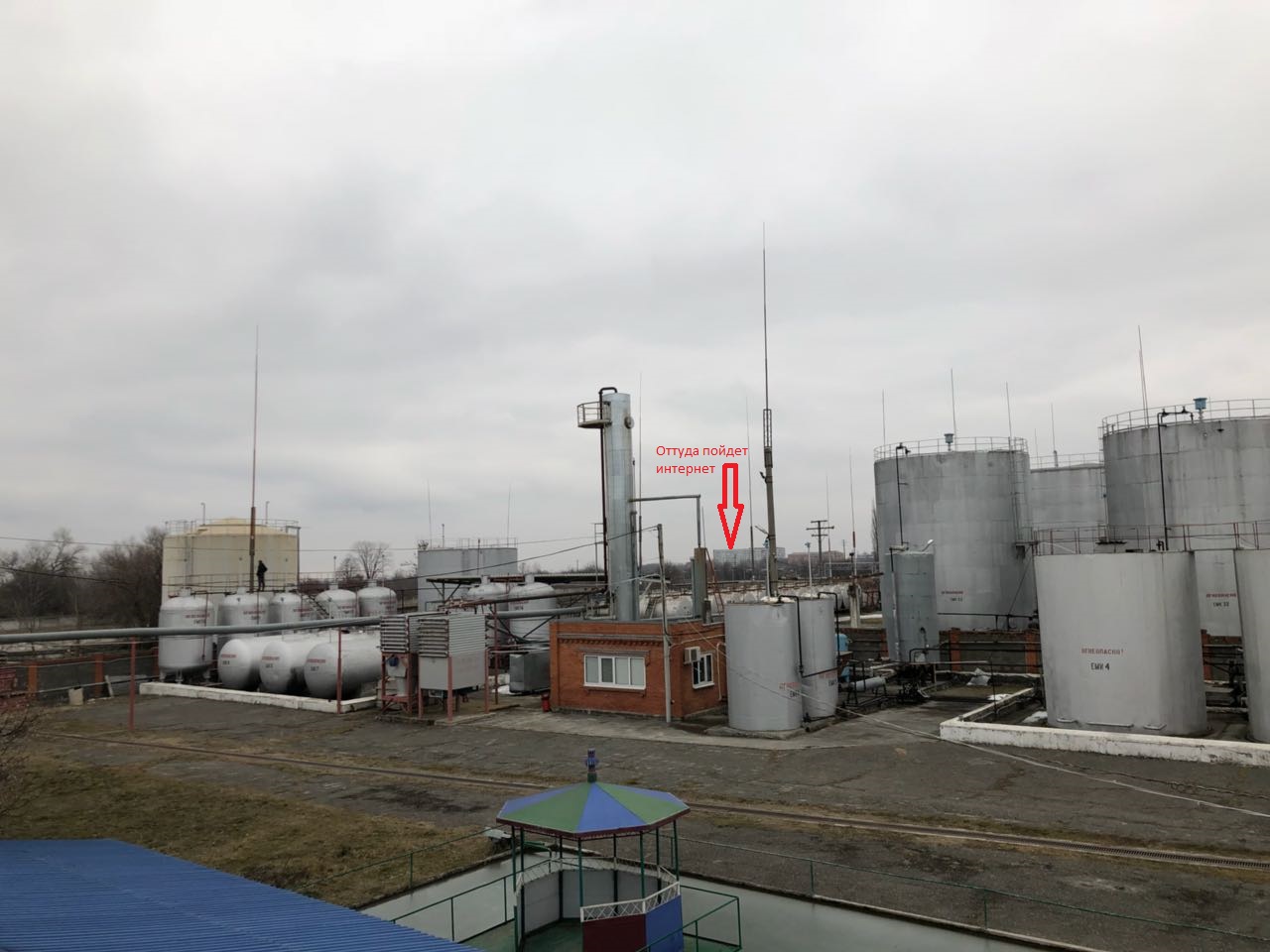

Добрый день, уважаемые коллеги, хочу выбрать оборудование для моста -
Всепогодная точка доступа WiFi Ubiquiti NanoStation M5
или
Радиомост NanoBeam M5-16.
Прилагаю фотографию местности. Вдали многоэтажка и оттуда пойдет интернет к месту откуда снято фото.

Линк до 100 Мб будет? Хотя-бы до 50 Мб/сек?
6.914
В такой видимости, минимум 50 Мбит/с должно быть.

На данной дистанции точки не очень принципиальны , но рекомендовал бы посмотреть загруженность частот. Но NanoBeam M5-16 при правильном позиционировании, даже при загруженных частотах протянет метров 70-90.
