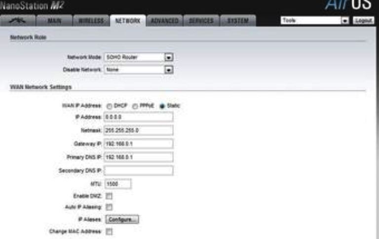

нет, там есть авторизация.....показать???скрин у меня в 20 точек...ттолько хз как сюда кидать...там есть вкладка РОУТЕР И СОХО РОУТЕР
Где такая вкладка? В статье, что я ссылку дал, есть п.9 там показана вкладка NETWORK. А где вкладка РОУТЕР? Может быть в режиме настройки advenced она появляется?
Network Mode - режим работы сети. Доступны режимы работы
Bridge - режим работы Мост
Router - режим работы при котором Wan интерфейсом является беспроводная сеть, то есть подключение к провайдеру.
SOHO Router - режим работы, когда Wan интерфейсом является проводная сеть, а клиенты подключатся по беспроводной сети.
