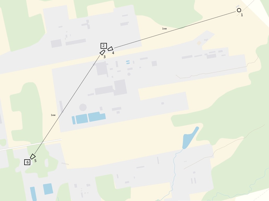

Есть СВН на радиомостах. По схеме:
1 - Сервер СВН, соединенный с Ubiquiti Rocket M2 (антенна Omni19).
2 - Осветительная мачта (h=25м). На мачте смонтирован шкаф, в котором скоммутированы точки доступа (3, 4) и видеокамера Hikvision DS-2DF7284-A. Коммутатор D-Link-1008D.
3 - Точка доступа Ubiquiti NanoBridge M5
4 - Точка доступа Ubiquiti Power Beam M2-400
5 - Точка доступа Ubiquiti NanoBeam M5 19 (IP-адрес 192.168.1.105)
6 - Осветительная мачта (h=25м). На мачте установлена камера Hikvision DS-2DF7284-A (IP-адрес 10.25.192.132), соединенная с точкой доступа (5).
Между точками доступа прямая видимость, т.к. мачты возвышаются над лесом.

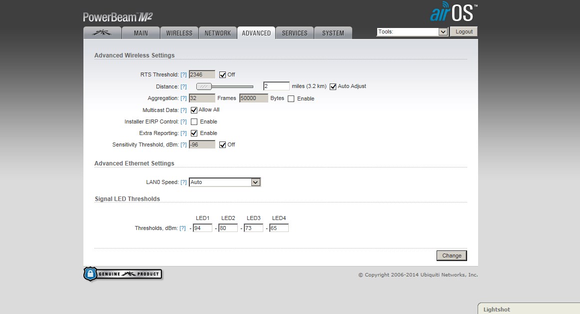

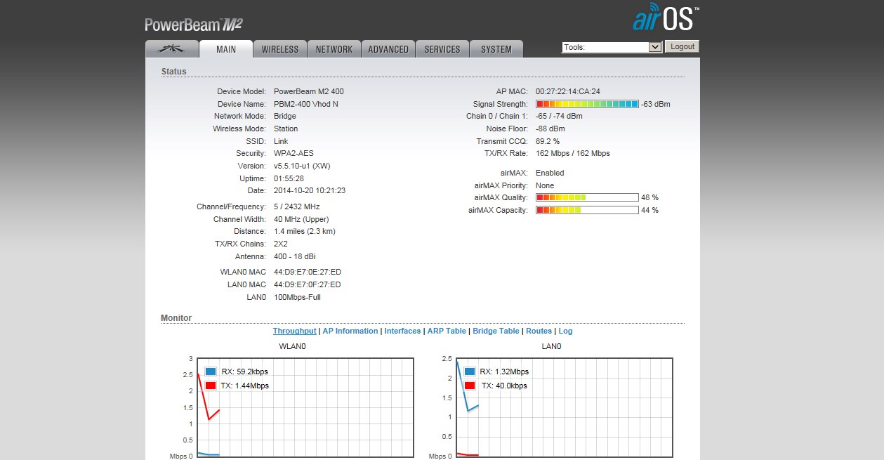

Скрины
    106,6 KB · Просмотры: 638
    86,4 KB · Просмотры: 635
    70,3 KB · Просмотры: 647
    70,3 KB · Просмотры: 645

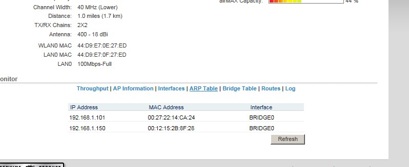

Скрины 2
В Bridge Table присутствует запись
BRIDGE0 44:19:b7:09:a7:61 LAN0 7.59
Это mac камеры на мачте (2)
и запись
BRIDGE0 44:19:b7:09:a6:e8 LAN0 0.00
Это mac камеры на мачте (6)

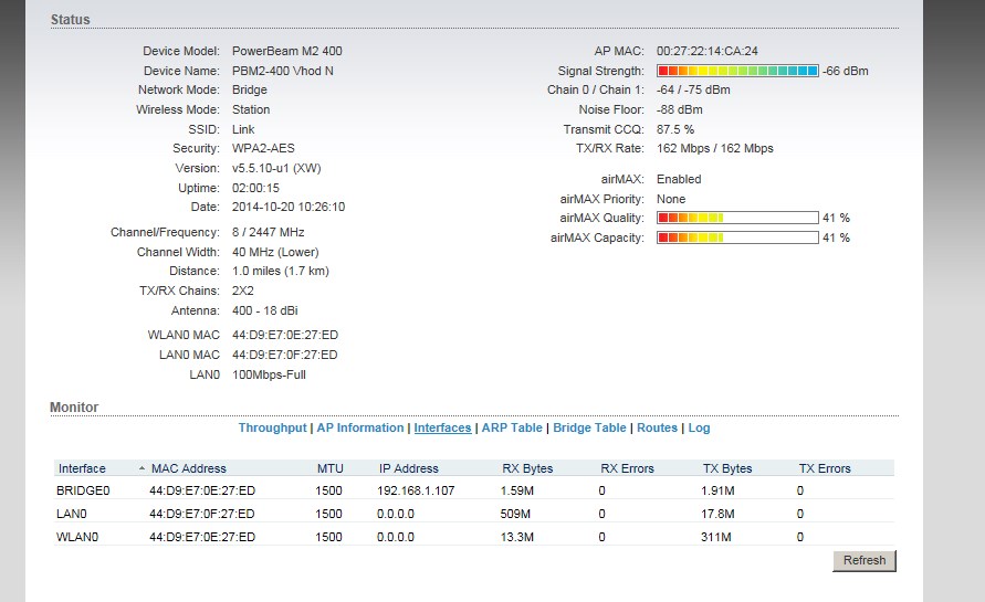

    80,5 KB · Просмотры: 631
    100,4 KB · Просмотры: 661
    37 KB · Просмотры: 626
Поставьте галочку WDS на вкладке Wireless.
"Если WDS (режим прозрачного моста) отключено, радио использует arpnat, результат которого в непрозрачном мосте. Чтобы сделать полностью прозрачный мост, выберите «Станция», а затем включить WDS (режим прозрачного моста)." Из руководства AirOS.
