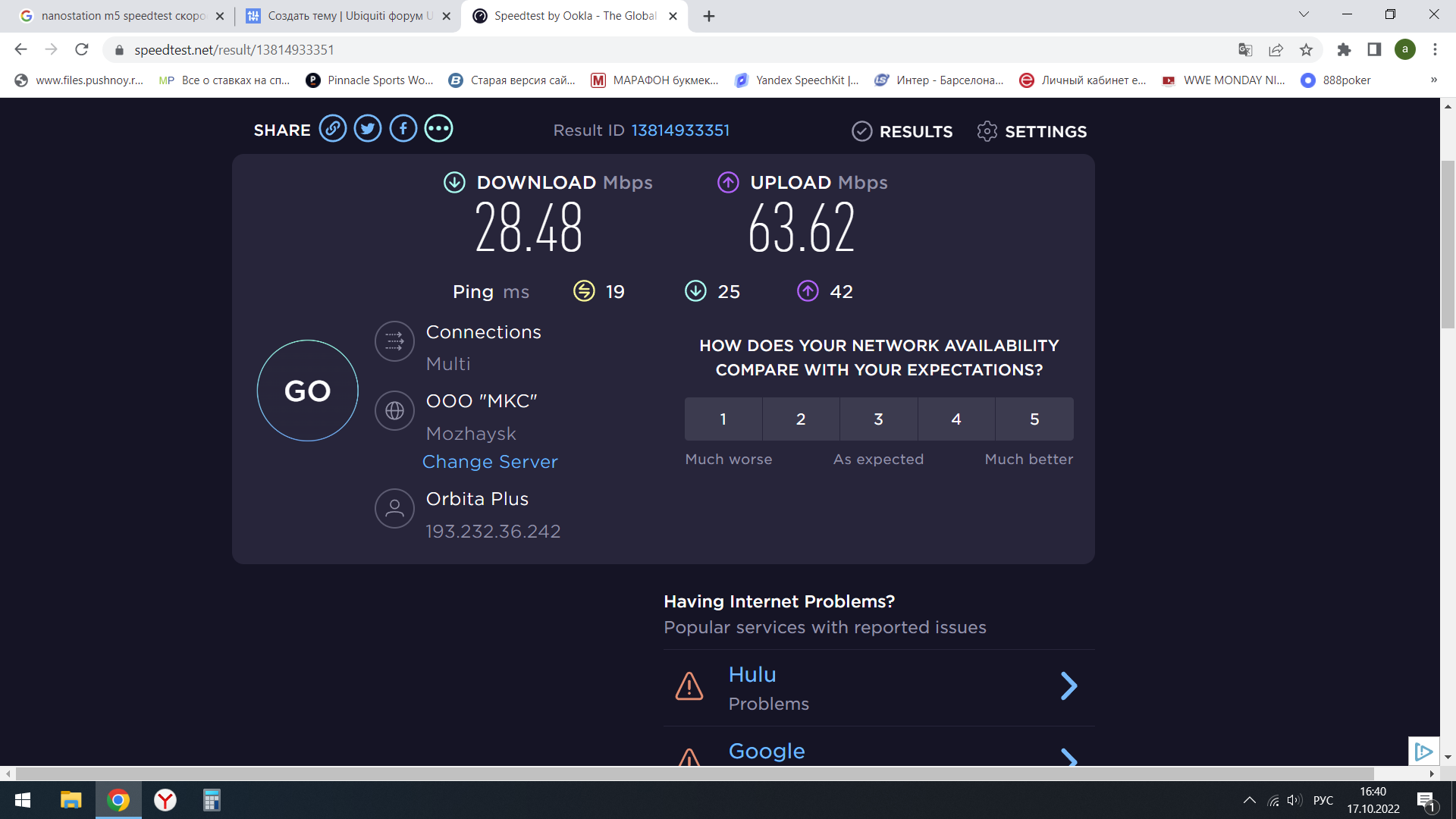

здравствуйте мастер настроил два наностейшн м 5 ) на расстоянии приблизительно 500 м . в итоге скорость загрузки в два раза меньше отдачи.в чем может быть проблема ? по тарифу 70мб должно быть

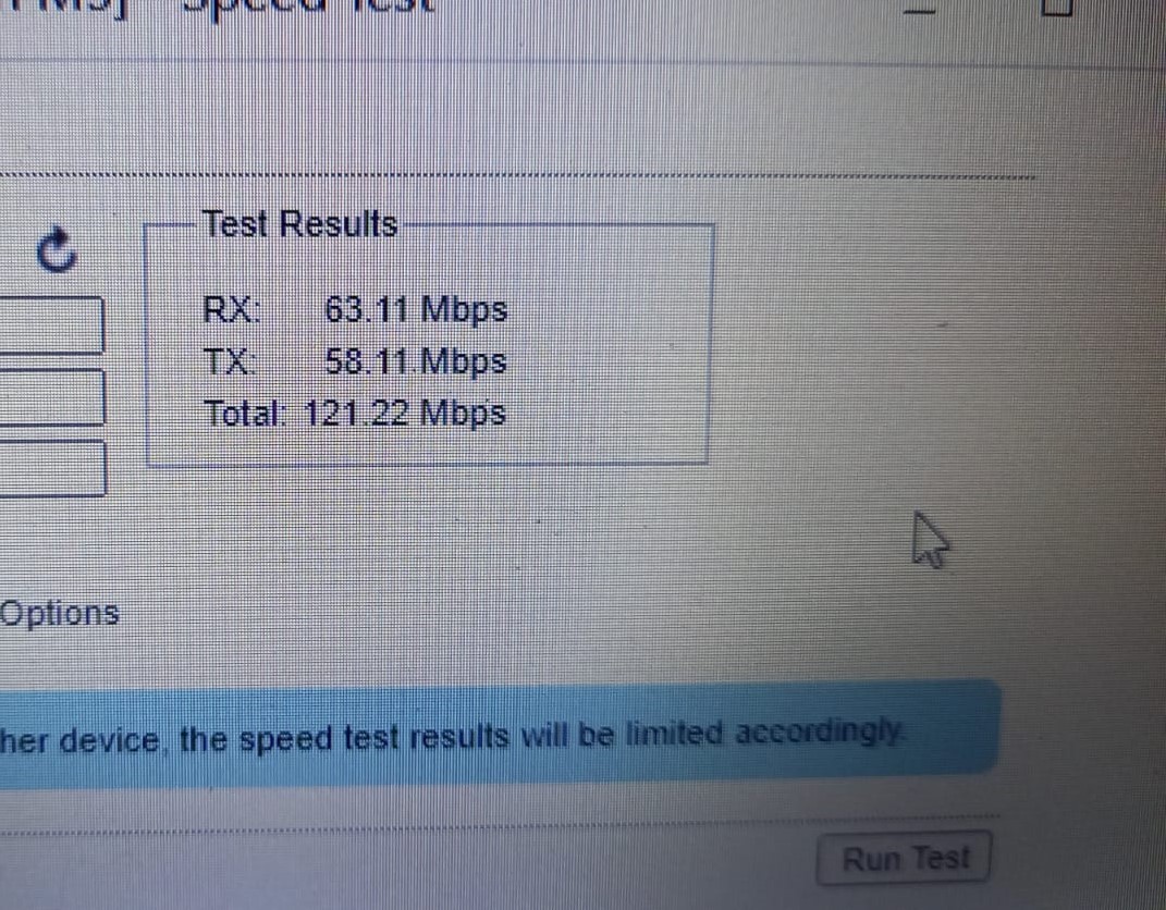

тест скорости в самой антене показывает rx 63 tx 58
Нужны скриншоты настроек с обоих устройств.
Интернетовский speddtest не всегда показатель, может у Вас провайдер скорость на закачку ограничивает.

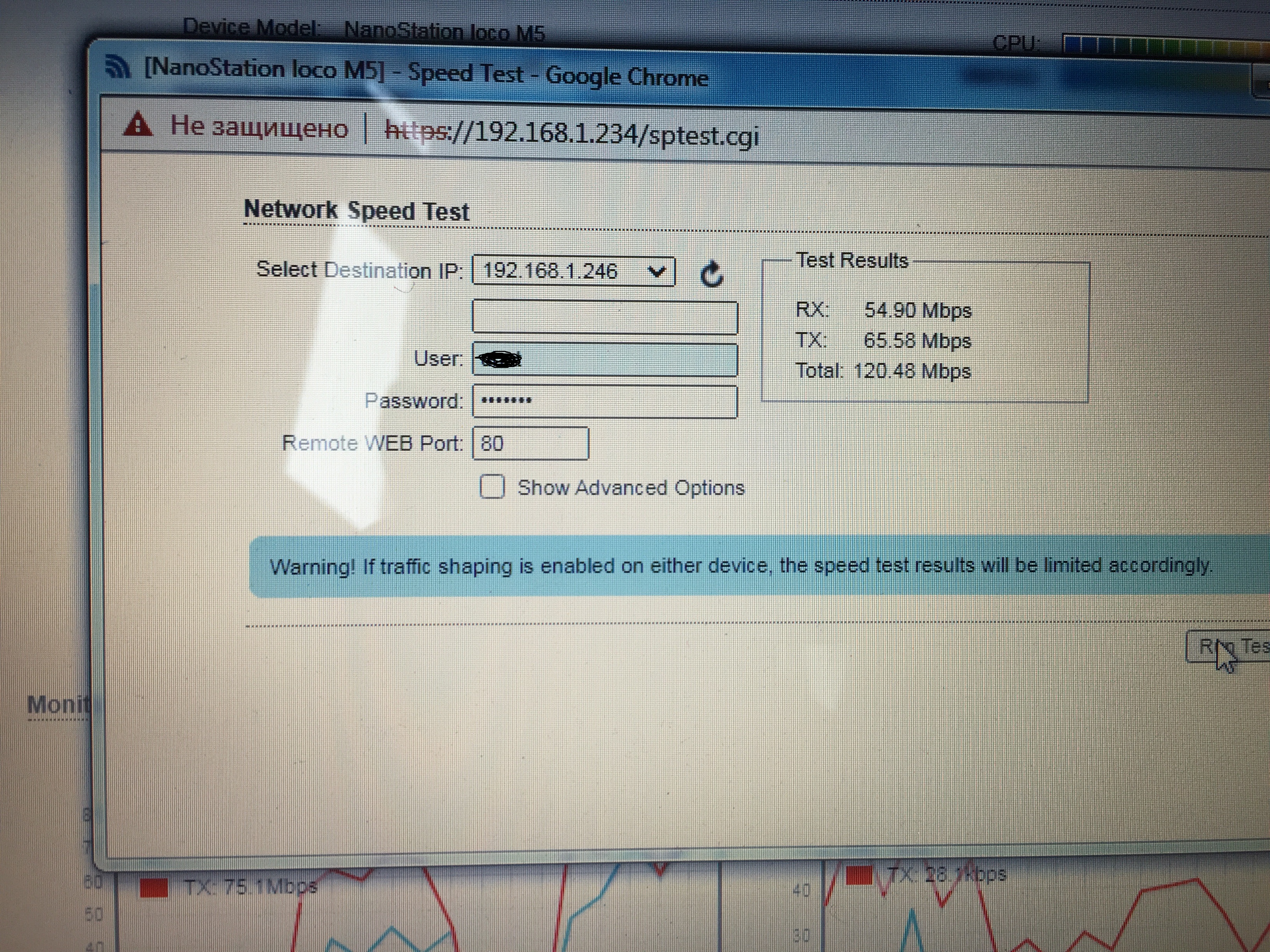

Для проверки скорости между устройствами, используйте встроенный speedtest.

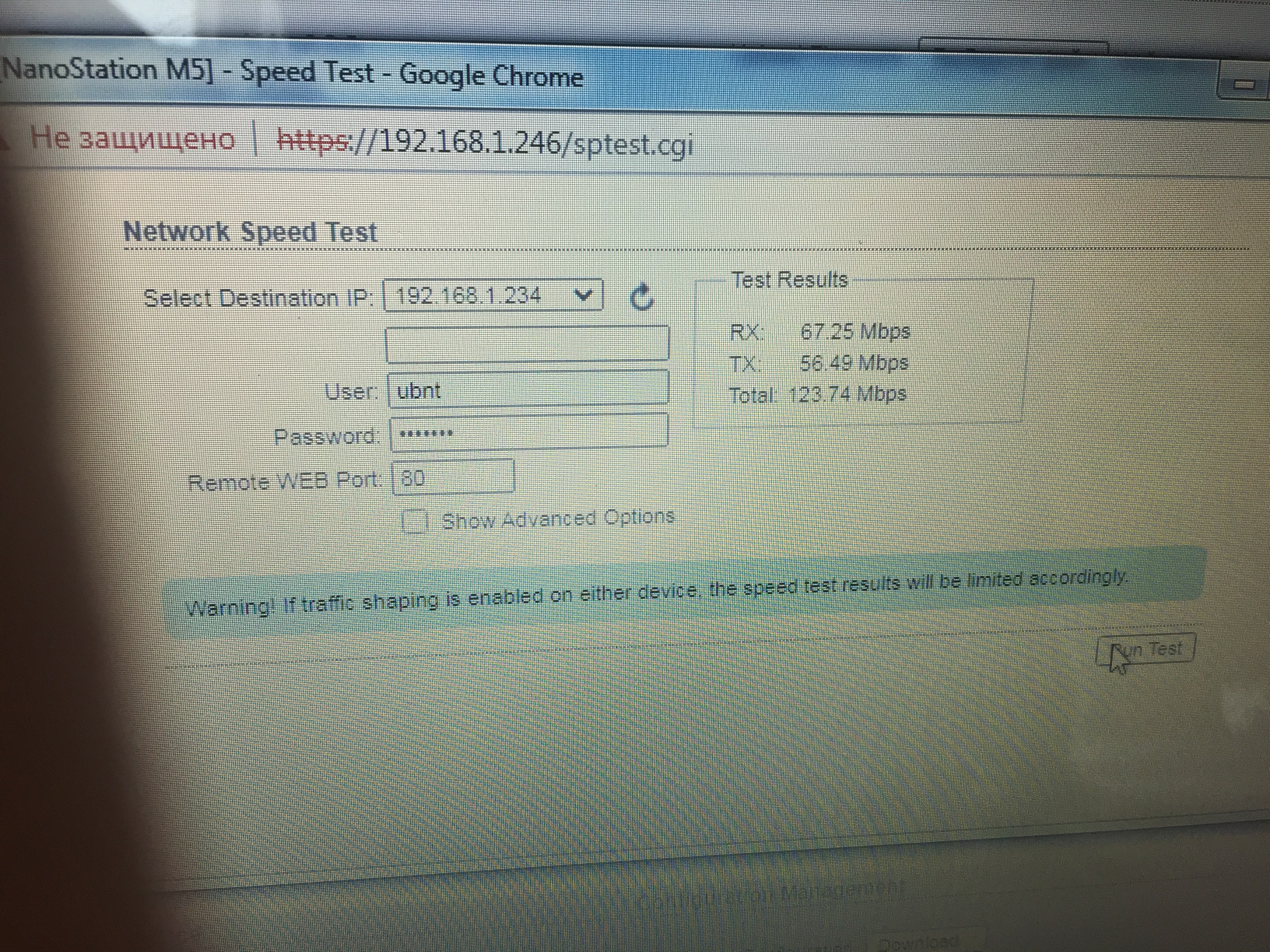

такой тест?

доступ к антенам временно не имею. все делает мастер. пояснить не может данный парадокс со скоростью
Между устройствами равные прием/передача. Если перед передающим устройством есть, промежуточное, через которое происходит выход в интернет, посмотрите там. Посмотрите тариф/скорость в договоре с провайдером.

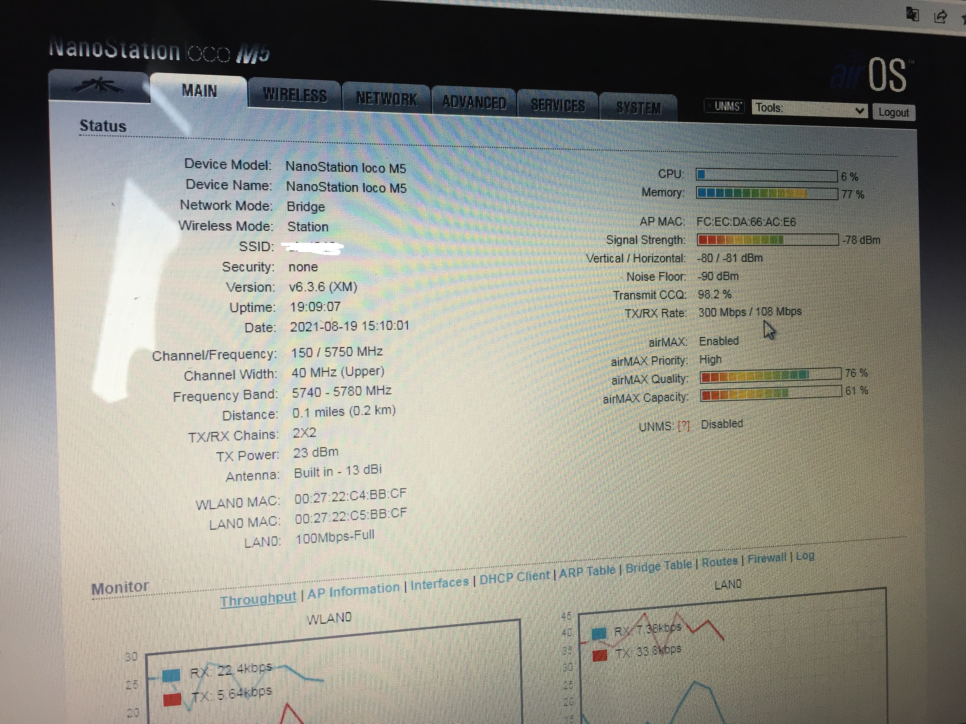

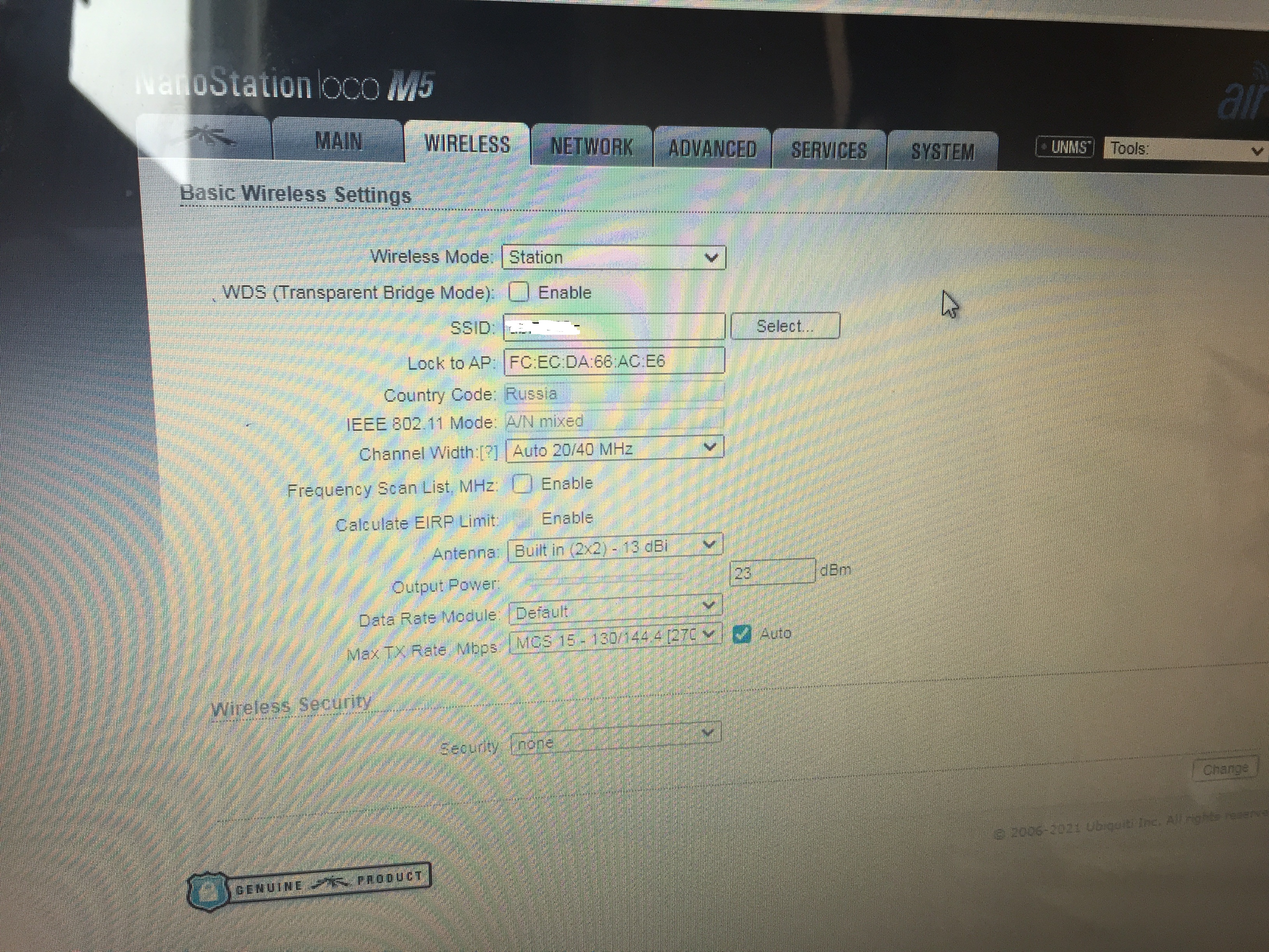

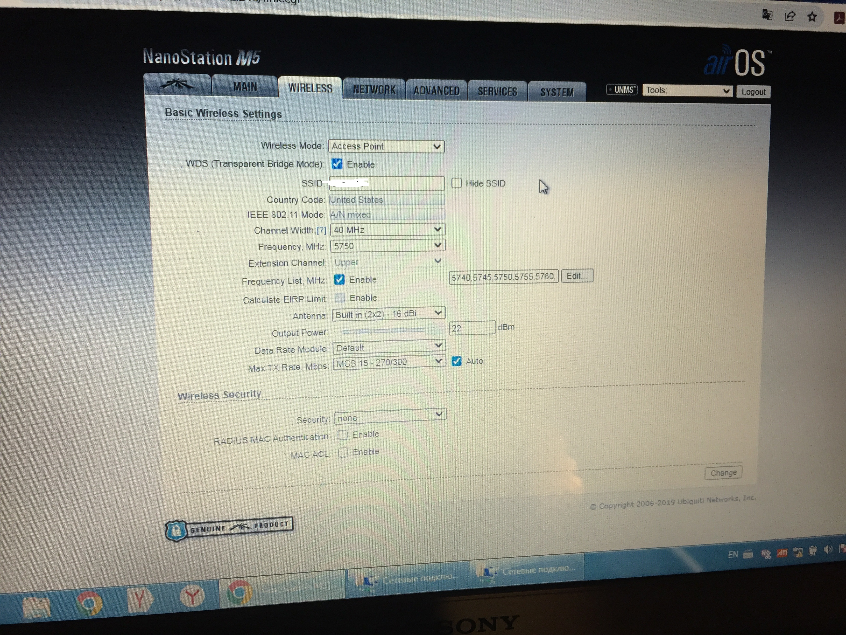

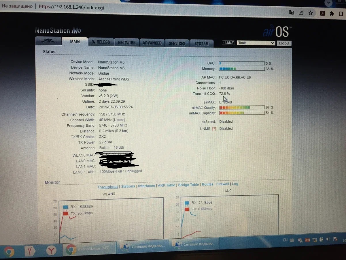

вот настройки) что можете подсказать спасибо)

CCQ - маловат. Меньше 86% уже плохо, отлично >95%.
И для 500 м - 22 dBm многовато. Да и по закону в России, больше 20 dBm - нельзя.
Прошивка несколько старовата, текущая 6.3.6.
P.S. Пароля нет, сеть открыта.

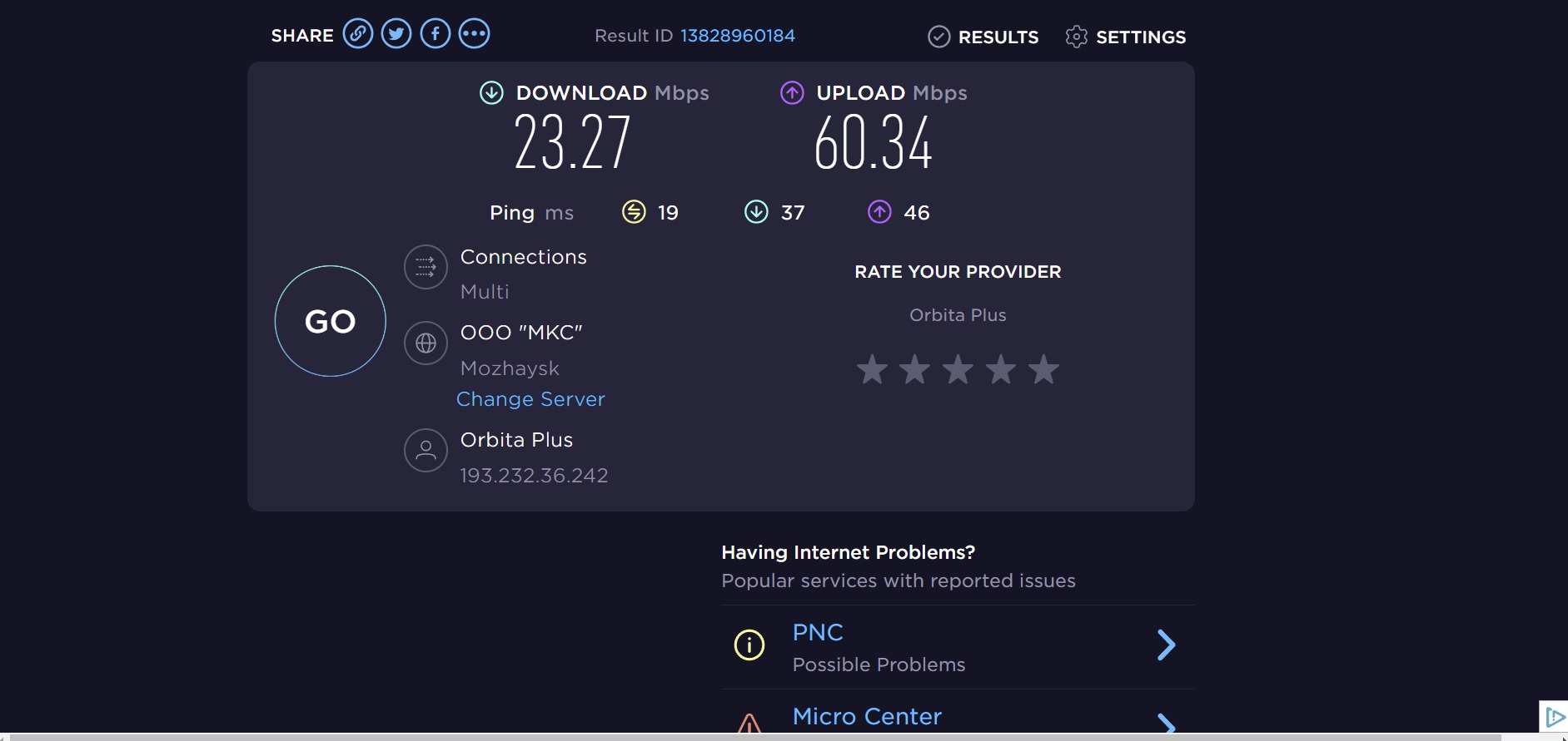

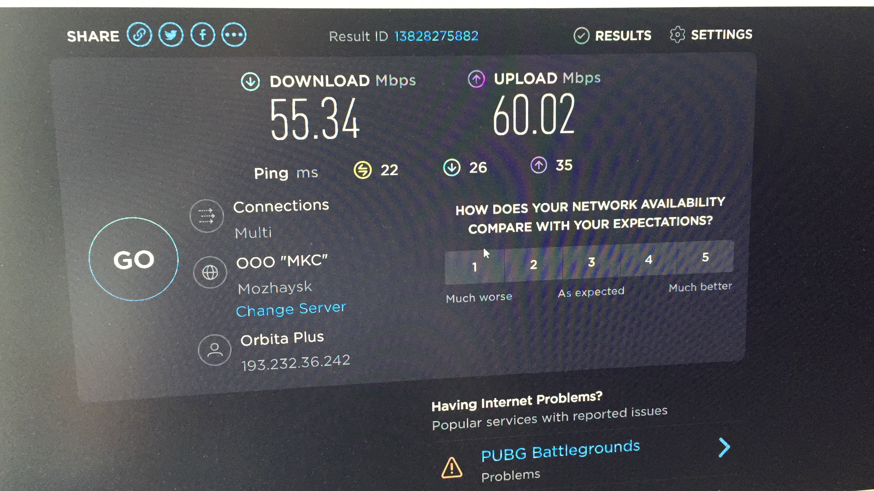

добрый день. тесты такие: на антенне подключенной к провайдеру CCQ скачет от 86 до 96 примерно каждую секунду, на антенне на доме стабильно CCQ 97-99. антеннах разные страны и прошивки (6.2.0)(xw)) против (6.3.6 (хм)). при проверке скорости внутри антенн близко к тарифу и почти равны. после перехода на роутер качество сигнала со временем ухудшается как и скорость на загрузку, причем на отдачу ВСЕГДА стабильно тарифная скорость!вопрос: если поменять антенны местами , поменяется ли скорость загрузки и отдачи соотвественно. или какие еще пути решения падения скорости загрузки? спасибо.

На вскидку, (позже детальнее гляну). На точке доступа включен WDS (Transparent bridge mode, если он не включен - работает arpNAT, маскирование MAC-адресов), а на станции (клиенте) - нет. Разница в CCQ - означает, что одна из антенн плохо отъюстирована. Пароль на связь радиомоста - не установлен, кто угодно может подключиться, имея аналогичное оборудование.
Точка доступа - находится со стороны провайдера (access point) или с Вашей стороны?
P.S. Прошивка XW для более новой начинки (поставщики перестали выпускать старые компоненты, поэтому производитель nanostaion поменял на более новые.). Влиять это, как и небольшая разница в прошивках сильно не должно (хотя, редко, но бывает).

на антенне которая от провайдера включен wds, на той которая у меня не включен. access point - на стороне провайдера, на моей station.
Включите WDS на station. И проверьте настройки в роутере. Если без него (выход nanostation прямо подключен к ПК) - скорость выше, значит проблема в нем.

Здравствуйте)Включение wds не повлияло никак)) на accesses point скачет ccq от 76 до 86) на домашней антене стабильно 96-98)) что ещё может быть?)
Этот вариант проверяли?
Вообще не должно скакать, тем более на одной антенне.
