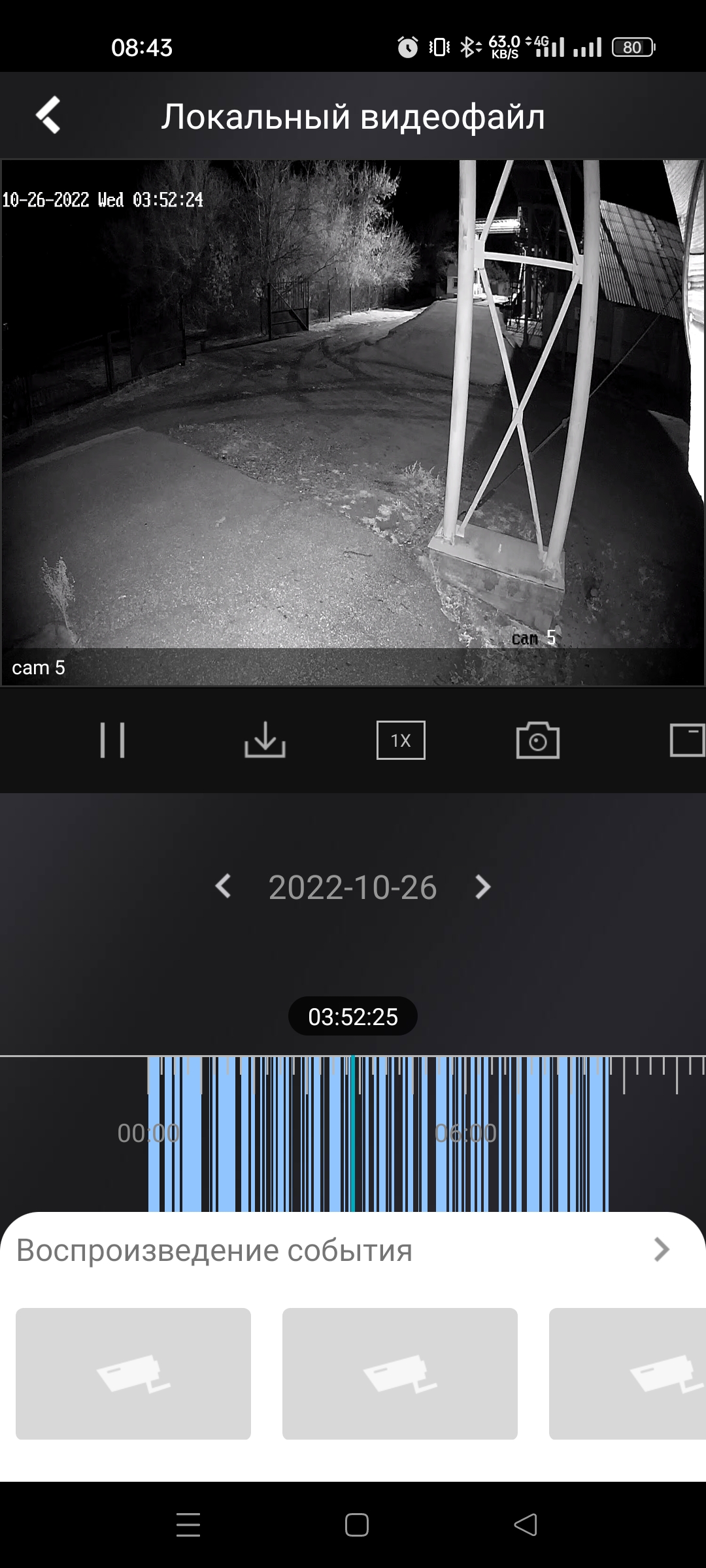

Добрый день. Имеется видеонаблюдение 16 камер. 12 из них сидят на мосту loco m5. Расстояние между антеннами 300-350 метров.
Пропадает из сети 12 камер периодически. Ровно на 3 минуты. Бывает несколько десятков раз за сутки. Какие варианты можно попробовать? Читал форум. Юристировка важна при таком расстоянии? Эфир не смотрел. Но не думаю что помехи. В радиусе 3-5 километров вряд ли есть ещё передатчики.

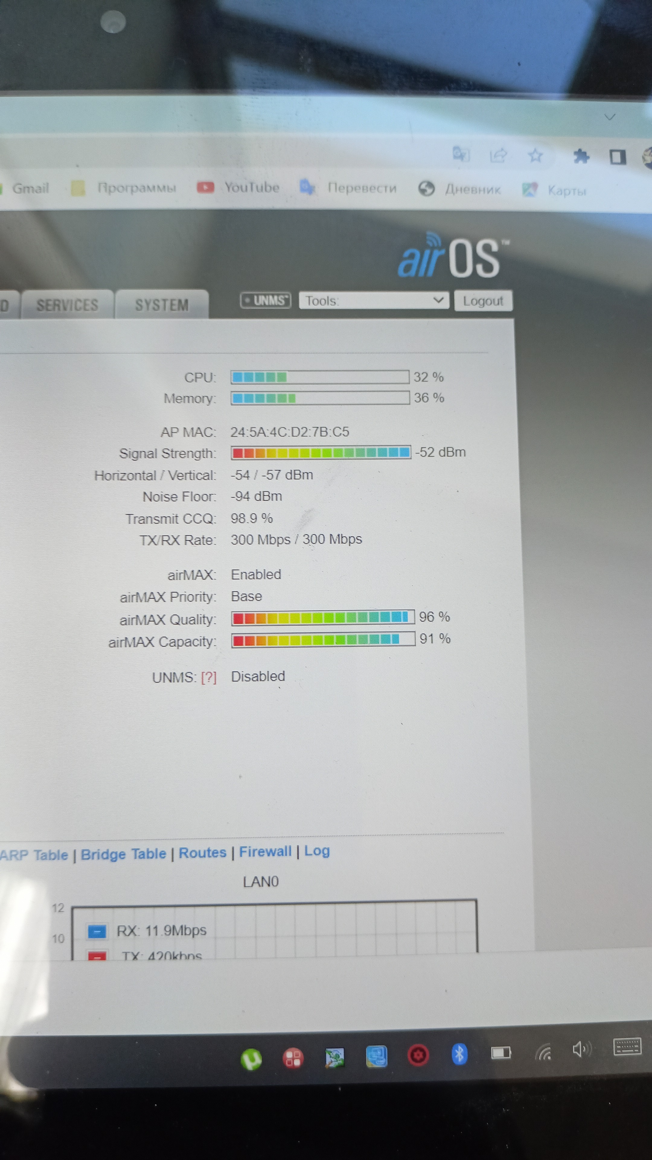

12 камер к одной nanostation? Последний скриншот это какое устройство?

12..А что такого? Там даже 40м/бит нет в максимуме. При кодеке 265+. Переменным битрейтом. Последний скрин это антенна, которая находится со стороны 12ти камер.

Важна. На скрине не видно сообщения о количестве подключенных.
Еще бы скриншоты с левой части экрана.
Камеры какие, сами wifi или через nanostation подключены? Тогда скриншот одной из них тоже нужен.

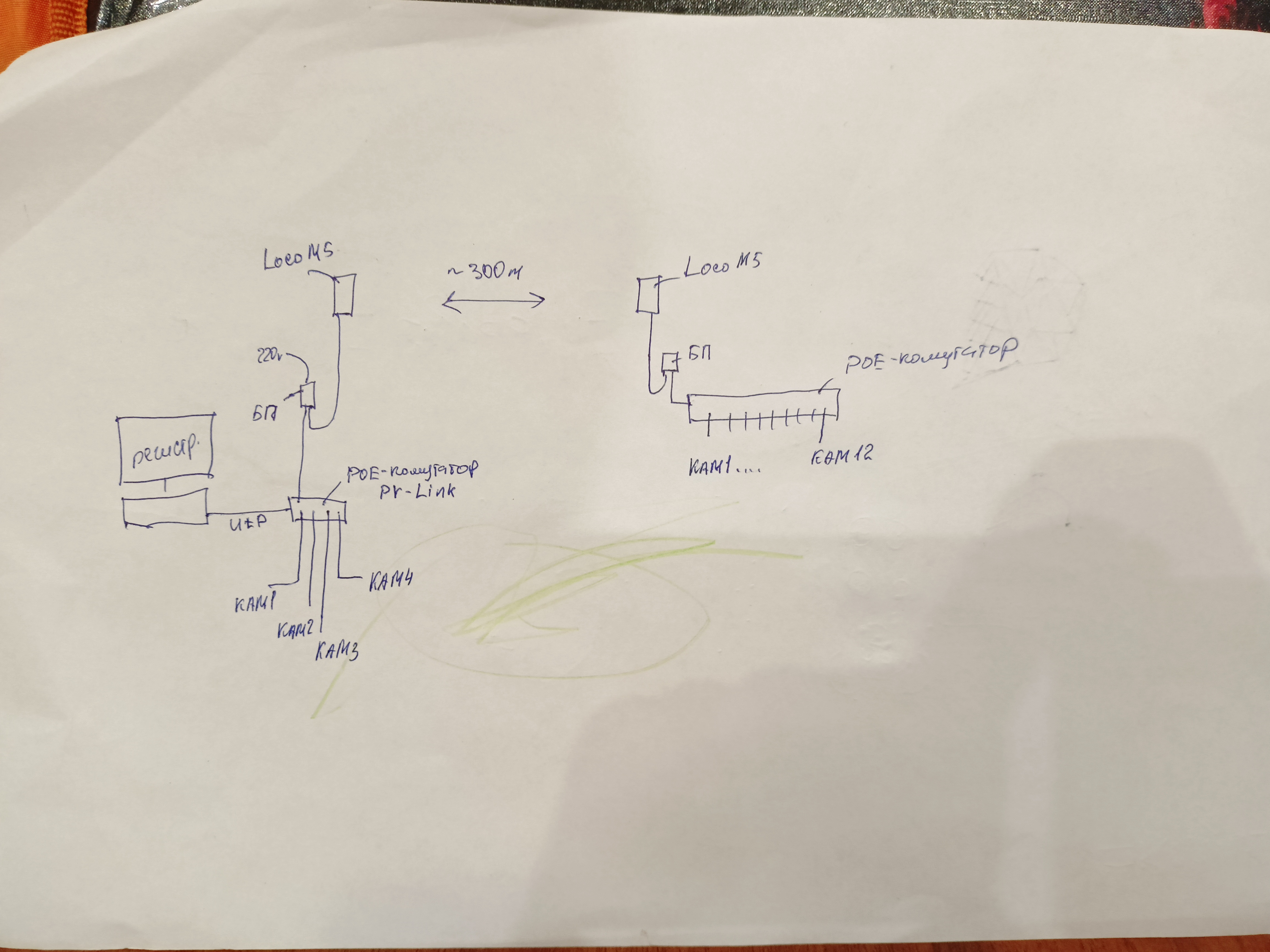

Вот)
    2,5 MB · Просмотры: 313
    328,9 KB · Просмотры: 282
Ясно, один радиомост из двух loco m2? ). Тогда скриншот, которого кусок привели, нужен целиком и со второй nanostation тоже. Конфиденциальные данные затрите.

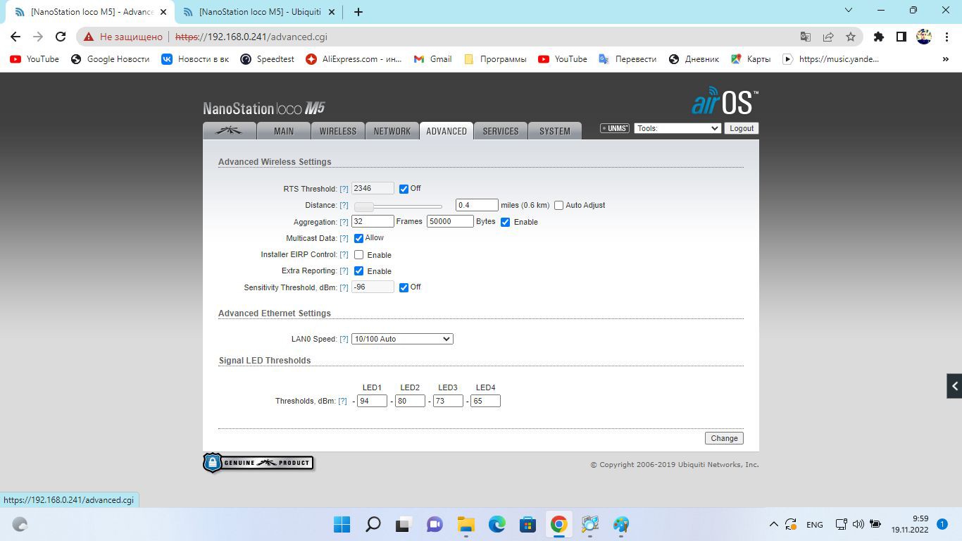

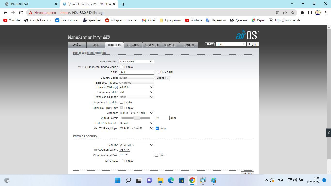

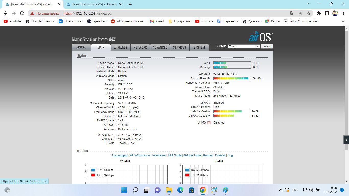

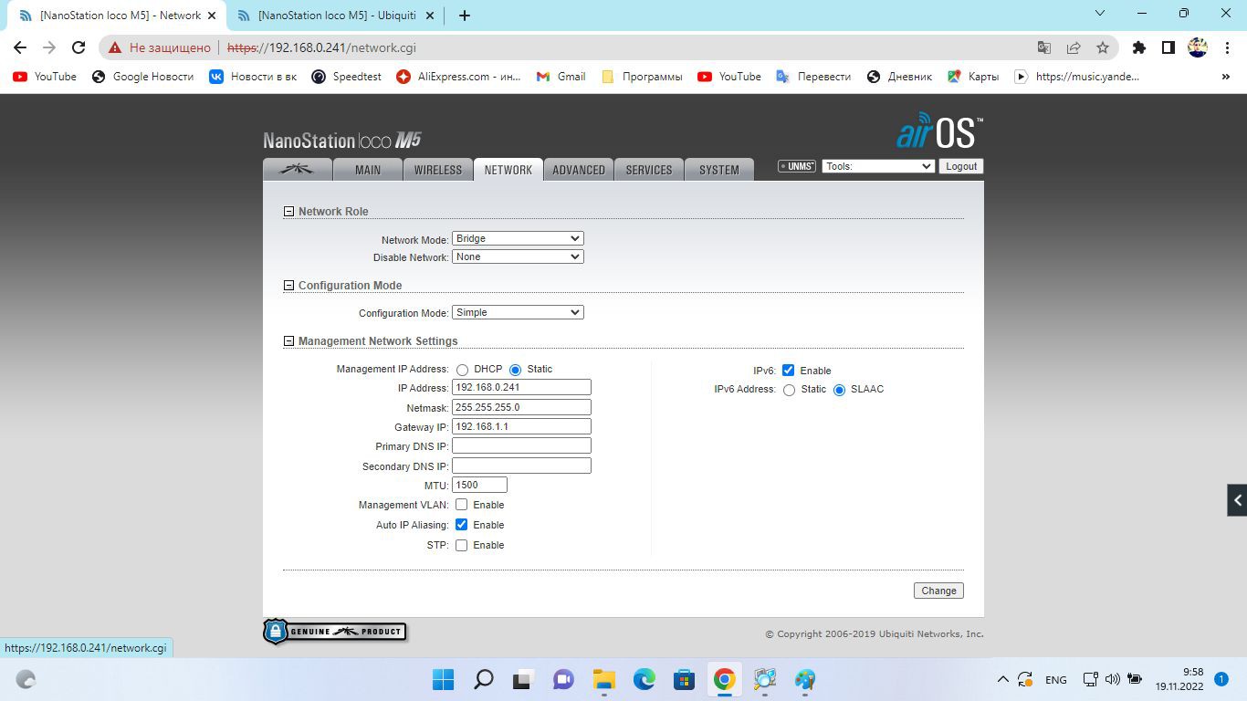

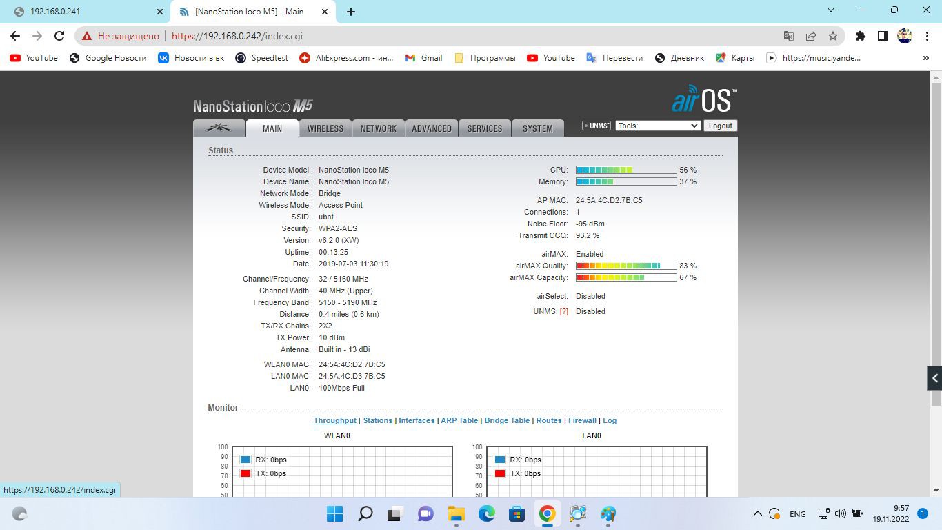

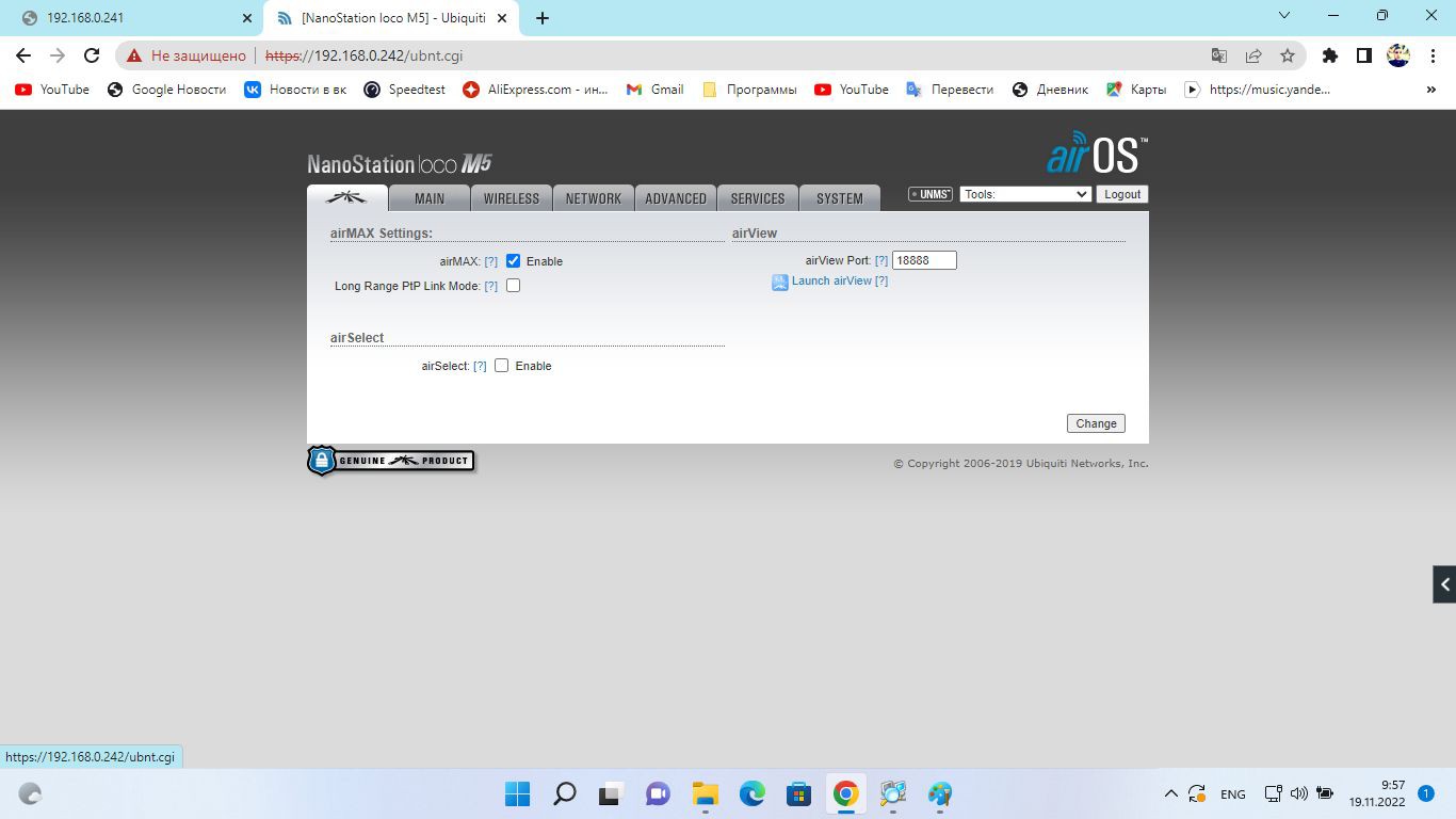

Вот и наступило завтра)) Был занят другой работой, заказчик напомнил о себе, пришлось дальше добиваться результатов. Да, надо. Ответственность и всё такое) Вот все скриншоты. Удалёнка есть пока что с компом, который там в сети, но думаю не долго будет. Может час, два.
    82,3 KB · Просмотры: 285
    107,7 KB · Просмотры: 280
    109,2 KB · Просмотры: 305
    114,5 KB · Просмотры: 297
    134,7 KB · Просмотры: 270
    78,7 KB · Просмотры: 300
    112,9 KB · Просмотры: 262
    108,4 KB · Просмотры: 281
    109 KB · Просмотры: 259
    130,7 KB · Просмотры: 256
    81,1 KB · Просмотры: 273
Буду завтра внимательно всю тему перечитывать. Так сразу: WDS везде включите и почему IP 192.168.0.х, а в одном месте шлюз 192.168.0.1, а в другом 192.168.1.1?
