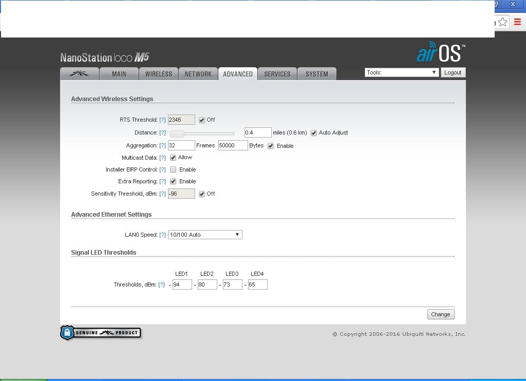

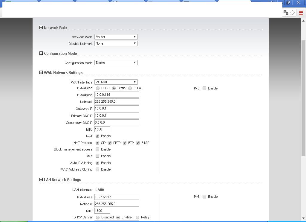

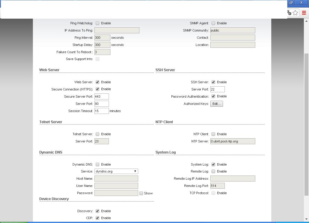

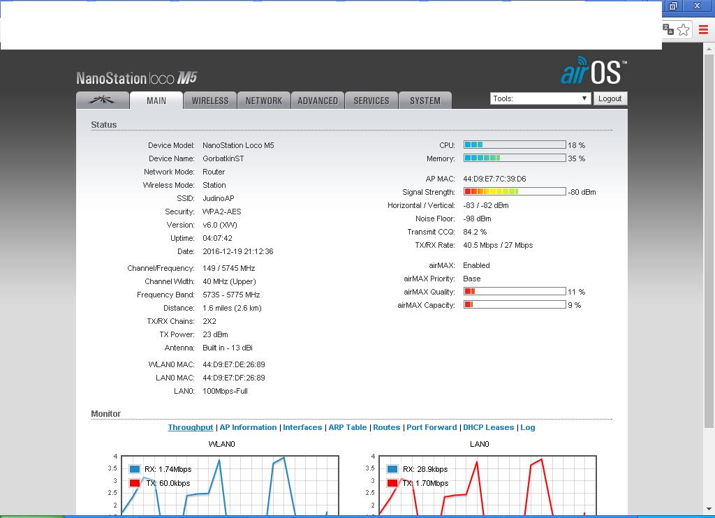

сейчас скину скрин антенны которая работает в режиме роутера,доступ удаленно на нее есть. Настройки точно такие же что и на той которая не отображается в утилите.
service
18 Янв 2017
Вот так.
    87 KB · Просмотры: 1.249
service
18 Янв 2017
А вот так,по большому счету они все так настроены.
    68,7 KB · Просмотры: 1.211
    70,2 KB · Просмотры: 966
    63,1 KB · Просмотры: 964

запускаете ssh клиент, если винда то Putty, если Linux то через командную строку и цепляетесь по ip и порту 22, пароль как через web-интерфейс
service
18 Янв 2017
Если я все прпвильно делаю, тогда пишет Сетевая ошибка время ожидания истекло.

Чек бокс: "Block management access".
Возможно после смены режима установилась эта галочка (типа параметр по умолчанию)
service
18 Янв 2017
А можете для непонятливого сказать,где это можно посмотреть "Block management access"
mihalich
3 Авг 2015
96
9
WAN Network Settings
ps: чекбокс - это квадратик в который галочка ставится
