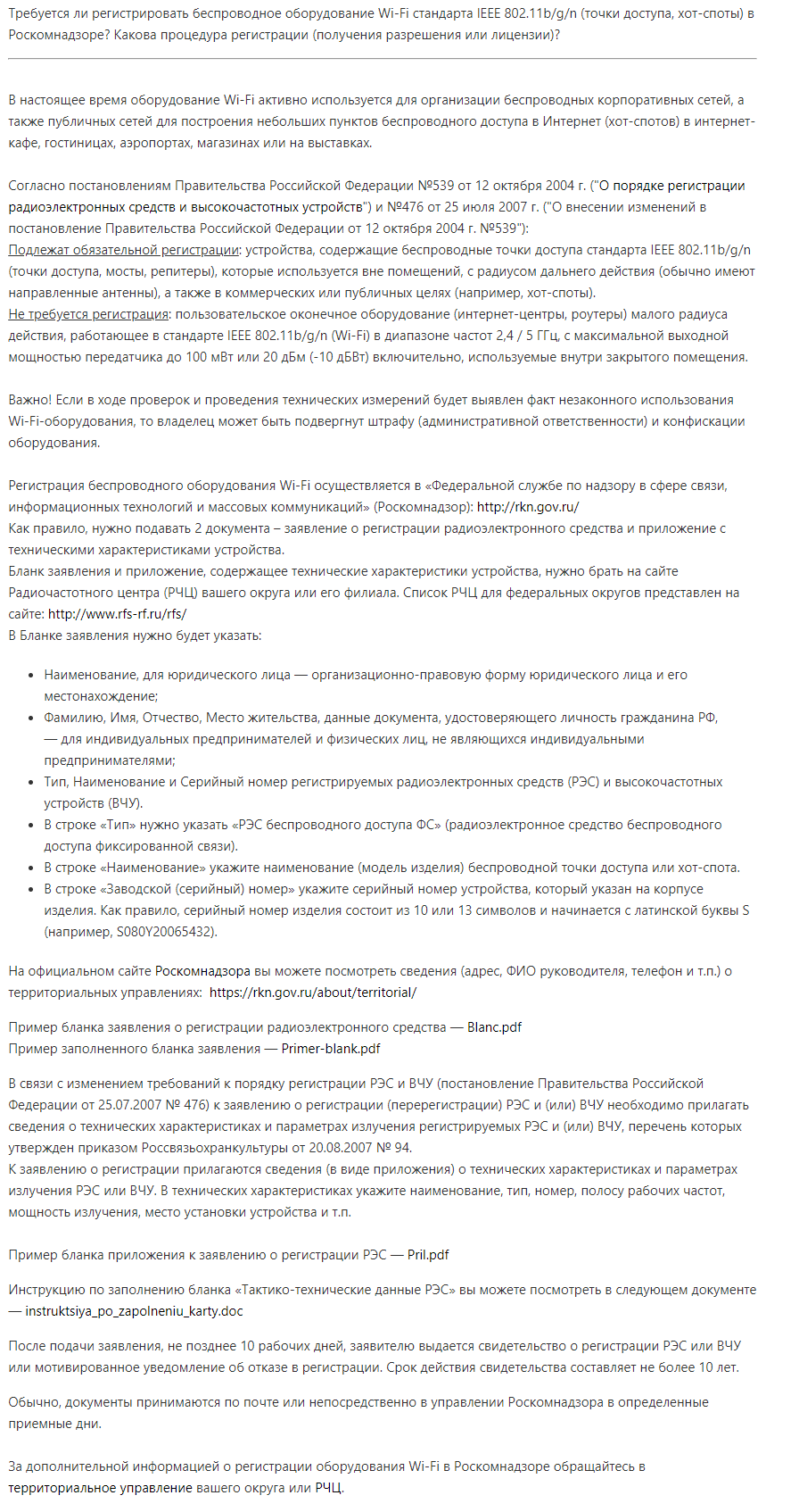

Это старые документы! есть новей!
Регистрация РЭС и ВЧУ (высокочастотных устройств) осуществляется в соответствии с требованиями постановления Правительства Российской Федерации от 12.10.2004 № 539 «О порядке регистрации радиоэлектронных средств и высокочастотных устройств». Указанным постановлением Правительства РФ утвержден Перечень РЭС и ВЧУ, подлежащих регистрации (далее Перечень). При этом в приложении к Перечню перечислены изъятия РЭС и ВЧУ из Перечня, регистрация которых не требуется. В частности к таким относятся:
- УМРД в сетях беспроводной передачи данных вне закрытых помещений в полосе радиочастот 2400 - 2483,5 МГц только при высоте установки радиоэлектронных средств не более 10 м от поверхности земли;
- УМРД, используемые в сетях беспроводной передачи данных в полосе радиочастот 2400 - 2483,5 МГц, с максимальной ЭИИМ передатчика не более 100 мВт при использовании прямого расширения спектра и других отличных от псевдослучайной перестройки рабочей частоты видов модуляции при максимальной спектральной плотности эквивалентной изотропно излучаемой мощности 2 мВт/МГц.
Таким образом, если Вы будете использовать РЭС UbiquitiPowerBeamM2-400 в диапазоне частот 2400 - 2483,5 МГцс максимальной ЭИИМ передатчика не более 100 мВт, то регистрировать РЭС в территориальном органе Роскомнадзора не требуется.
