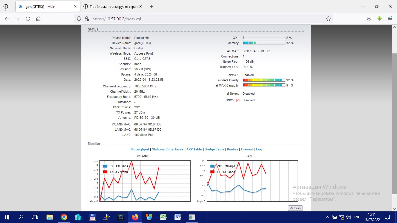

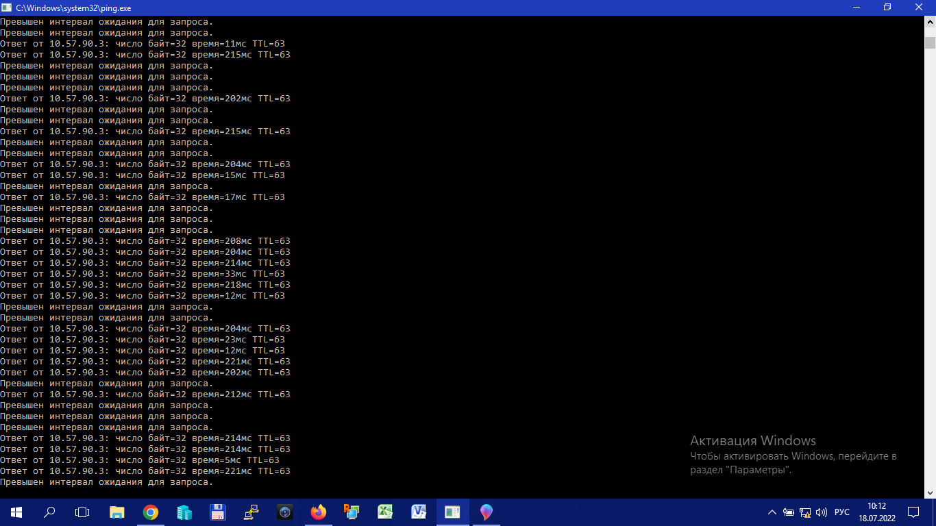

вот такая картина вроде связь есть и в тоже время ее нет. пинг еле проходит. но удивляет показание качество связи. я на вторую точку даже зайти не могу.

6.922
Дистанция "авто" стоит?

6.922
Дело в том, что в спецификациях ничего о дальности не сказано, а информация с сайта производителя уже убрана (не только касательно этой антенны, но и других устройств, типа nanostation). На форуме производителя говорят о максимальной стабильной дальности 25-28 км.
Вот то, что в графе Distance прочерк, это и смущает и выставить Вы дальность не можете, из-за этого скорее всего и проблемы со связью.

NRuss
24 Сен 2021
у меня есть объекты с которыми связь имееться но дистанция нельзя установить. я думал это так и должно быть
N
NRuss
24 Сен 2021
Все вопрос решился по поводу установки в ручную расстояние. Причина была в том что у меня было включено усиление на большое расстояние по этой причине и не было возможность установки расстояния. Большое спасибо можно тему закрывать
