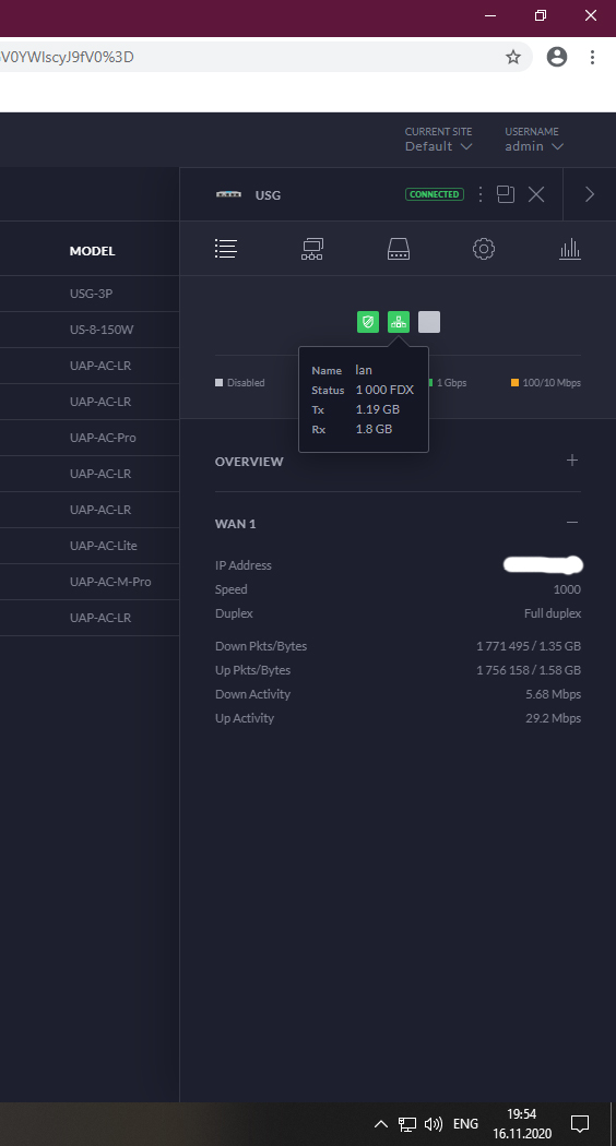

Добрый день. Срочно нужна помощь, ситуация такая: имеется сетка USG-3P - Switch US-8-150W - CloudKey с контроллером. В WAN порт приходит кабель провайдера, по тарифу 100Mbs. Понадобилось увеличить скорость, провайдер увеличил до 500Mbs, но скорость не изменилась. Проверяли подключаясь на прямую к компьютеру. Напрямую спидтест показывает 500, а через шлюз и свитч - 140. В контроллере порты на шлюзе и свиче показывают 1Gbs. Локальная сеть также показывает 1Gbs. Подскажите куда копать!

Днем не стал пробовать, а сейчас подключил напрямую в свич и скорость стала как и должна быть 500Mbs. Значит проблема в USG. И что там можно исправить?

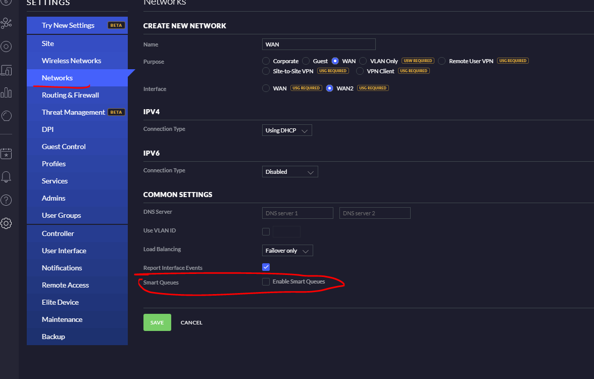

Посмотрите на эти темы на форуме производителя (там очень много тем по Вашей проблеме, рекомендуют еще выключить DPI и включить offload):
Threat Management тоже можно попробовать выключить. Нигде случайно для подсетей ограничения не выставлены?

Спасибо большое за участие. Решение оказалось простое: отключаем в настройках авто оптимизацию и выставляем в ручную возможности провайдера
