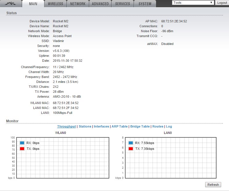

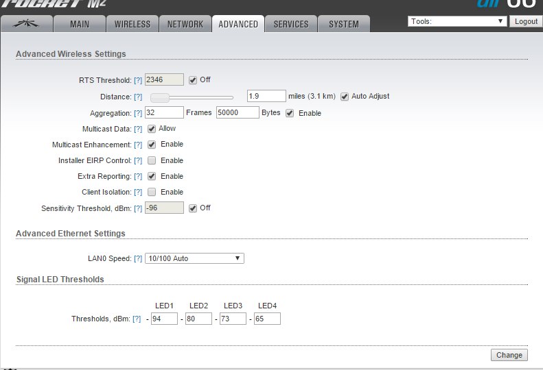

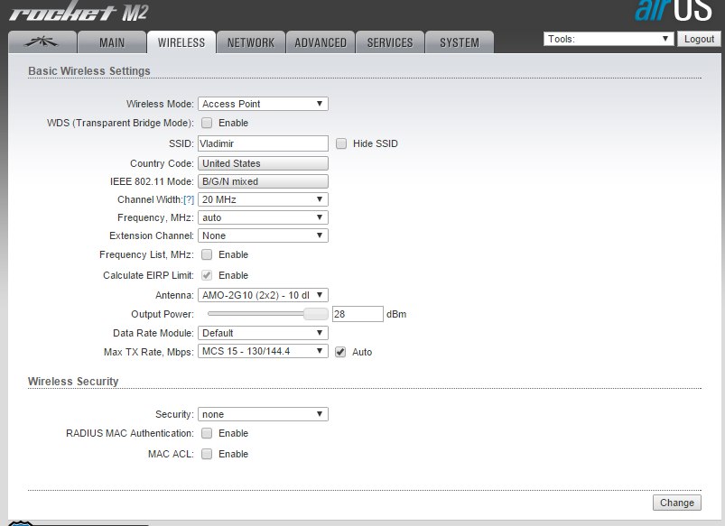

Всем привет. не могу настроить Rocket M2 + AMO2G10. прошивка на рокете последняя. 5.6.3. настраиваю как точку доступа ( скрины прилагаю) , но wifi работает на растоянии даже меньшем чем от моего домашнего роутера dlink dir 850l. что я делаю не так?
Ну он то все равно работает? Если так, то все правильно сделано, просто такая антенна наверное.
так оно работает на меньшем радиусе чем роутер, который стоит 90 баксов. а антенна и рокет м2 стоят 260 баксов. радиус должен быть около 2-3 км. а даже на 100 метров не бьет.
И еще смотря чем к нему через 2-3 км подключаться
Если телефоном, конечно работать ничего не будет, нужно уличными железками.
Ваши ноуты и телефоны будут работать хорошо до 30 метров, так себе до 50 , а до 100 кому повезет. Так уж у вас все нормально. Вы просто не знали того, что не только АП должна быть мощная, а еще и девайся который подключаются.
тоесть на большом расстоянии телефоны и нотбуки даже не увидять сеть?
Возможно увидят с очень маленьким сигналом, но подключиться не смогут. Вы не думайте что wifi это связь как телевизионная, что одна антенна передает, а другая принимает (стриминг), тут все по другому обе антенны и передают и принимают двухсторонняя связь. Вы глубоко ошиблись в том что не посоветовались и купили такой агрегат. но если есть еще деньги можно купить мощные железки и настроить все повторителем.
