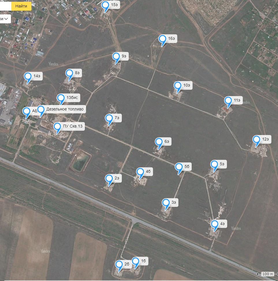

Подскажите пожалуйста, у нас на объекте установлены - 3шт Rocket М2 (в режиме точек доступа ) с секторными антеннами - Антенна Ubiquiti airMax Sector 2G-16-90 на АБК (схему приложил), Работает на 20 MHz
На остальных точках установлены Loco M2 (в режиме станции) и камеры видеонаблюдения 5мп подключенных к уличным коммутаторам и они передают видеопоток в серверную расположенную в АБК. Самая дальняя точка 1б и 2б расположены на расстоянии 1км. Проблема в том, что камеры постоянно отваливаются, Transmit CCQ в районе 80-90%. Проблемы возникают на точках 1б, 2б, 3э, 4э, 10э, 11э, 12э.
Помех там практически нет, деревьев очень мало, но есть. Rocket установлены на крыше 3-х этажного здания, станции LOCO M2 на высоте 6-8м на столбах.
    215,5 KB · Просмотры: 493
6.931
Скриншоты с параметрами на проблемных точках доступа и станций не помешали бы. Отваливается именно мост или камеры от nanostation отваливаются? 6э, 5б, 5э, 4э - работают нормально? Где на схеме стоят точки доступа и если возможно диаграмма их приема (угол "обстрела" клиентов) ? Видеокамеры чьего производителя?
