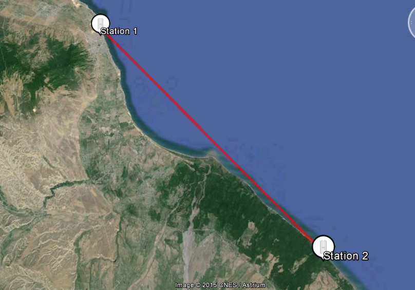

Кстати, а может ли Rocket M2+RocketDish 2G-24 протянуть интернет на 45 км? ))
Заранее благодарю за ответ.

Вот 2ггц доожно соедениться, вопрос скорости, какая нужна?
Нуу скажем 50 мбит. На будущее скорость инета планирую поднять на 100 мбит. Дальше больше, подумаю над Aifiber.
    97,9 KB · Просмотры: 1.467

В общем схема такая Посмотреть вложение 2071
50 конечно мало вероятно, а вот 10-30 реально, а на счет аирафибера ничего хорошего не выйдет, если 24ггц, то не дойдет сигнал, а если 5ггц, то не получится его зарегистрировать 100мгц ширину канала не регестрируют да и вообще пишут что не особо работает в такой дали. А вот камбиум в 50км на 45мгц ширине канала показало 450мбит в сек в тестах на наге видел.
Благодарю за ответ.
