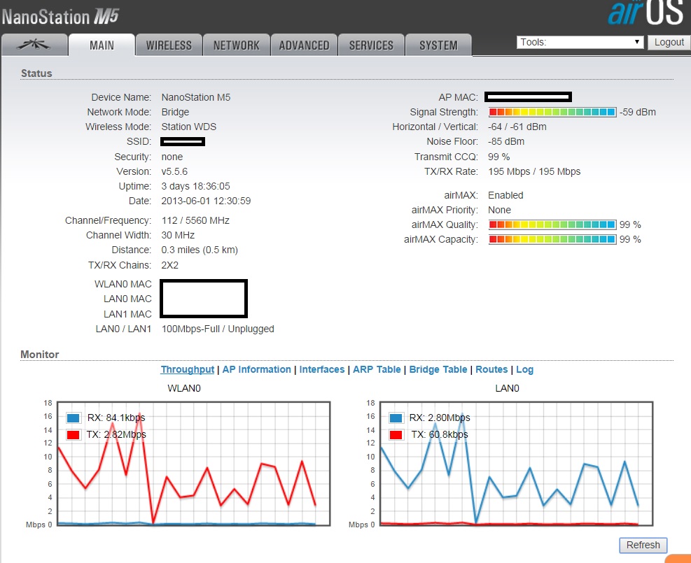

кстати вот скрин клиента :cскрин 104й антенн&#1099.jpg
к нему подключена ip-камера... почему такой неустойчивый траффик?

я бы обратил внимание на уровень шума.
в большинстве случаев он -100 и лучше, а у вас -85. то есть, что-то создает помехи рядом. завод наверно?
сигнал отличный, скорость по воздуху тоже. но реальный трафик рвется. помехи мешают.
кстати, видео картинка передается по протоколу udp и в случае помех просто теряет кадры.
видео показывает плавно?

эммм.... шум должен быть выше?!
Да это предприятие и это был скрин антенны которая в прямой видимости!
В том то и дело - видео тупит! как будто частота кадров маленькая.
Как помехи убрать?

iveger
1 Окт 2014
шум показывается в отрицательном значении децибелов, -100 это помех меньше чем -85
вам надо добиться снижения уровня помех, это будет выражаться в увеличении числа( - 95, -100 и тд) чем больше число тем лучше
так вроде понятнее...
