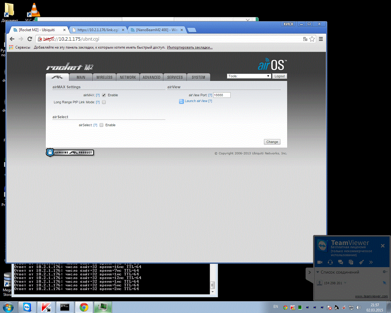

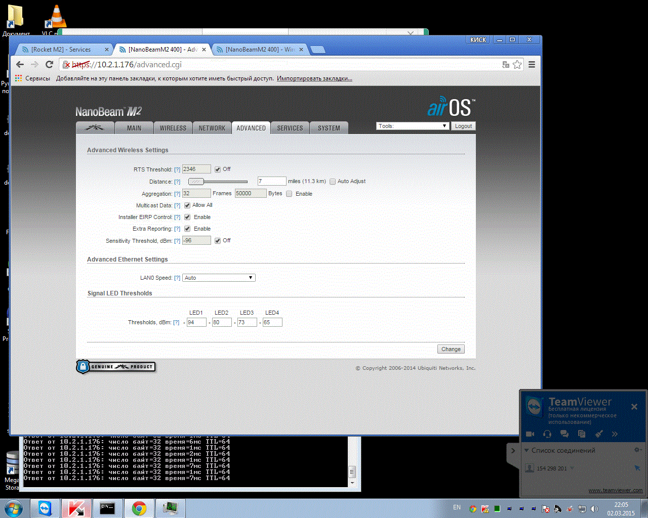

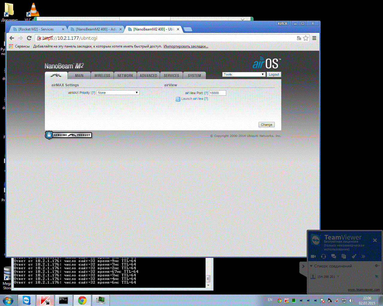

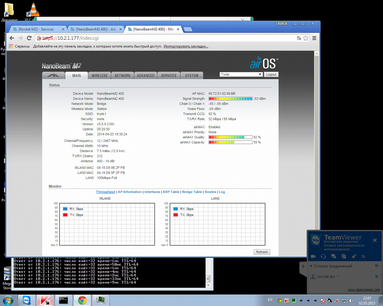

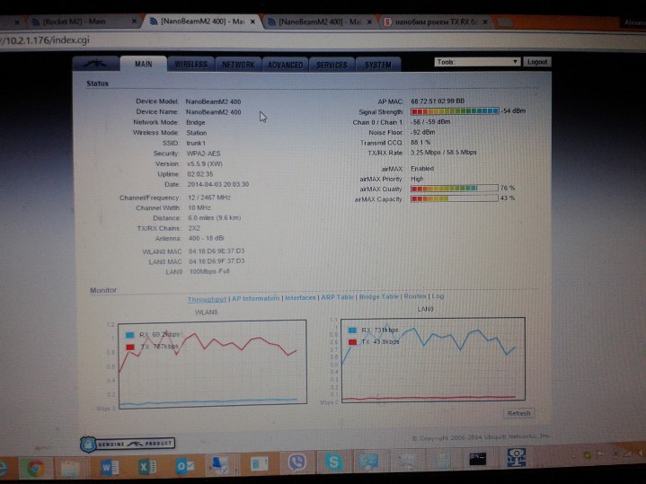

На возвышенности стоит Rocket M2 + AM-2G16. Установлен на деревянной опоре на высоте около 4 метров.
В створе антенны, на расстоянии 8,2 и 9,4 км находятся 2 Nanobeam M2-400.

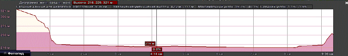

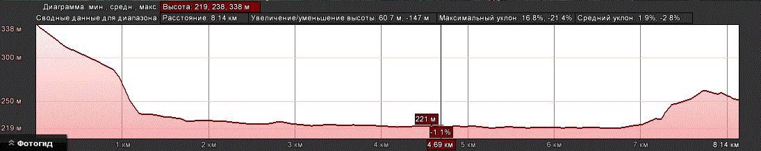

Трасса по гугломиру до первого (установлен на высоте 8 метров, и с места установки полностью видно место установки Rocket):
До второго (установлен на мачте высотой около 12 метров, разумеется, так же прямая видимость места установки Rocket):
На скринах Rocket слева, Nanobeam справа.

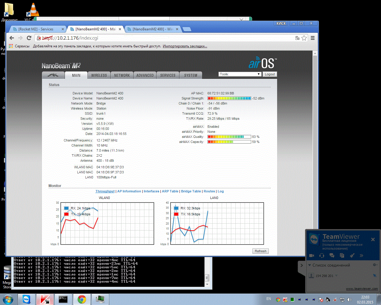

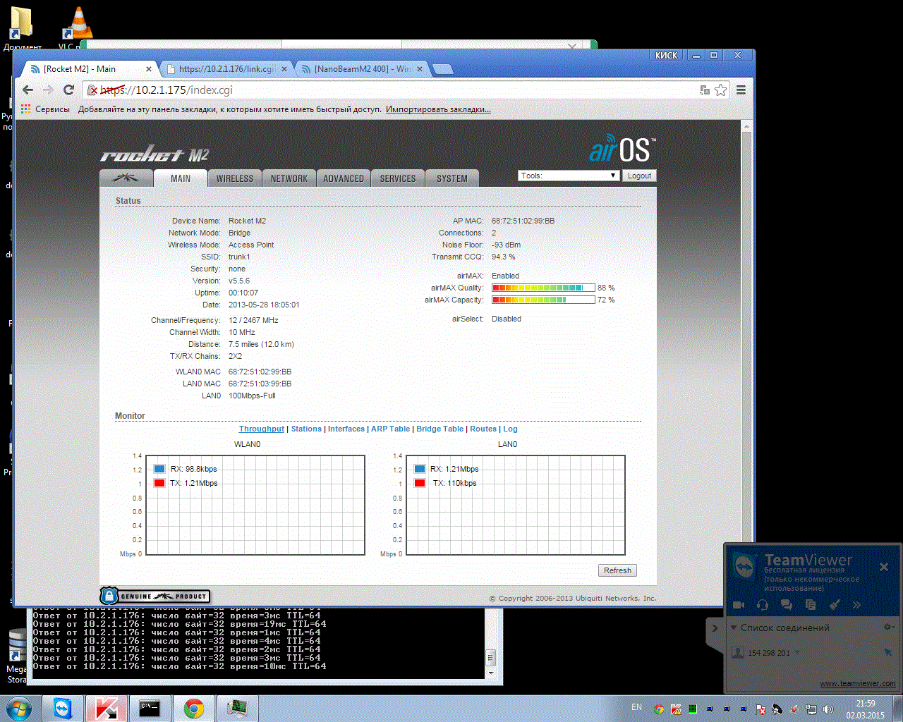

Что-то сделано не так, в результате, на обоих Nanobeam периодически падает ТХ до 1-5 мегабит, при этом RX достаточно высок.

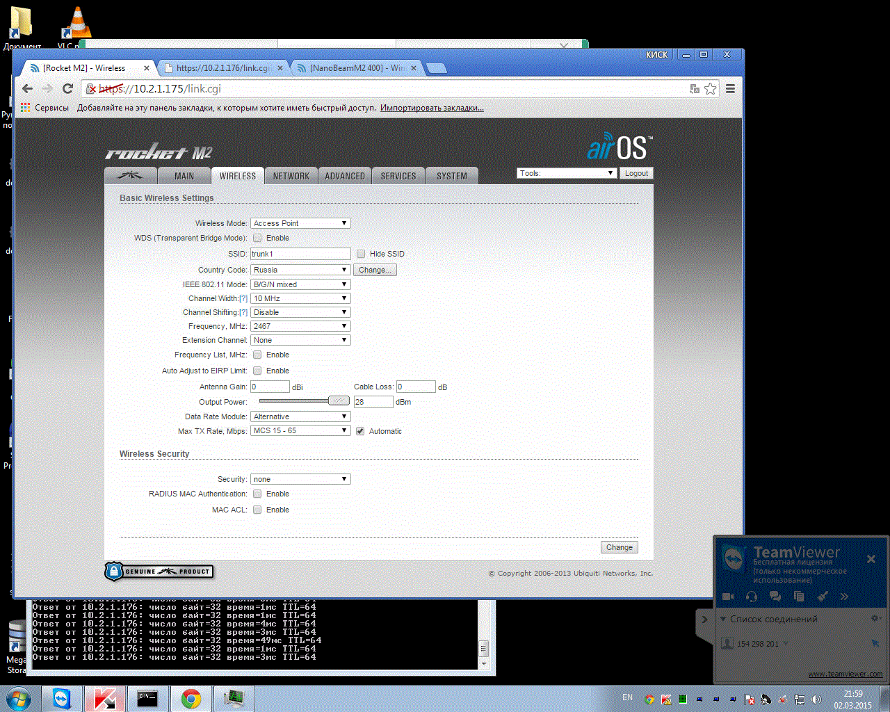

Rocket:
AirMAX на самом деле был включен, просто тот скрин не сохранился. Включение и выключение AirMAX ситуацию не меняет.
Nanobeam1:

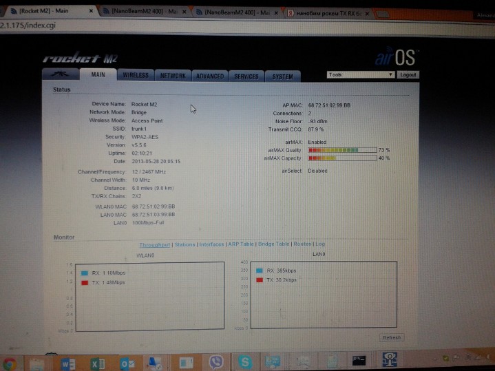

Nanobeam2:
Опыта маловато, нужны советы.
