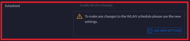

Помогите пожалуйста включить, не понимаю что происходит, при нажатии use new settings выкидывает на стартовое окно, сначала подумал что имеется ввиду включение "нового интерфейса" но как показала практика - дело было не в нем...
Только что проверил, WLAN schedule доступен в настройках определенной wifi сети (в Advanced) при активации нового интерфейса. Прокрутите в самый низ и найдете.
