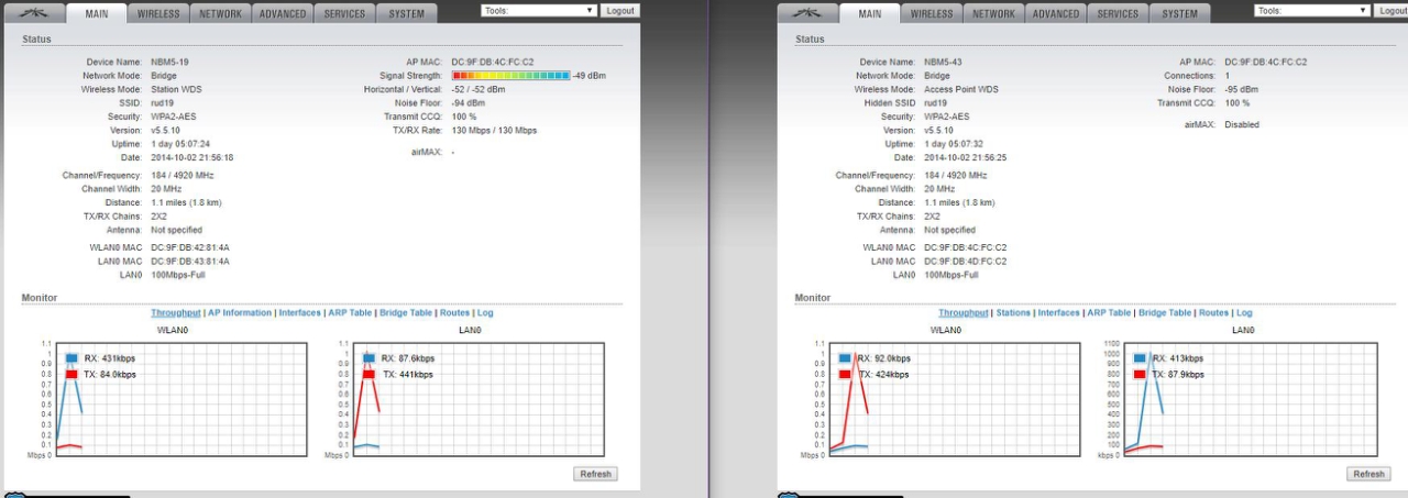

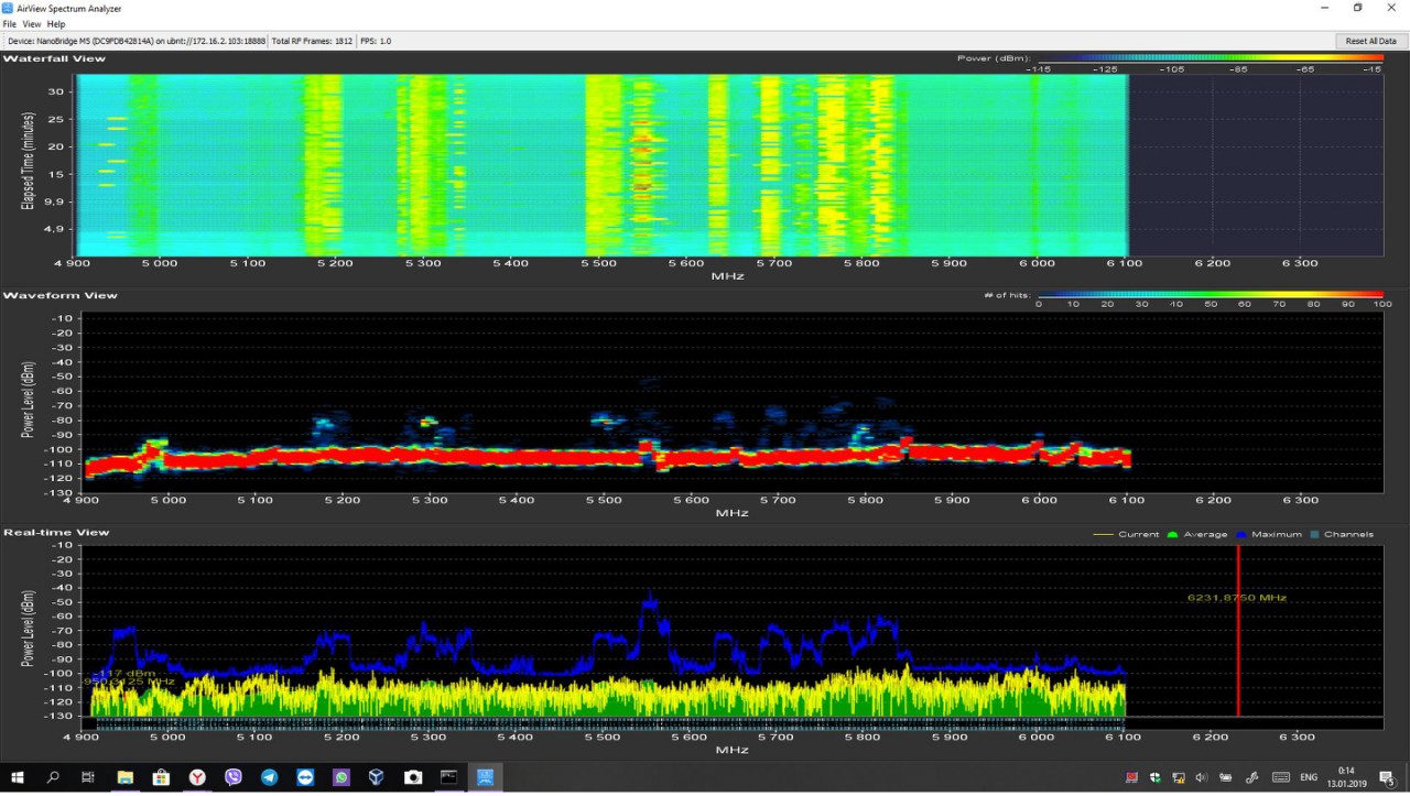

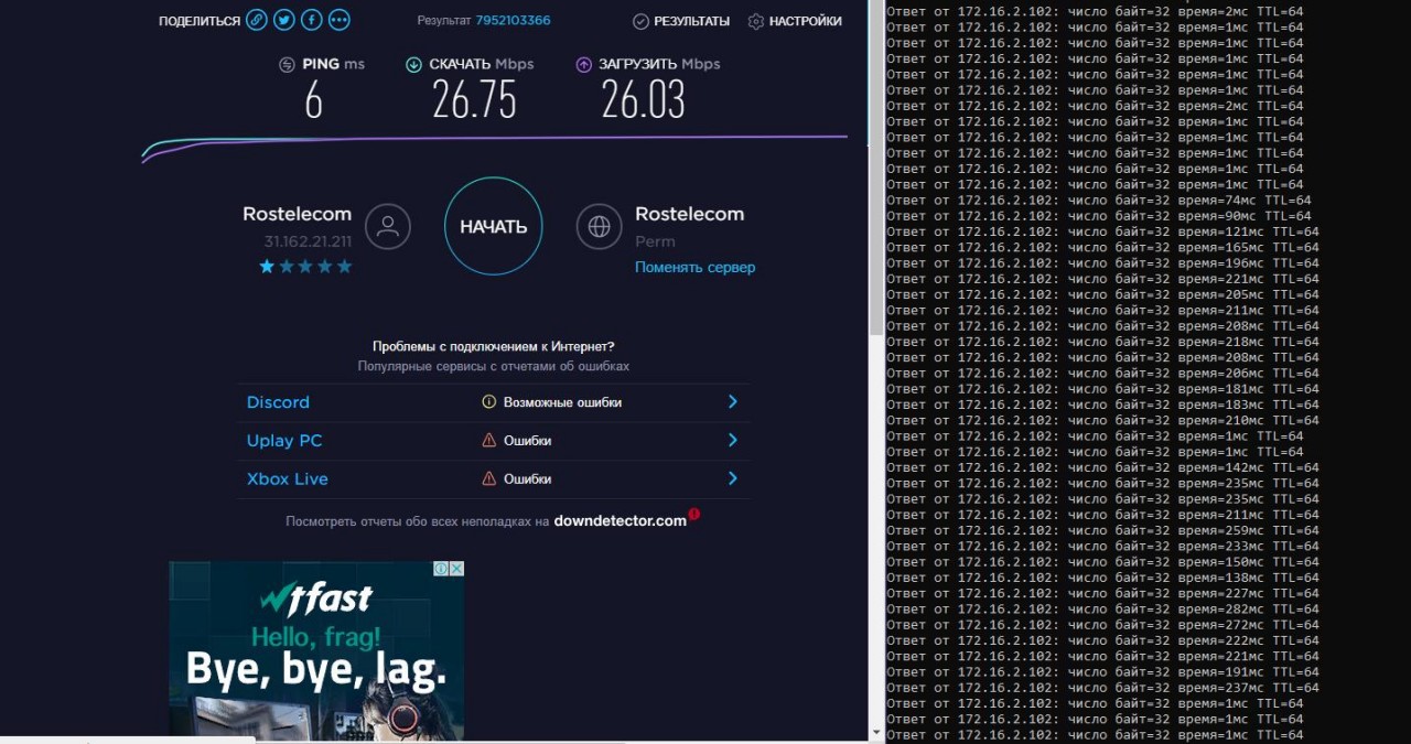

штудировал похожие темы, понял что надо идти на менее зашумленный канал ..
но так происходит на всех частотах ...
ширина канала также не помогает
обновление прошивки до последней, не помогло
раньше все было нормалльно
надежда на элиту
после моста в сети еще 15-20 клиентов..
6.907
Попробуйте сузить ширину канала, это должно повысить стабильность. И проанализируйте, что могло измениться, в момент возникновения проблем (к примеру, ветер сбил юстировку или помехи появились).

с Посмотреть вложение 6224 Посмотреть вложение 6225 Посмотреть вложение 6226 штудировал похожие темы, понял что надо идти на менее зашумленный канал ..
ширина канала также не помогает.
надежда на элиту
Ну для начала выберете размер антенны, а то not specified намекает. Поиграйтесь с мощностями. Можно ради интереся интереся шифрование пока грохнуть. Ну и повышение пинга говортит о том что вот эти ваши 25/26М это в данный момент максимум что выжимает мост.
