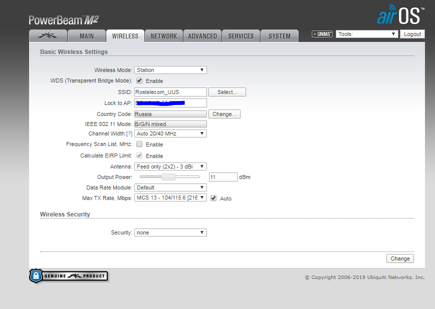

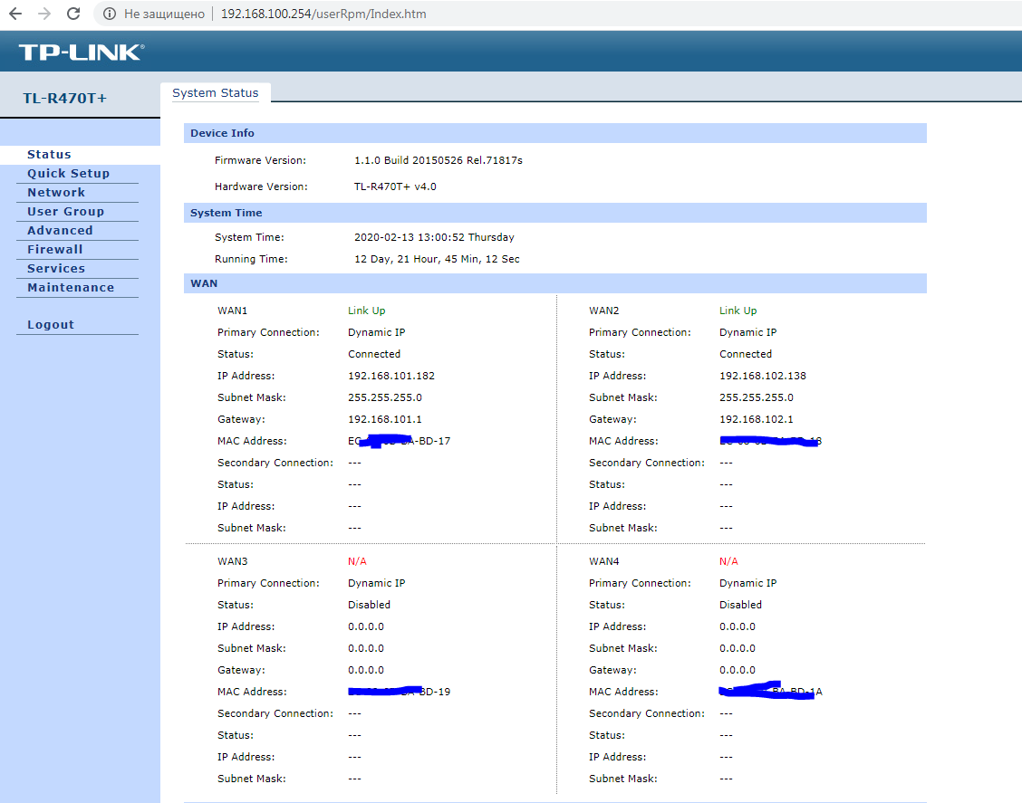

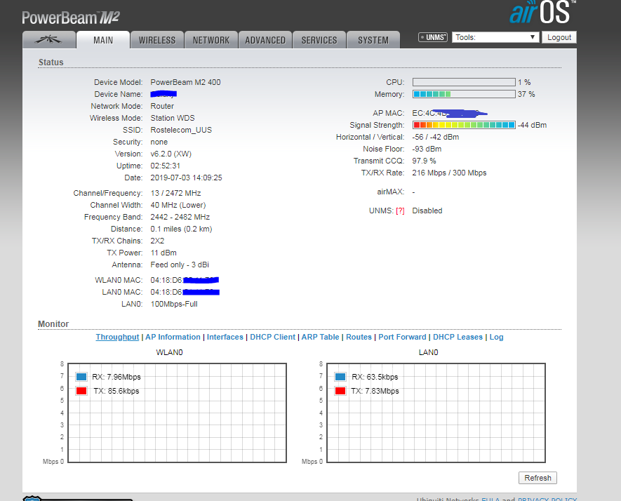

Привет всем имеется сеть rt_uss качестве приемной антенны Pb m2-400 с включенным dhcp сервером 192.168.101.1 и loco m2 с hdcp 192.168.102.1 на wan2
далее приходит на wan1 tp-link r470t+ и от него клиентам, уже с другим dhcp 192.168.100.254
На r470t+ включена балансировка и распределение скорости от wan1 and wan2, так же ограничение по сессиям -что бы не резать индивидуально скорость, но ограничить лимит при загрузке торрентами.
Изначально подключил только знакомым, но там подтянулись соседи и так сетка разрослась до 10 клиентов. начались проблеммы с отваливанием авторизации, но это пол беды тк. 2 антенны. самый главный ужас - некоторые идиоты звонят в ростелеком и говорят "у меня интернет не работает" а они не имеют никакого отношения, тк. я провел сеть через свое оборудование на несколько километров и беру плату за аренду своего оборудования.
Суть темы:
как правильно перебросить от Pb m2-400 внешний ип от rt, с авторизацией каждому клиенту что бы для входа в сеть запрашивалась смс как положено, но при этом иметь доступ к r470t+ для отключения подключения клиентов?
фото действующей рабочей сети в качестве авторизации 2 антенны и у RT определяются только они.

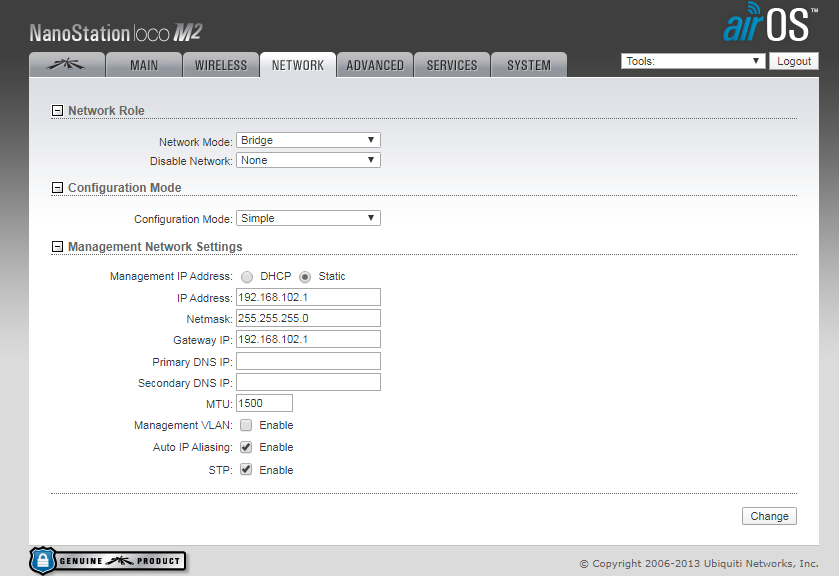

после 5 часов разбора вот фотки как у меня получилось перебросить pppoe Rt_wifi на клиентов через мост.
Взял 1 из антенн wan2 102.1 и настроил ее в режим bridge
подключил ее в lan порт r470t+с ип 100.254 при этом убрав dhcp сервер
получилось, теперь всем клиентам прилетает авторизация PpPOE от RT_wifi и ип адрес внешний.
