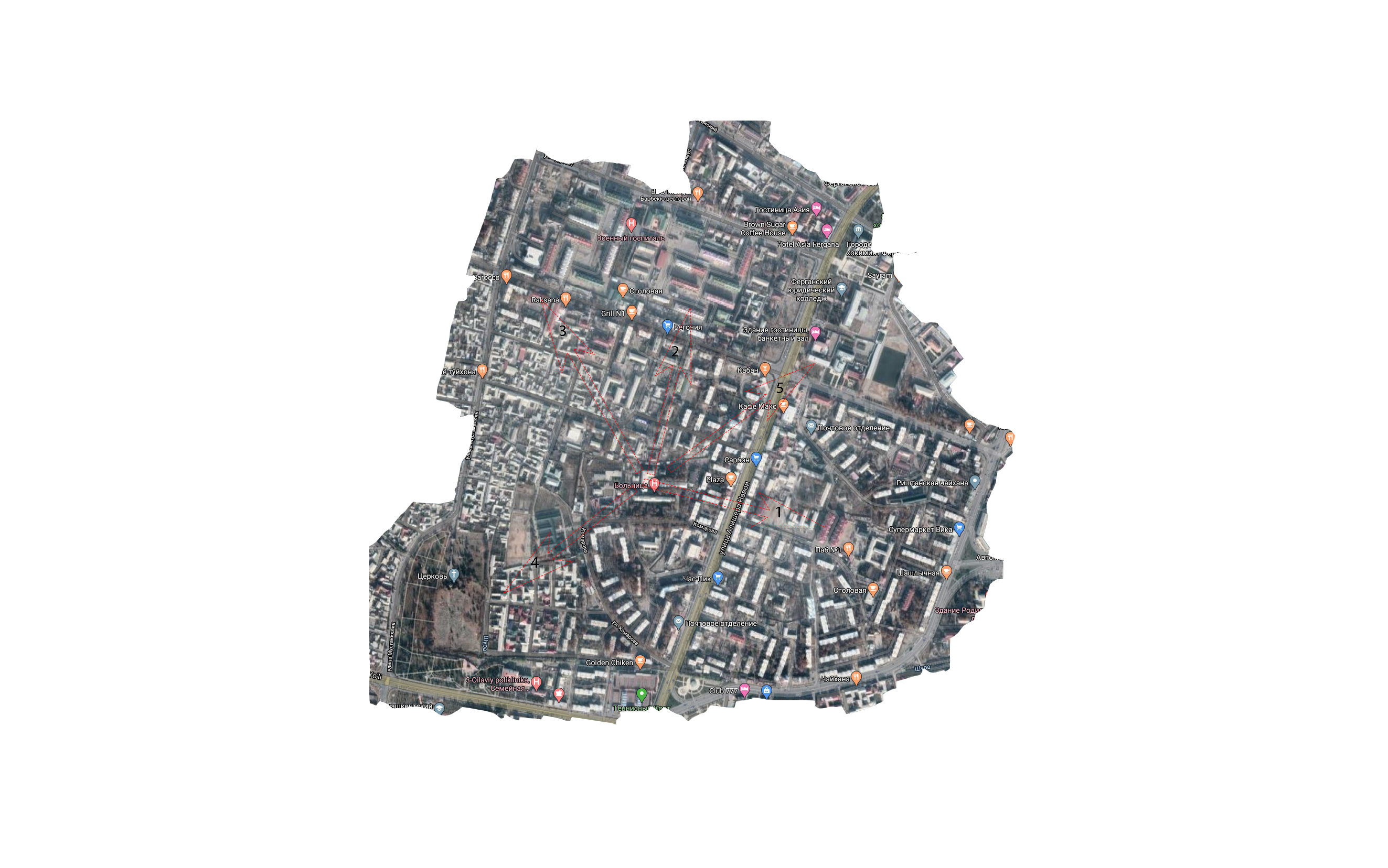

Добрый день. Требуется создать сеть вайфай в городском квартале. Здания преимущественно 4-5 этажей и в центре квартала стоит АТС 7 этажей и по углам крыши установлены мачты 3 м высотой. Как я понимаю это будет связка рокет плюс айрмакс сектор 120 градусов и соответственно 2 такие связки на каждом углу крыши. Задача-принимать вайфай на конечных устройствах и покрыть максимальную территорию. Имеет ли смысл если поделить условно квартал на 4 сектора в каждом секторе устанавливать мост от центра на айрфибер и уже из центра каждого из секторов раздавать айрмакс сектор и рокет связкой сигнал конечным пользователям. Квартал примерно 4х4 км. Спасибо.
Имеет. Вопрос в том, сколько клиентов будет в каждом секторе. К рокету (клиенту) тогда лучше будет тоже секторную антенну ставить. Главное: прямая видимость и чистая зона Френеля. Если клиенты кучно находятся, то можно на базовой станции и 90 градусов антенну поставить.

Спасибо. По поводу лицензии,это город Фергана. Лицензии есть. Скажем так,заказ на сеть от мэрии города. Насколько я понимаю связка из трех рокетов и трех айрмакс сектор на 120 градусов даст круговое покрытие в 360 градусов и эта связка может работать с 250 абонентами максимум. Получается если допустим есть здание с пятью углами и если на каждый угол установить по 2 рокет +айрмакс сектор 120 то будет 10 таких связок. и от этого здания максимальное расстояние до углов квартала примерно 900 метров возможно ли что будет достаточно установки оборудования в центре квартала?Задача состоит в том чтобы квартал был покрыт сетью именно для пользователей мобильных устройств. Или все таки сделать сеть хот-спотов во всему кварталу? Интересует имеет ли связка рокет плюс айр макс сектор антенна раздавать вайфай конечным пользователям сразу на их устройства

Либо имеется ввиду что у каждого абонента должна быть точка типа нано или локо?

И судя по всему придется делать допустим одну базовую станцию (10 рокет+10 айрмакс сектор 90-120 градусов) в центре квартала и уже к ней цеплять много хот-спотов типа нанос+меш на раздачу?

К сожалению Khabarovsky прав, мобильные устройства дальше чем 50-100 м не смогут связаться. Для такой связи по городу, это всё равно, что ставить сотовые вышки. Есть вариант Mesh, но скорость там скорее всего будет не ахти. Более детальную информацию и разработку (за оплату) Вы можете получить тут ubnt@ubnt.su. Но учитывая Ваше расположение (и текущий вирус :( ) это будет весьма сомнительно :(

Ок. То есть любом случае нужно ставить одну большую базовую станцию с секторными антеннами и потом по кварталу ставить на мачтах освешения сввязку допустим нанос =мэш?

да, чтото подобное. но лучше идти по столбам оптикой. А вместо наноса (для группы столбов или улицы) использовать чтото узколучевое, типо бима. Ввязались вы конечно..... Неужели нужно прям все улицы? может достаточно просто основных мест скопления людей? Я просто представлю сколько это техники и ресурсов.....
К сожалению оптикой по столбам дороже. Скорее всего будем делать nano beam + mesh последовательно по беспроводу. Можно до 20 штук вроде соединить. А в качестве базовой станции prism и horn 45 градусов на крыше в центре квартала поставим. Штук 8

Вместо mesh решили делать связку nano beam 5AC+Rocket M2 c aimax sector 120 3 штуки. И таких вышек штук 15-20 по всему кварталу. Диапазон 2.4 там более востребован у конечных пользователей. А в качестве базовой станции в центре квартала связку Edge Point S16+8 PrismStation 5AC+8 Horn 5 45. Просто уже есть много рокетов и айрмакс сектор уже в наличии и их надо куда то деть.
