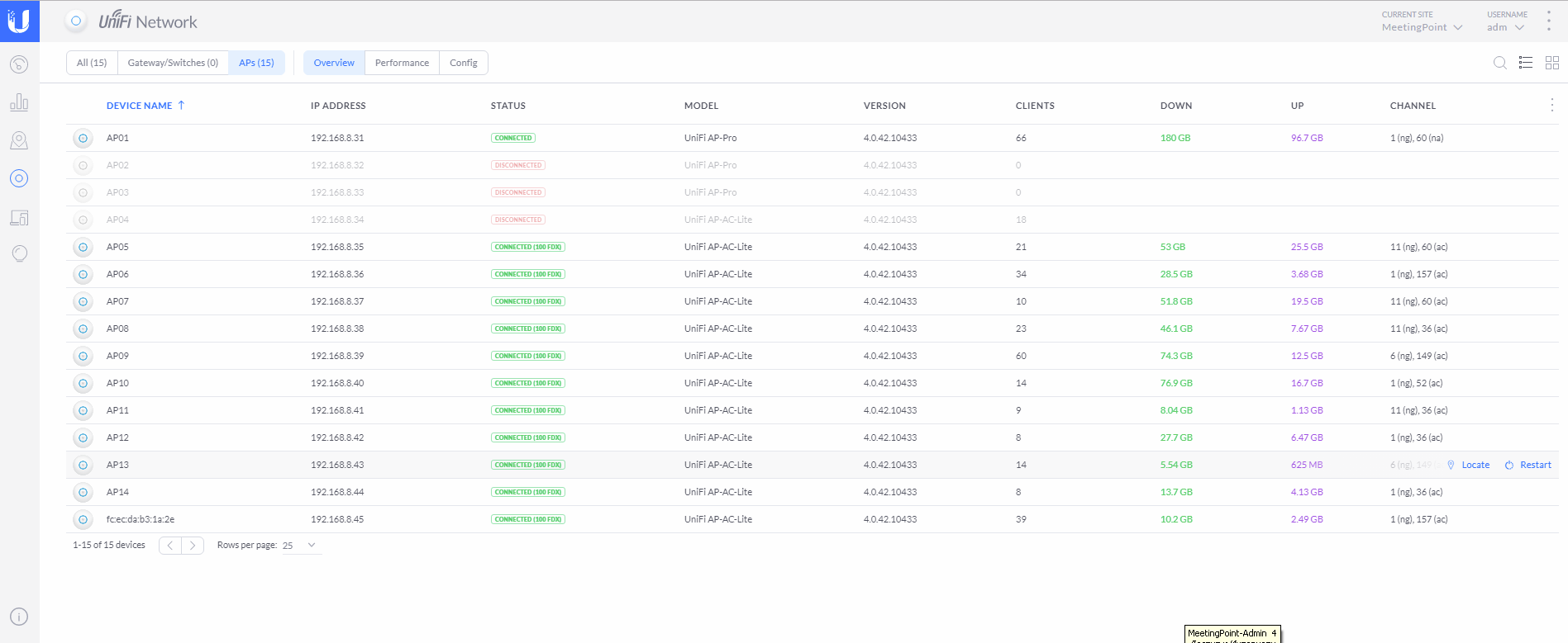

Добрый день.
Есть коммутатор Cisco SF350-48MP 48-Port 10/100 PoE Managed Switch к которому подключен UniFi контроллер и точки UniFi AP-Pro и UniFi-AP-AC-Lite, после обновления три точки пришлось отключить, так как коммутатор перестает вообще работать. Методом тыка нашел, из-за каких точек он перестает работать. Например запускаю команду ping на компьютере, после чего по очереди подключаю точки к коммутатору и консоль на компьютере выдает "превышен лимит ожидания". Благо есть такой же свободный Cisco коммутатор, попробовал на нем , проблема осталась. Подскажите, пожалуйста, новым взглядом, где может быть проблема? С друзьями советовался, они говорят, что может быть кольцо в сети, хотя я в последние полгода ничего не коммутировал в серверной. На принтскрине видно, есть точка с mac адресом, я подключил новую точку, все работает. Методом исключения пытался понять, где проблема. Для wi-fi выделен отдельный vlan.
Надеюсь понятно, описал проблему. Сильно не ругайте))))
Если точка одна - возможно вышла из строя. Если сразу 3, то возможно после обновления у них возникли проблемы с управляемым коммутатором (в Вашем случае с Cisco).
Добрый день, спасибо за ответ. Настройки не менялись на коммутаторе, ACL правил нет, все на микротике настроено. Куда рыть?)
Ну, можно попробовать, если у Вас Cloud Key (тот который аппаратный), переткнуть его в другое место, в тот же микротик, например.
