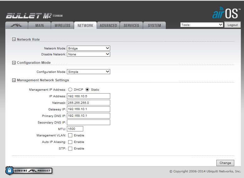

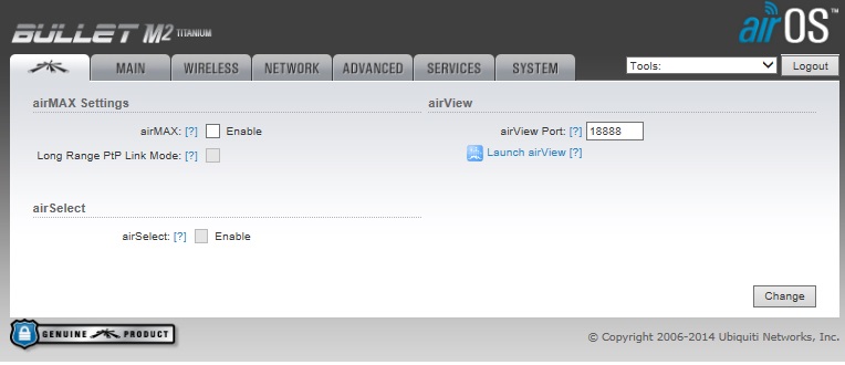

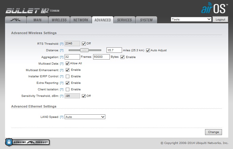

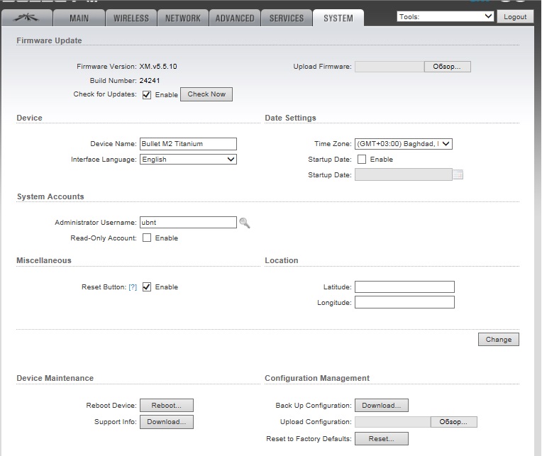

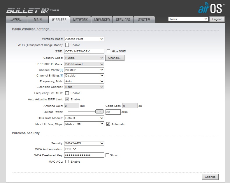

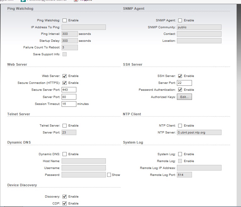

Karpik960
27 Май 2019
bullet m2 titanium на него заходит инет со скоростью 100 мегобит. К этому bullet m2 titanium прикручена все направленная антенна TPlink
TL-ANT2412D. к нему конектятся 2 клиента Nanostation m2 и Nanostation loco2. На всех устройствах скорость выше 25 мегобит не поднимается. Хочу обратить внимание что Nanostation loco 2 не поддерживает n стандарт.

6.922
Да и не loco тоже его не поддерживает (https://dl.ubnt.com/datasheets/nanostationm/nsm_ds_web.pdf), для большей скорости нужно включить airmax. Ну и если делить 100 Мбит/с на двоих получится по 50 на каждого. (Это если честные 100 Мбит/с по кабелю).
