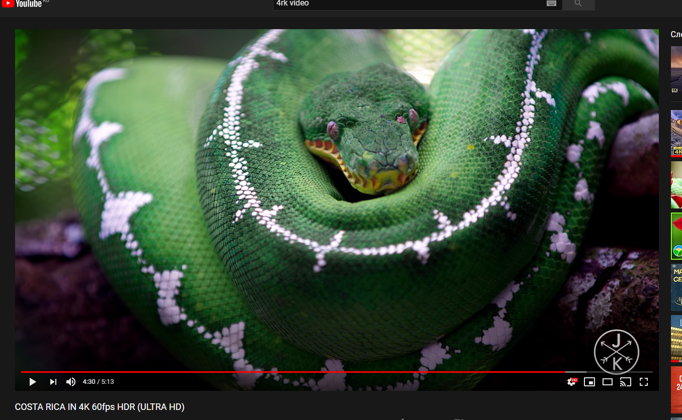

насчет скрина, дабы показать что действительно ютубские видосы загружает на ура, а на скачку обычных типов файлов "притворяется"))

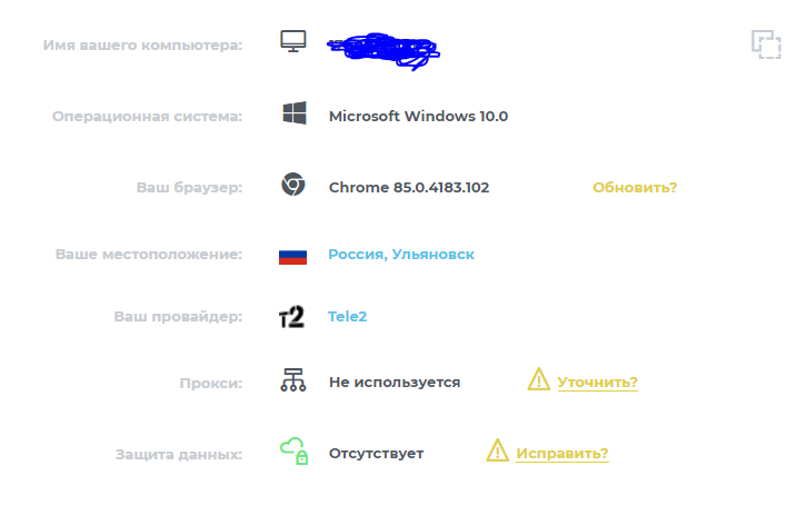

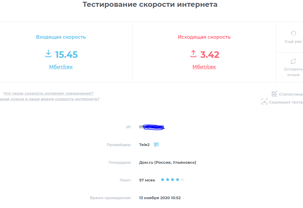

Скрин скорости с 2ip.ru в студию!
На данный момент инет херовый, 4г вообще отвалился, 3г тащит.
я понимаю что в вакууме нахожусь) но проблема в ебуч** провайдере оказалось
