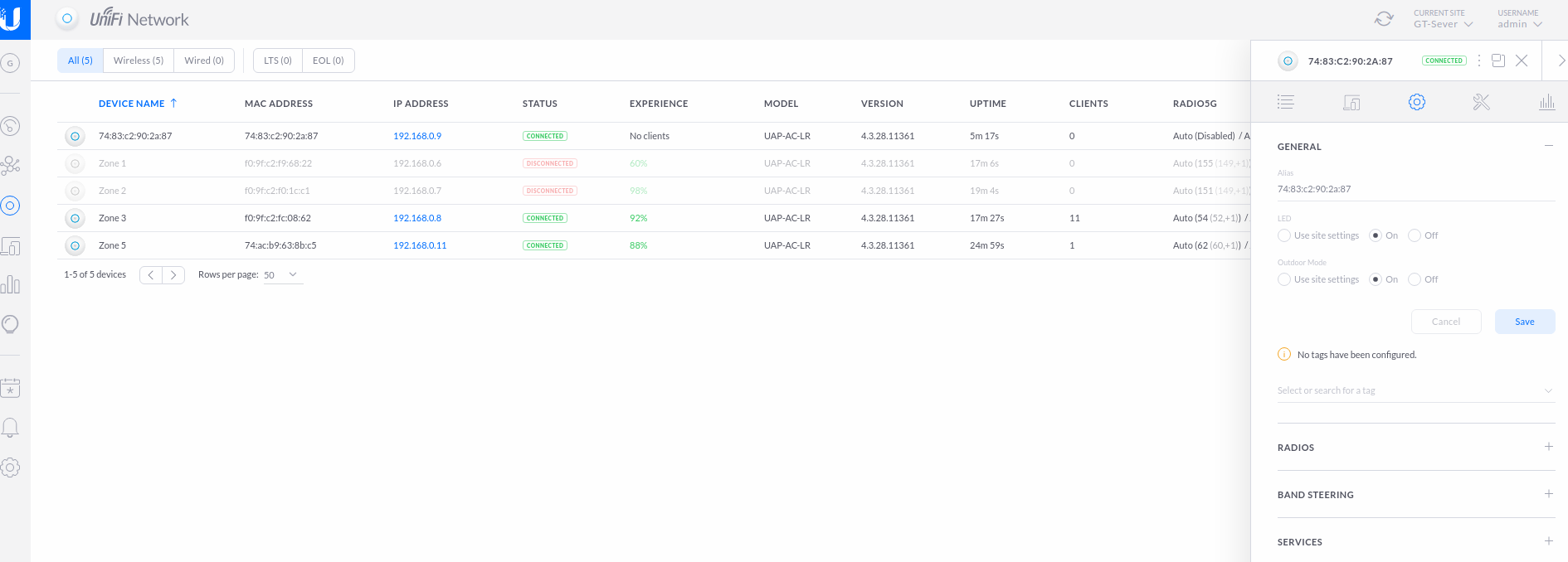

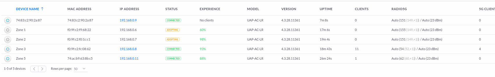

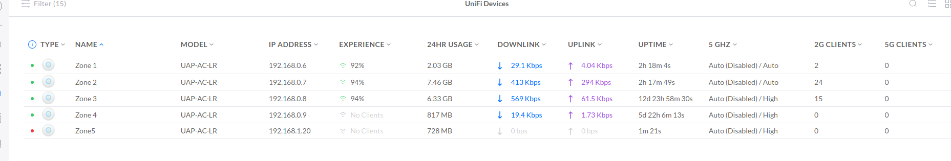

Сегодня ни с того ни с сего пропала сеть 5G. 2.4 - работает без проблем.
Все точки в одной группе, в настройках стоит, что использовать обе частоты, разумеется перезагружалось все.
Контроллер 6.2.23 (linux), все точки UAP-AC-LR, обновлены до последней прошивки 4.3.28.
Просто с утра выкинуло всех клиентов с 5G и все.
Подскажите хоту куда копать...

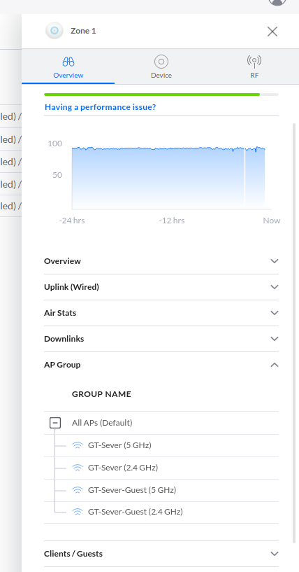

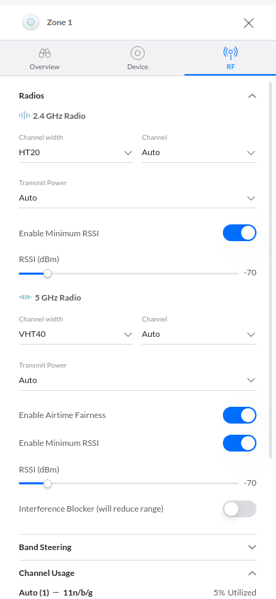

Будете смеяться, но оказывается проблема была в переключателе светодиодного индикатора точек.
Вкладка Config -> General -> LED.
При установке переключателя в положение ON режим 5G отключается. Я попробовал проделать это несколько раз!!!
Очевидно, что это баг!
