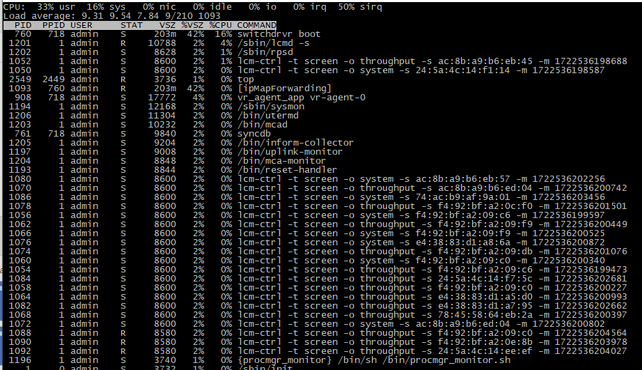

Добрый день.
Столкнулись с очень специфической проблемой на коммутаторах UniFi Switch 24 PRO. На данных коммутаторах есть сенсорный экран и если начать с ним взаимодействовать(зайти посмотреть, загрузка проца, пропускную способность итд) начинается шторм в сети и сами коммутаторы начинают глючить и сенсорный экран сам по себе начинает бесконечно переключаться. Все UniFi Switch 24 PRO в сети начинают глючить пинги до них вырастают до 500-2000мс или вообще не пингуются. Загрузка CPU на них 100%, экраны у всех сами по себе переключаются. Помогает только перезагрузка одновременно всех коммутаторов в сети.
В сети около 40 коммутаторов UniFi Switch 24 PRO с прошивкой 7.0.50.15613 так же с такой же прошивкой есть коммутаторы UniFi Switch 24 POE-500W и UniFi Switch 16XG они не подвержены данной проблему и у них нет сенсорных экранов. Контроллер UniFi Application Server 0.4.1 c версией контролера 5.10.25.
в процессе шторма выяснили зайдя на один из коммутаторов посмотрели вывод команды top (скриншот во вложении) .
Много сплывающих сообщении данного: типа: lcm-ctrl -t screen -o system -s ac:8b:a9:b6:eb:57 -m 1722536202256
Так мы поняли, что проблема при взаимодействии с экраном. MAC адрес это другой коммутатор UniFi Switch 24 PRO такое ощущение они обмениваются между собой информации о переключении на сенсорном экране и передают эту команду друг другу и зацикливаются. При этом помех на работе других коммутаторов, серверов, пк, принтеров итд это не сказывается они грузят и штормят только сами себя. Пинги до них вырастают или обрываются, пинги до оборудования которое за ним находится стабильные.
Возможно как то решить данную проблему? В чем причина возникновения такой ситуаций? Возможно ли отключить вообще этот сенсорный экран?

Контроллер старый для таких прошивок USW.
R
RuslanRubanov
30 Май 2019
33
Может и не он, просто он старый, а
вообще устаревший и неподдерживается.
Есть новые прошивки для USW: https://www.ui.com/download/software/usw-pro-max-24-poe
Коммутаторы самой последней сейчас прошивки. А вот с контроллером да беда. Не факт что он обновится. Ждем новый
