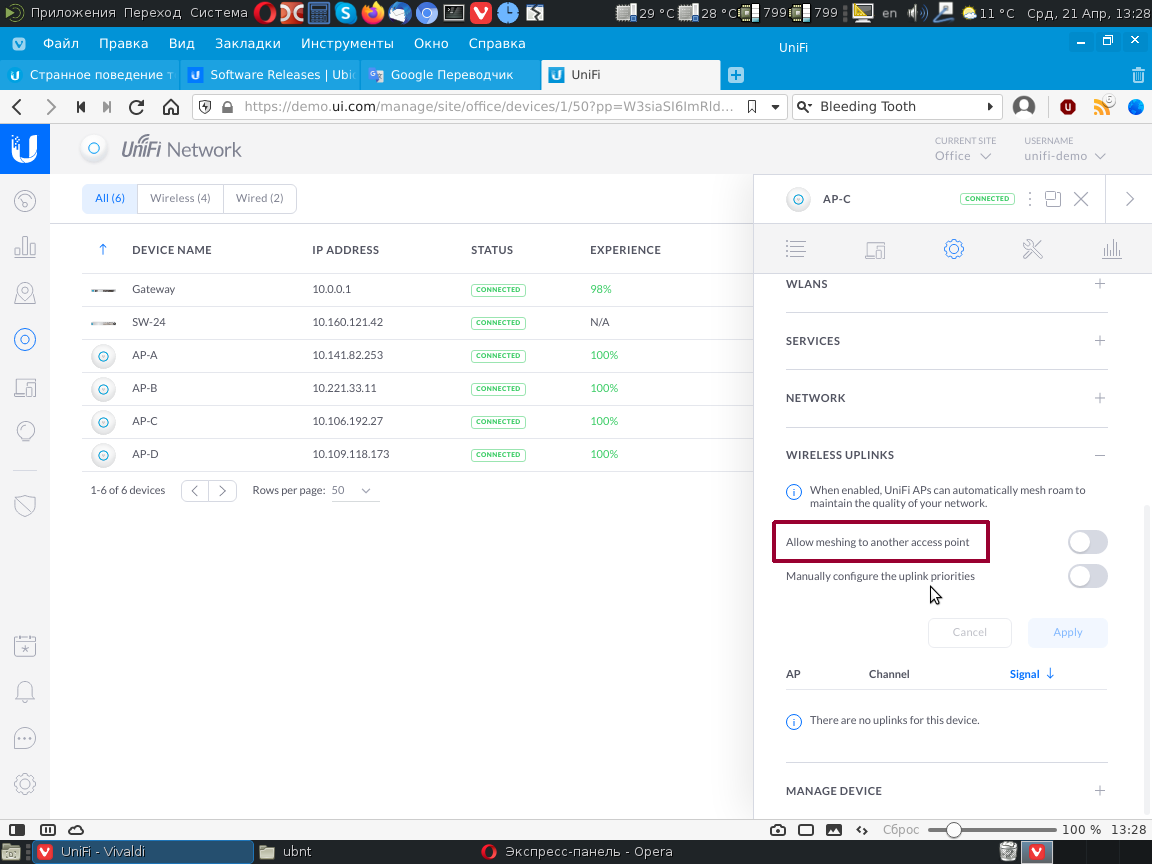

Зайдите в свойства точек и посмотрите переключатель Config->Wireless uplinks->Allow meshing to another access point.

Не совсем понимаю где это. У меня такого нет. см скриншот
контроллер 6.1.71.0 на Вин10 64бит

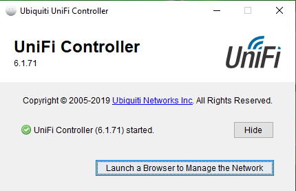

Осмотрев все скриншоты форумчан заметил что котроллеры у всех какие-то "разные".
У кого-то больше функций чем у меня, у кого-то полностью русский интерфейс контроллера (ставя у себя русский язык у меня только половина веб-интерфейса переводиться)
от чего это зависит?
Версии 5 и 6(классический/новый), мобильные варианты. У Вас случайно не мобильный? Там половины функций нет.
***KosteT***
***KosteT***
16 Мар 2021
18
Нет, не мобильный. С оф сайта скачивал.

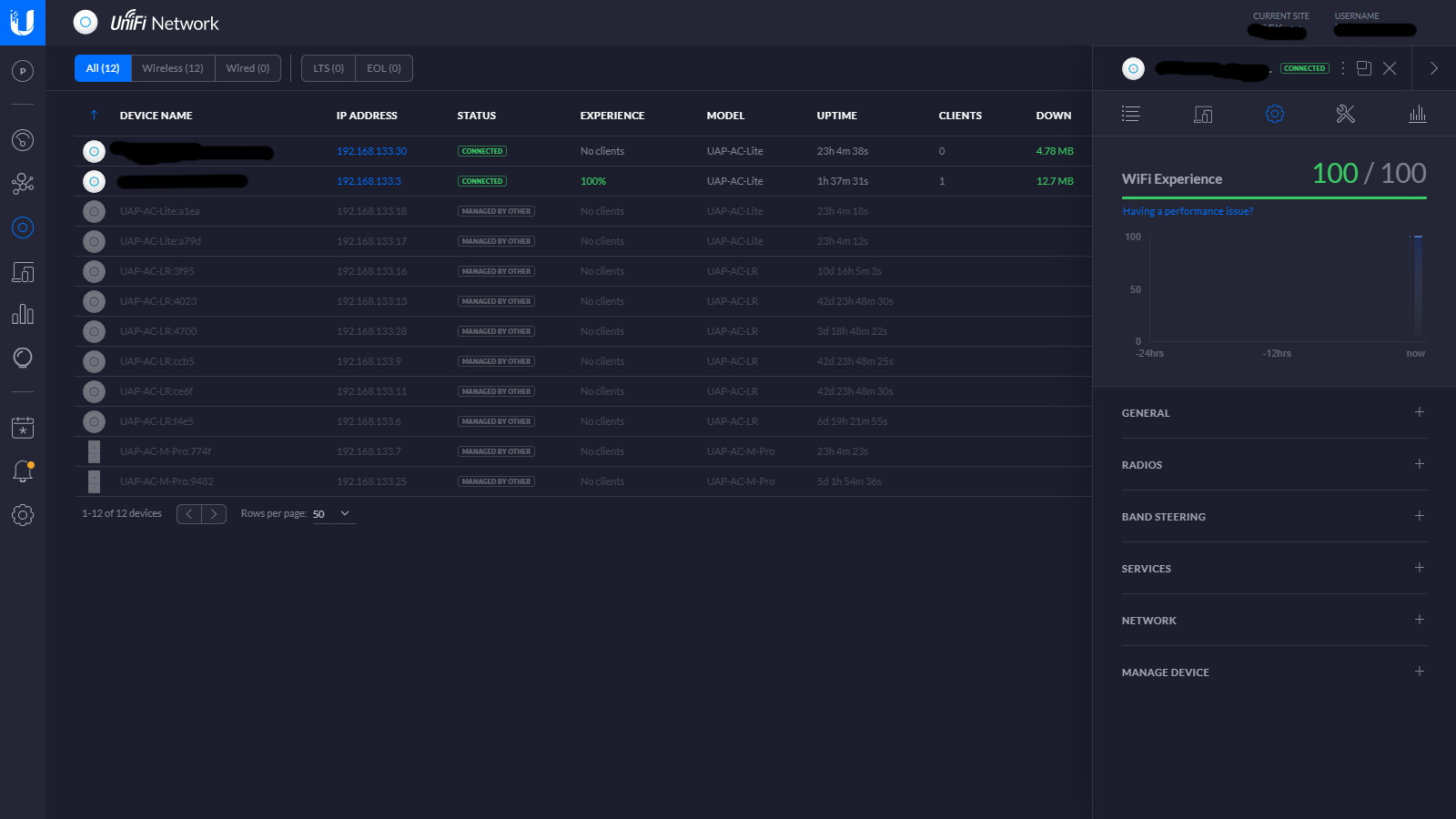

Накатил с нуля версию 5.14. Адоптировал 2 UAP-AC-Lite. Они сразу же создали между собой мост +_+ При этом у меня функция аплинка выключена, настроек мешинга я до сих пор не вижу в котроллере. Обновился до последней версии (веб морда классическая, всё тоже самое).
Я уже немного в ступоре.
красным и зеленым я обозначил мешинг между точками.

Между нетворк и менеджер девайс пусто у меня.
Впервой раз вижу такое меню как у вас на скрине. Никогда у меня не было такого пункта

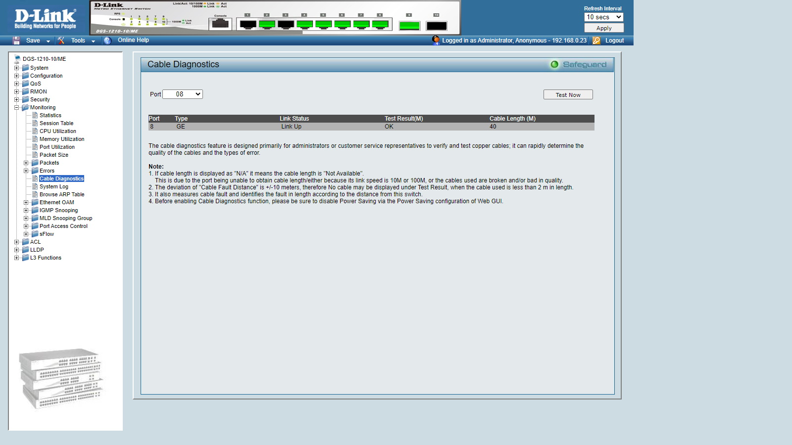

Точки UAP-AC-Lite 2 штуки на данный момент (board revision 34 и 21).
На д-линках сделал кабельную диагностику, всё ок.

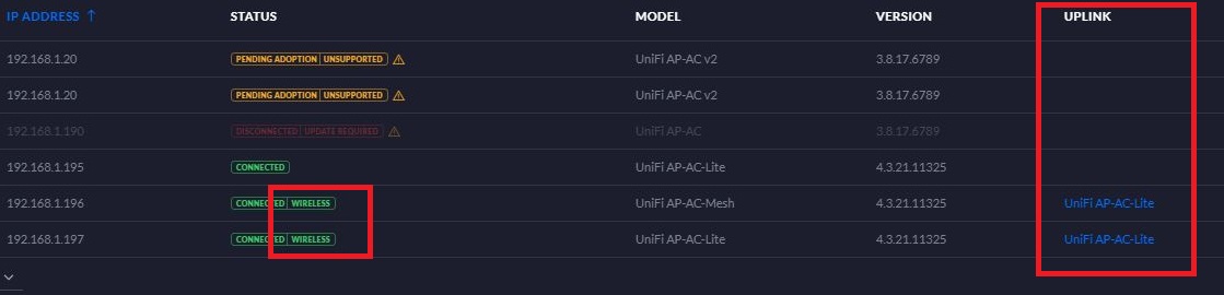

У вас по проводу, беспроводной аплинк отображается как на снимке, который я приложил

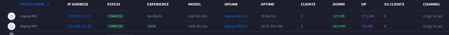

***KosteT***
***KosteT***
16 Мар 2021
18
Странно как то всё это
    41,3 KB · Просмотры: 401

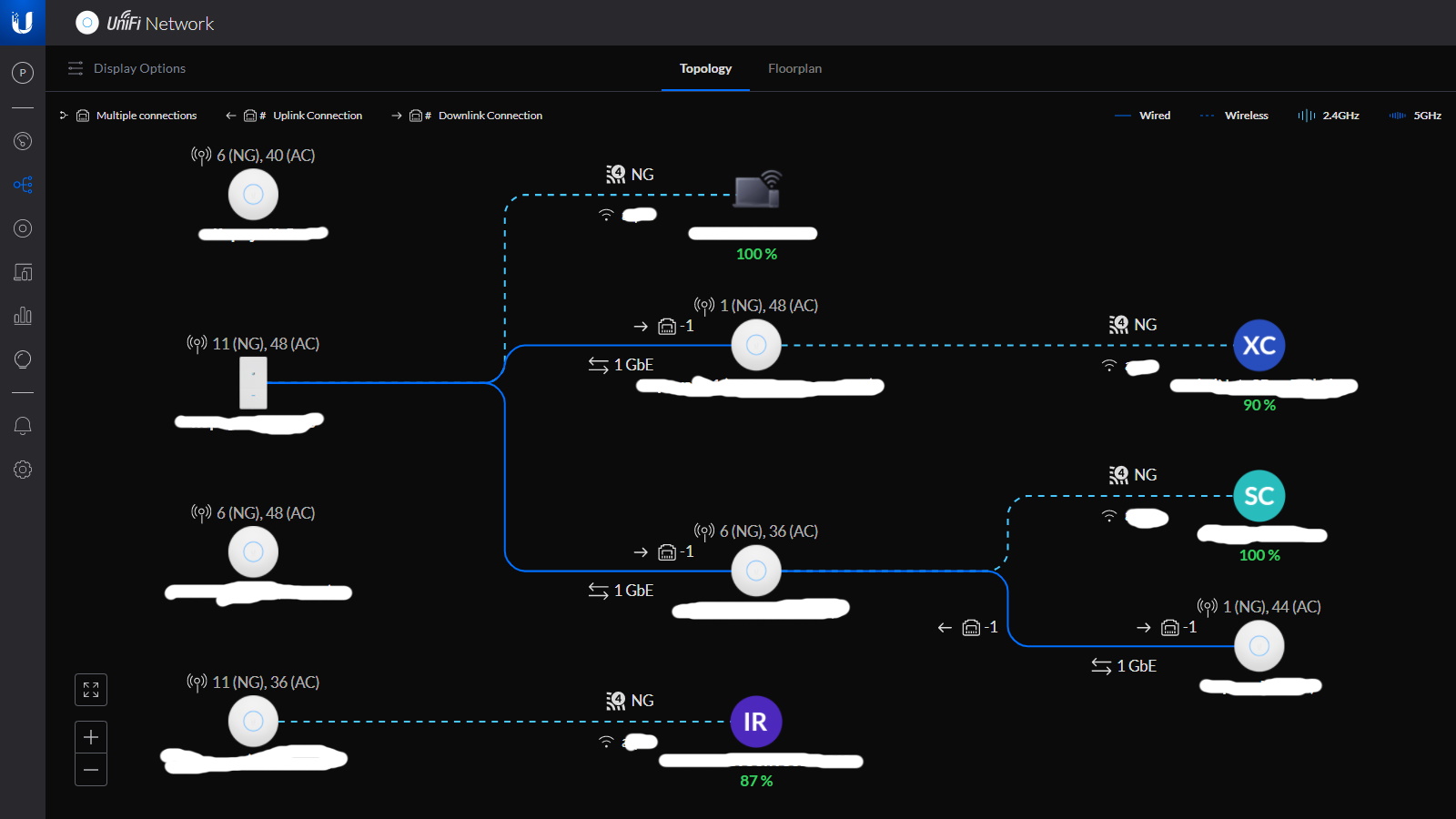

Ubiq
9 Сен 2020
310
28
Это коммутаторы?
    2,9 KB · Просмотры: 418
