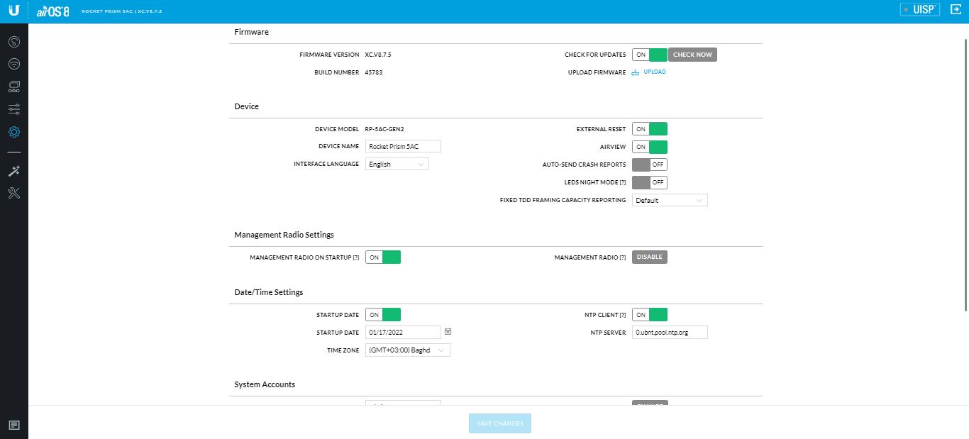

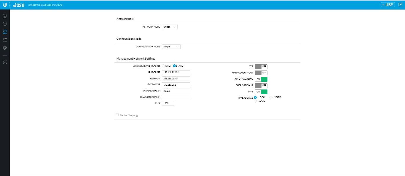

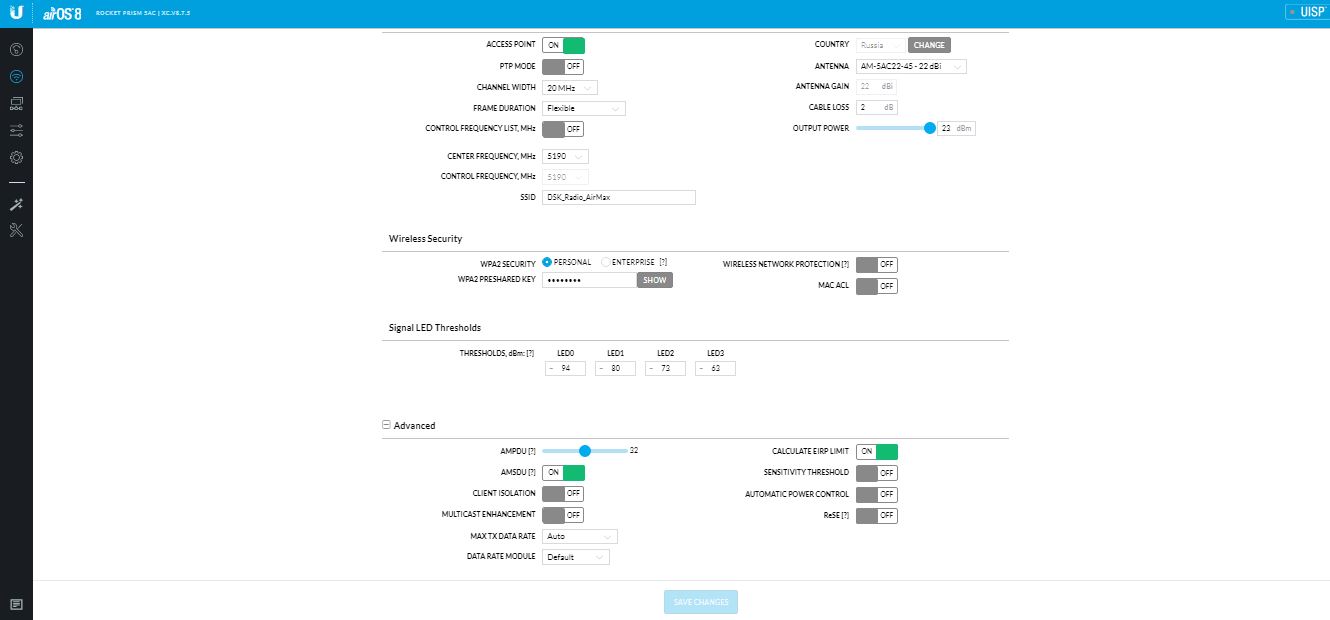

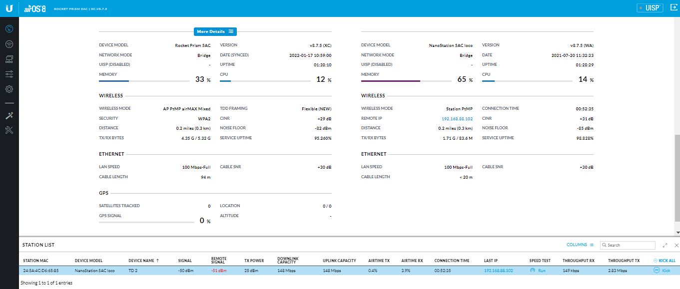

1) Точка доступа Ubiquiti Rocket Prism 5AC-GEN2 (головная)
958795889589959095919592

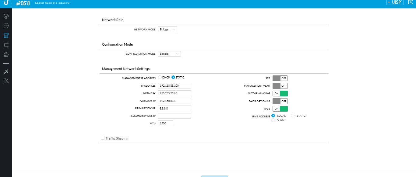

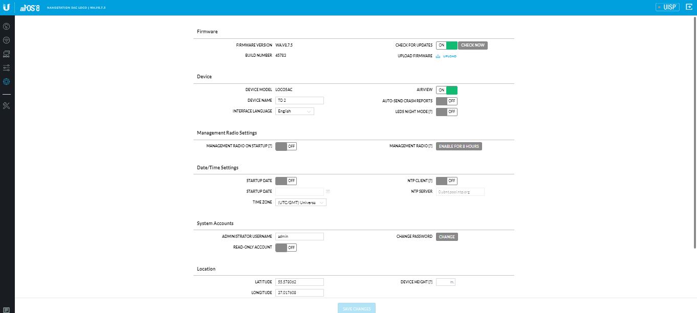

2) NanoStation 5 AC loco возле камеры видеонаблюдения
959395949595959695979598

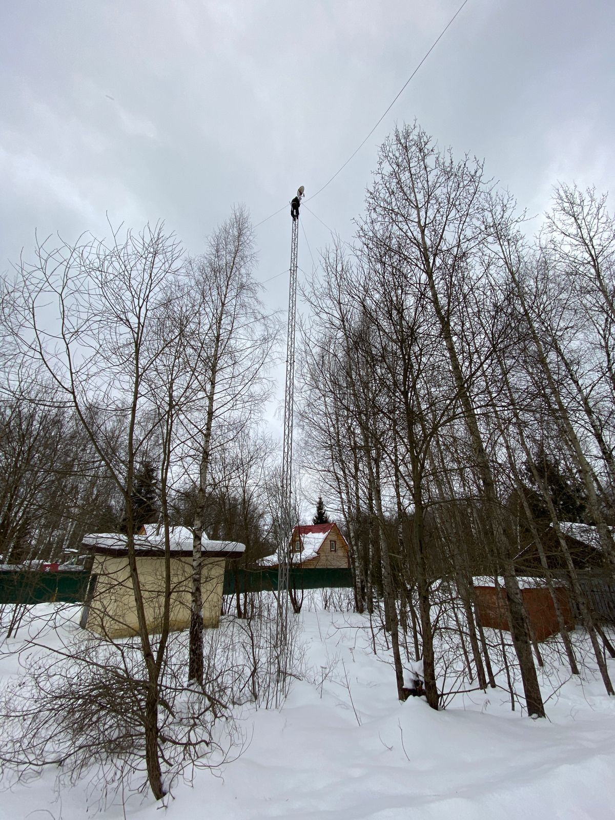

Далее на спец.мачту высотой 20 метров установили Точка доступа Ubiquiti Rocket Prism 5AC-GEN2 (головная)
9599
Но после запуска , из 4 точек станция видит только одну (это видно на скриншоте)
Знающие люди помогите пожалуйста, уверен что, где то с настройками антены напутано.....буду очень сильно вам признателен за дельный совет! заранее огромное спасибо

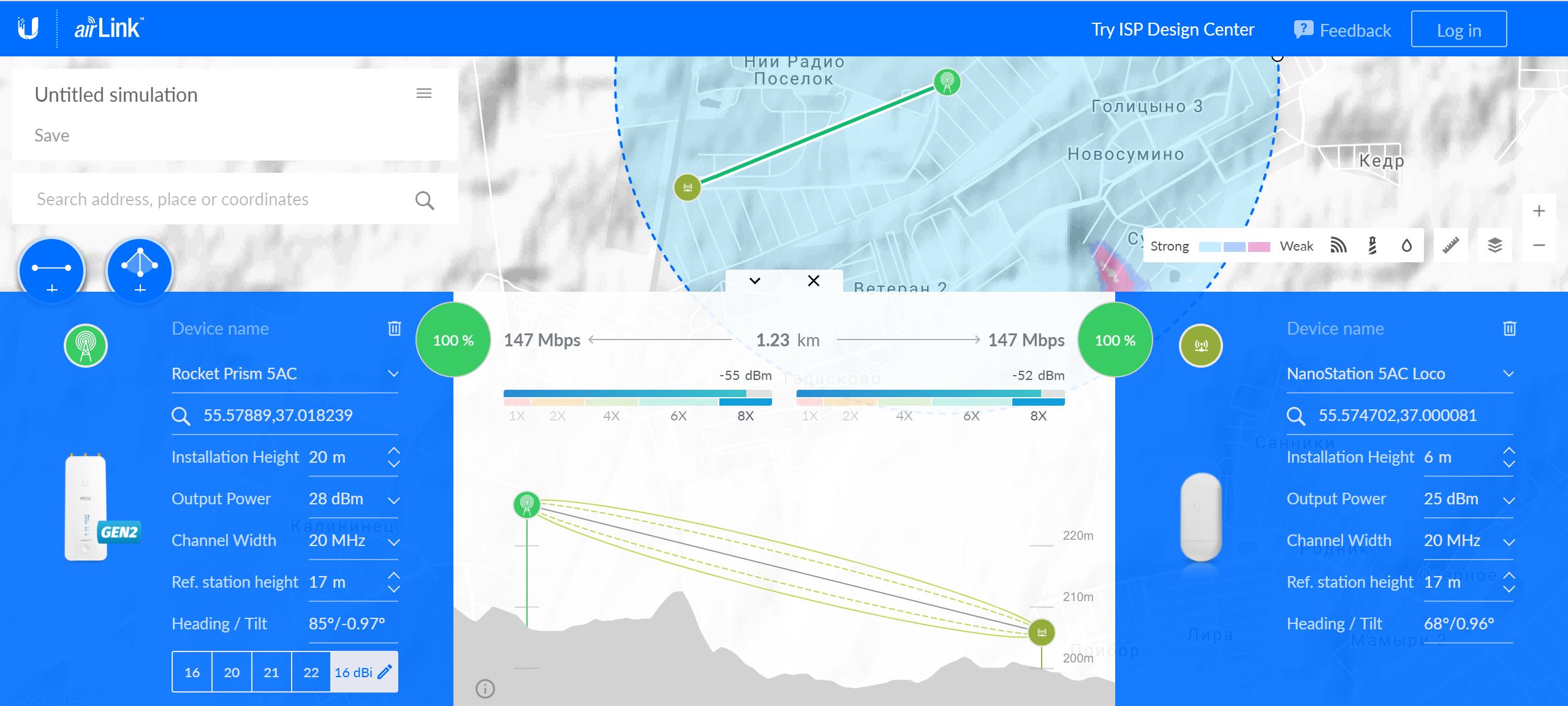

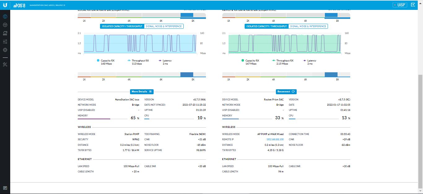

можете еще подсказать про эти графики, и есть ли возможность просканировать местность?(
96029603
6.901
Попробуйте поменять частоту на авто и наоборот. Режим PTmP - не сбился? Если подключенную отключить - другие/ая появляется?
В диаграмме направленности график elevation ("толщина" сигнала) учитывали? Может сигнал проходит ниже или выше установки антенн.
