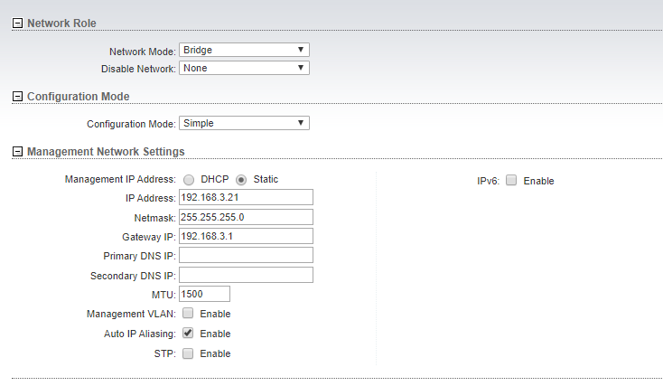

Да, такая схема используется! Привожу скрины настроек клиента и точки доступа , а также подтверждение того, что клиент точку доступа видит, в то время как ПК нет
Скрины главной страницы точки доступа со скоростью связи привожу в момент, когда ПК видит точку доступа
Скрин в момент, когда пк ее не видит, привести не могу, т.к. не могу пробросить порты с клиента на точку доступа - думаю, клиент не дает поднять новый порт
    18,3 KB · Просмотры: 688
    18,6 KB · Просмотры: 669
