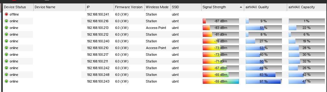

Добрый день, имеется сеть по типу точка-многоточка состоящая из Rocket M5*2, LiteBeam M5*8, Loco M5*1, точки разбросаны от 3 км до 50 метров, одна Roket M5 настроена как AP, другая как AP-repeater, основные настройки:
aAirMax включен
Ширина канала 30 MHz
Frequency - авто
Output Power - 10 Dbm
Aggregation 8/8000
Как можно повысить скорость и стабильность работы сети, так как точки регулярно отваливаются, а доступ к камерам сильно затруднен.

Отваливаются как правило самые дальние точки доступа , сейчас поставил фиксированную частоту 5185, стало лучше, но все равно скорость на удаленных точках доступа оставляет желать лучшего.
а возможности "посадить" сгруппировать клиентов по удаленности и посадить на одну БС нет?
