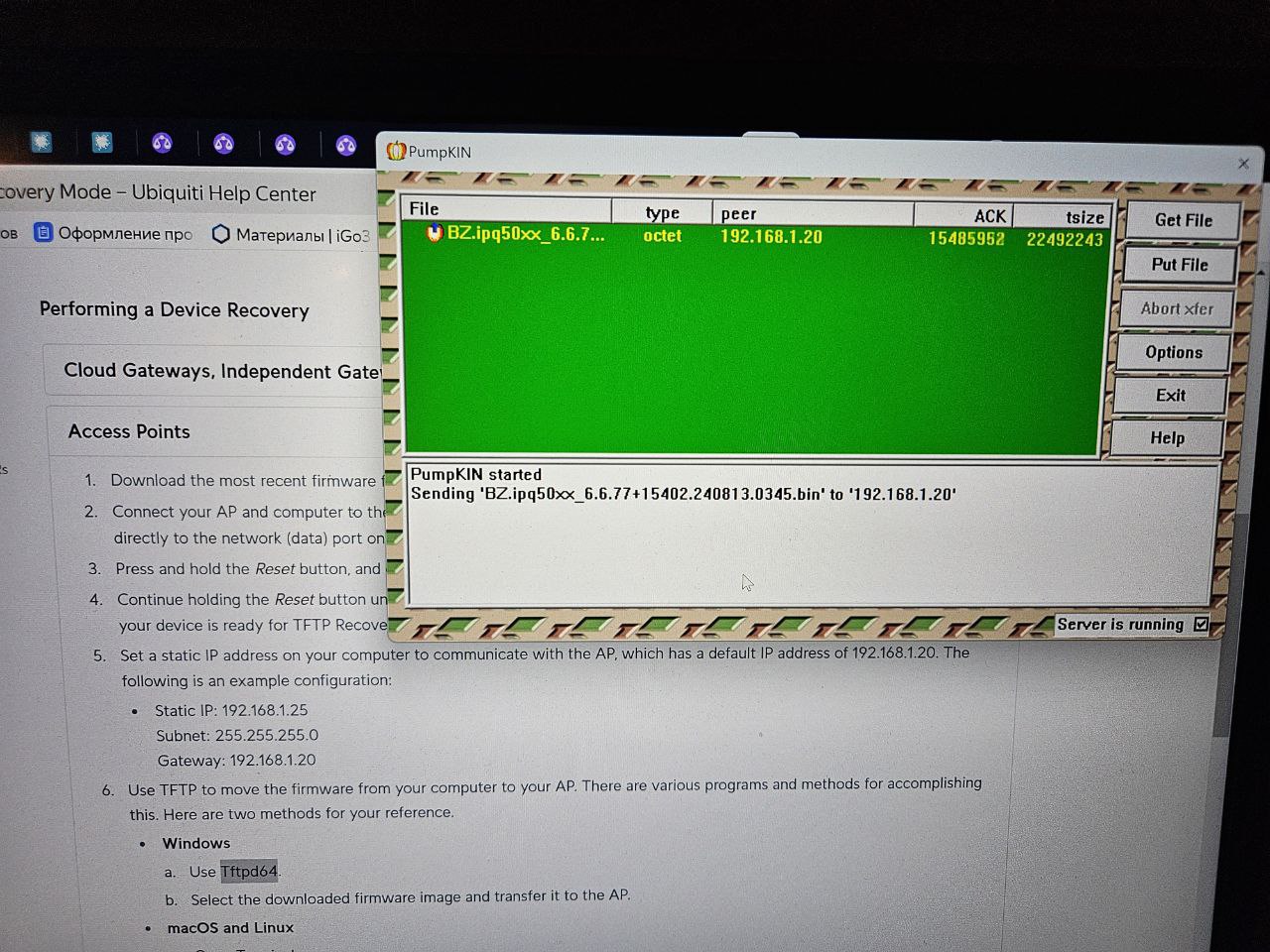

Коллеги, добрый день!
Предположительно после сбоя питания при обновлении прошивки точка доступа U6-Pro залипла в режиме рекавери - мигает синим-белым медленно. При этом TFTP не видится. Но если уже специально через кнопку сброс перевести точку в такой же вроде бы режим - прошивка заливается. Точка перезагружается и все по-новой. Она опять моргает синим-белым медленно. Прошивки пробовал разные - результат тот же. Может быть нужна какая-то конкретная?
Проверил кнопку сброса мультиметром - не залипла и меняет свое состояние при нажатии.
    233,6 KB · Просмотры: 48

Может сгорела/подгорела при сбое питания. А прошивка нужна под эту модель.
Y
yupych
15 Сен 2024
Прошивка под эту модель. Я про то, что может быть нужна какая-то конкретная версия прошивки, совпадающая например с датой выпуска или какая-то супер особенная для таких вот случае.
Мне кажется, если бы сгорела, то она бы вовсе не запускалась. А тут стартует же :/
6.922
Может даже часть микрохемы выгореть и не видно, а устройство уже только в ремонт.
Необычных прошивок не требуется.
Проще в сервис-центр на диагностику отправить.
