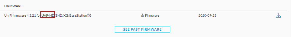

Кстати, может кто подскажет, правильную ли я прошивку выбрал. Модель uap-ac-hd. На оф. сайте нашёл прошивки для uap-ac и для uap-hd, для своей не нашёл, но порыскав по интернету, по косвенным признакам определил, что вроде нужная мне - это uap-hd. Это верно?
Абсолютно не верно, "AC" в названии уже означает как минимум второе поколение, а у Вас может быть и третье.

А прошивки тут лучше ищите: https://www.ui.com/download/unifi/unifi-ap-shd

fAntom,
да, вы правы, судя по табличке по вашей ссылке - третье поколение.
Однако, я не очень понимаю, почему вы говорите, что это неверно, именно эту прошивку я и ставил
7869
Других под UAP-HD там вроде и нет.
Ошибся, путаница у них присутствует с наименованиями (и переименованиями) в разных местах.
