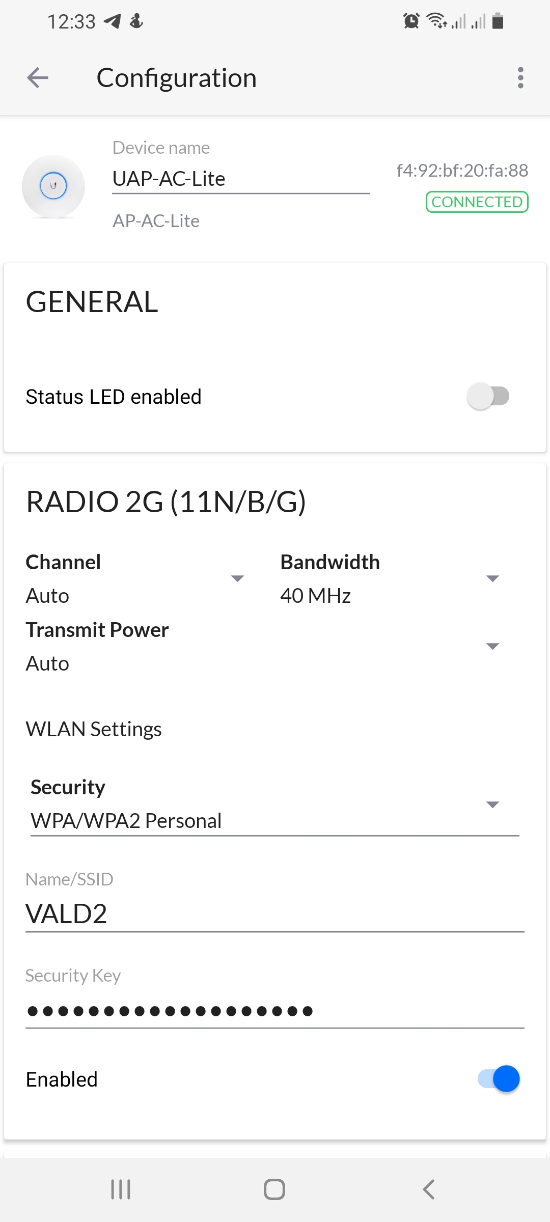

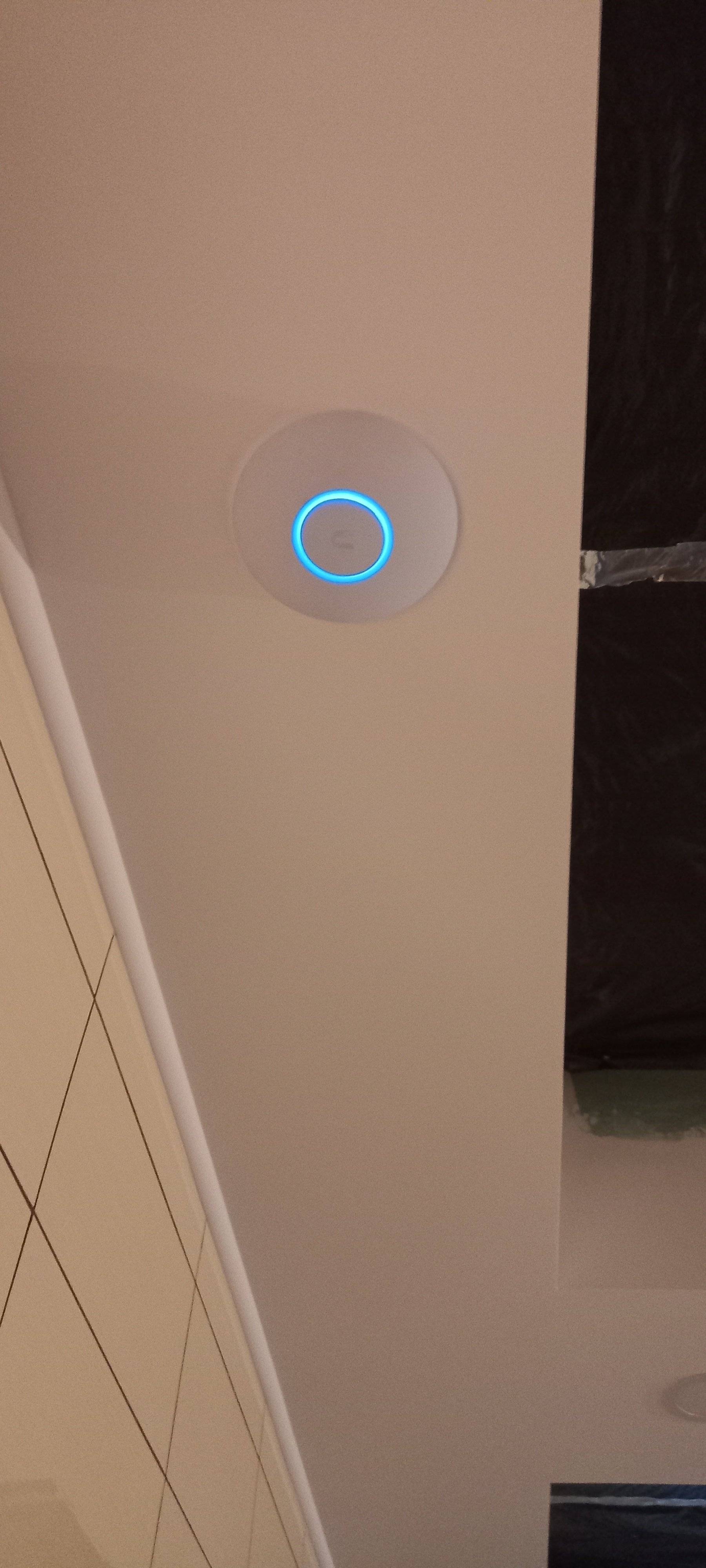

Есть точка доступа uap ac lite подключена к роутеру микротик получает айпи по дштп. При подключении 3 - 5 абонентов к ней пропадает вай фай аотом снова работает и так по кругу. Запитана через заводские poe инжектори прошивку обновлял и настраивал через телефон. В чем может быть проблема и где копать. Их две и две роботают по такому принципу

Подключаются напрямую к тарелке по ее вай фай

Рекомендовал бы проверить линию от блока питания до точки. Это коннекторы и возможно длинная линия из некачественного кабеля. Снимите точку, подключите через короткий патчкорд к блоку питания, нагрузите точку потребителями. Если проблема повторится, тогда можно искать причину в настройках. Была в одном месте похожая проблема, был проложен обмедненный кабель, самый дешовый, точка начинала инициализироваться, но после адопта, как только появлялась сеть WiFi, точка уходила в перезагрузку. Так как перепроложить коммуникации не было возможности, решилось расположением блока питания под потолком, непосредственно возле точки.
