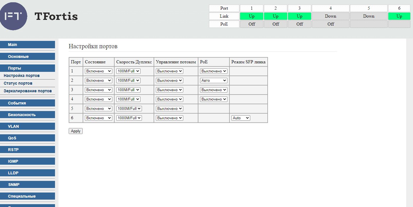

Уличная точка UAP-AC-M-Pro подключена через TFortis PSW-1G4F. При подключении у клиента висит постоянное получение адреса, в контроллере видно что IP выдался.
Проблема наблюдается только на точках подключенных таким образом, если точку подключаешь не через него проблем нет. Все доступно все пингуется. Пробовал оставлять включенное питание POE только на порт с точкой, но все равно не работает. Есть какие-нибудь предположения? Я еще хочу попробовать подключить в TFortis POE свитч и посмотреть будет ли точка работать. Кто-нибудь сталкивался с такими проблемами?

К сожалению нет. Там меньше 100 метров, и я пробовал уже ставить как и автоопределение, так и руками выставлял..

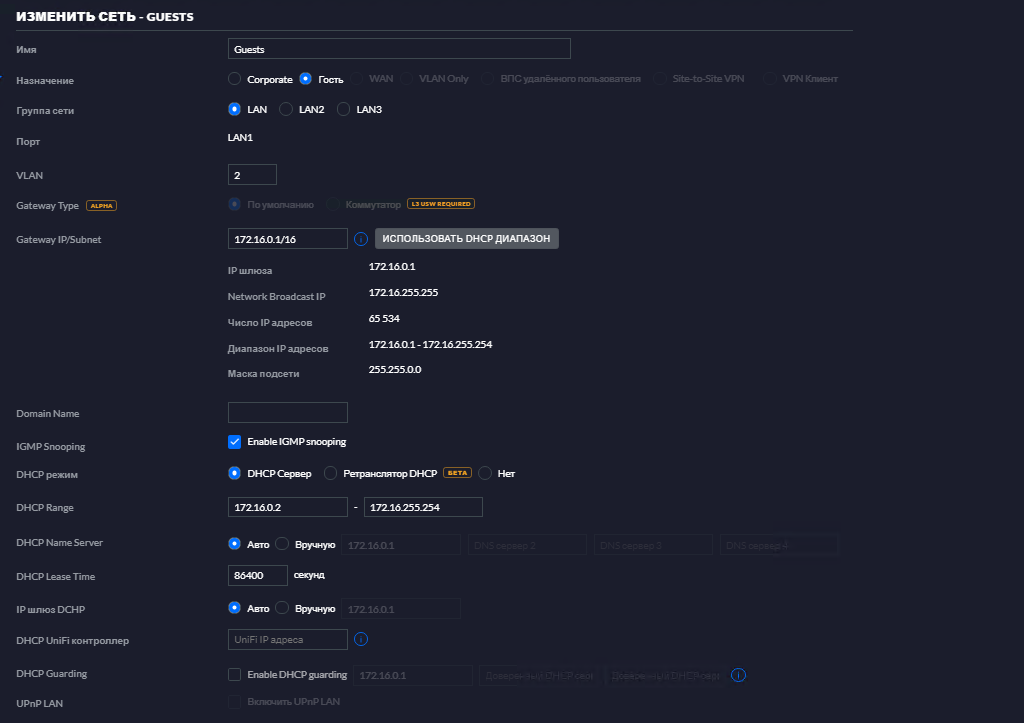

под клиентом - имеется ввиду телефон или ПК ?
Есть другие коммутаторы TFortis ? через них работает ?
UAP-AC-M-Pro - запитано от коммутатора или через инжектор ?
Вижу разные подсети 172.16.72 / 73 / 74.0
VLAN используются - может там косяк.
Как раньше работало ? Схема сети где ?
Диапазон адресов большой просто.
Через другие 4 TFortisа тоже перестало работать. К сожалению не засекли на какой версии.. пробовал откатывать прошивки точек, но не помогло. единственное на что грешу - это версия контроллера. Пробовал прокидывать VLAN на TFortis, но тоже не помогло. Смущает то что без этого коммутатора все работает, то бишь внутри здания все отлично, проблема только во внешних точках, подключенных через него. До этого все подключались нормально.
Но напрягает, то что клиентам раздается IP, но к точке они не могут подключится, при том, что контроллер видит подключившихся клиентов.
