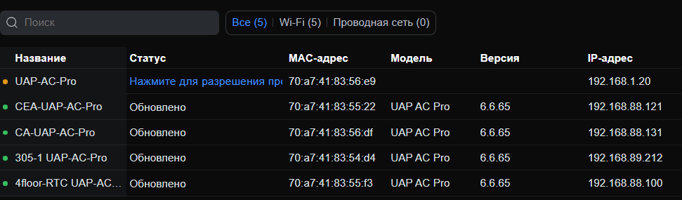

Добрый день. Имеются 7 точек доступа UAP-AC-PRO и контроллер сервера на windows 10 версии 8.2.93.
Проблема в том, что 4 точки спокойно Адоптились к серверу и работают без проблем, но 3 точки не могут Адоптиться, постоянно ошибка. У них IP адрес у всех дефолтный 192.168.1.20, но контроллер и другие точки находятся в другой подсети 192.168.88.1.
Вопрос, как можно подружить эти точки с контроллером?
сброс ни через кнопку на корпусе не через syswrapper.sh restore-default не помогает.

Скорее всего они не видят Ваш DHCP сервер, если он у Вас есть (192.168.1.20 - заводской адрес). Задайте подключение вручную, через ssh (set-inform http://[controller_ip_address]:8080/inform). И проверьте маршрутизацию от точек до подсети 192.168.88.х.

Задание вручную так же не помогает. А можно как-то вручную прописать IP адрес в точку доступа ? Просто на маршрутизаторе зарезервирован адрес под него.
И как понимаю он не видит DHCP сервер и ставит IP по умолчанию.
Нельзя. Надо добиться, что бы точка видела DHCP (и контроллер), иначе работать не будет. STUN протокол проверьте на проходимость (и ещё маршрутизацию и не закончился ли пул адресов DHCP). Без контроллера Вы не зададите фиксированный адрес.

Как понимаю в том и проблема что точка не видит DHCP, и не получая адреса ставит адрес по умолчанию 192.168.1.20 и находясь в другой подсети с контроллером не может адоптится в текущую сеть. Пул адресов достаточный. Тут надо понять как подружить точку и DHCP чтобы они видели друг друга или понять по какой причине точка не может получить адрес от маршрутизатора, который даже зарезервирован для него.
Просто если воткнуть в другую подсеть, где стоит другой маршрутизатор, и нет контроллера, то точка получает адрес и через приложение можно ей задать имя и пароль сети и она будет работать.
Может точка должна "стучаться" по определенному порту до DHCP? но почему из 7 точек 4 работают без проблем, сразу получили адреса.
Значит маршрутизация не настроена.
Вот в вторую и "копать". Проверьте правила фаейровла.

к нему нету прямого доступа, другой отдел управляет им. С их слов все работает штатно) 4 точки же работают. Не подскажете, может запрос по какому-то специфическому протоколу/порту от точек идет? Или все стандартно?
