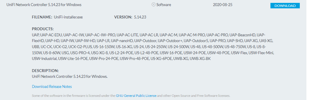

Вы сверху привели прошивки точки. А точка у Вас 3.3.20, рекомендую для начала до 3.9.54. С версий 4.х.х уже обратно не откатится (внутренняя платформа изменена). Последнюю для Вас рекомендую 4.0.10 или 4.0.80 (в ней возможен откат и посмотрите соседние темы, недавние). Оптимален Unifi controller 5.14.23.

То есть вы рекомендуете перепрошиться для начала до 3.9.54. И установить контроллер Unifi controller 5.14.23?
9650
9651
Совершенно верно. Если Вы устанавливаете контроллер на Windows - java должна быть 8 версии и соответствовать разрядности ОС, остальные производитель рекомендует удалить, для стабильной работы контроллера.

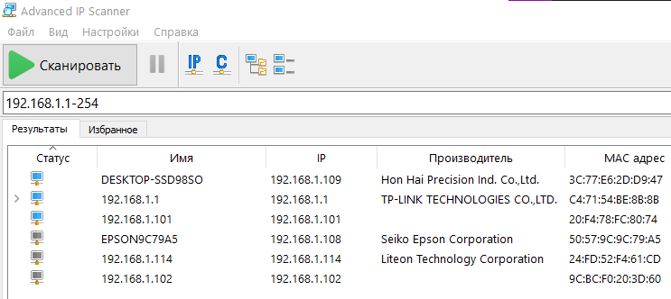

Одна их точек (v.2) в статусе "Adopting Failed". При этом у неё IP 192.168.1.20 и он не пингуется в сети.
Если подсоединить напрямую точку к компьютеру с контроллером (статический IP 192.168.1.254), то точка адоптится и отлично работает.

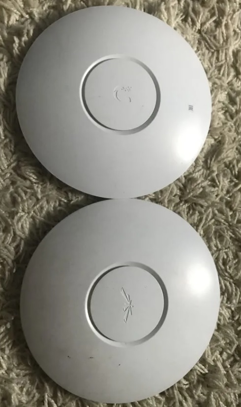

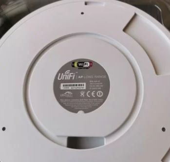

Я вас правильно понял, что не смотря на внешние различия, обе точки одного поколения - UAP-LR-v1?
    85,8 KB · Просмотры: 350
    16,1 KB · Просмотры: 338
    19,7 KB · Просмотры: 321
У производителя даже было, что одна и та же модель имела разное питание: Passive Poe 24V, Passive Poe 24V&Active PoE 48V, Active PoE 48V. Логотип он тоже любит менять, может попасться даже их устройство с логотипом какого-нибудь местного провайдера.
Внешние различия могут быть продиктованы улучшением дизайна и сменой комплектующих.
