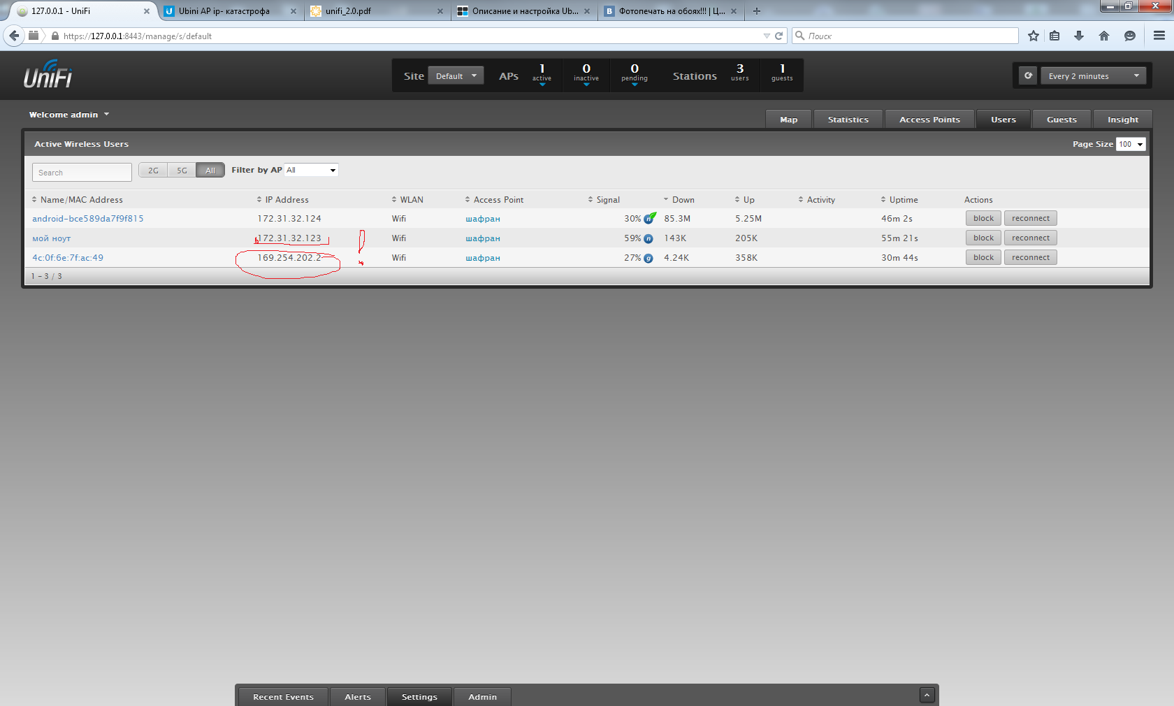

Всем доброго! Помогите , господа. В кафе установил на место старого wifi данное НЛО, посетители стали жаловаться на то что подключаются к сети но без выхода в инет. Проверив данные с контроллера обнаружил, что все кто не смог получить доступ к инету имеют ip-адреса левые. Снял сбросил к зав. настр точку, переустановил контроллер, повторил от и до установку по учебнику. (точка определилась сама и присвоила ip шник локальной сети, а как прописать в ней сеть аля 192.168.1.0 я ума не приложу ) И вот приведенные внизу скрины. Ситуация повторилась. В чем проблема помогите разобраться тюленю. Спасибо 1.png2.png3.png4.pngБезымянный.png

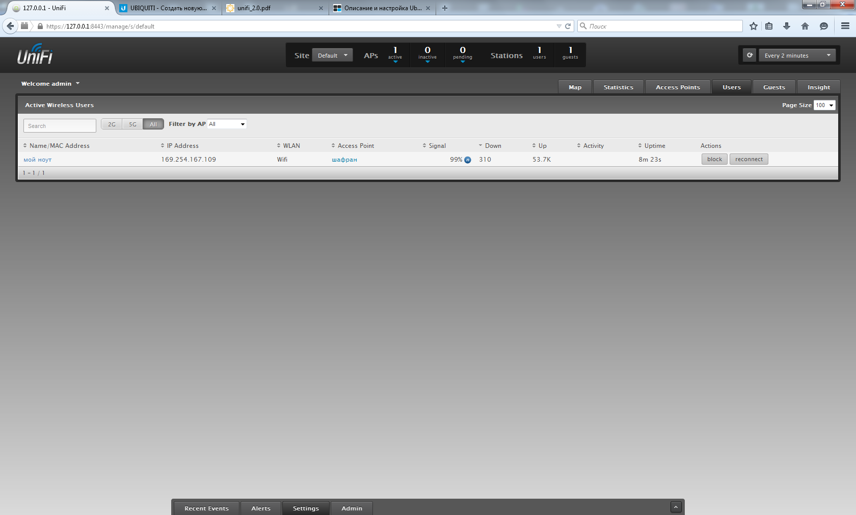

прошло порядка 10 мин после подключения ноута . его "левый" ip переписался и теперь с него есть выход в инет.

добавились еще пара устройств андоидов - без проблем , еще один ноут- опять 25 - не тот ipшник нет инета, причем в его случае без изменений

при чем тут контроллер и точка? устройство не получает айпишник - отсюда и пляшите. проверяйте свой dhcp сервер. может в нем пул закончился? или он вообще отвалился
а что за левые IP?
если как у вашего ноута на картинке, то это не левый IP , это IP назначаемый устройству автоматический самой системой если не назначен статический адрес или не получается динамический.
т.е. как сказал DeLL: смотрите свой dhcp сервер

Все верно сказал Dell проблема у вас с DHCP, когда у меня появляется подобное, я просто перезагружаю роутер который выдаёт адреса и сами точки, и проблема пропадает.
