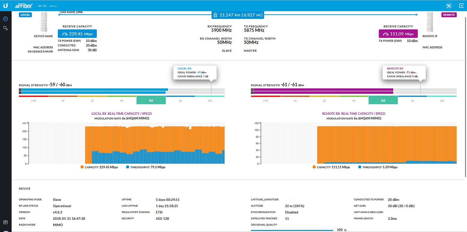

В городе светит AIRFIBER 5X2RD-5G-34 а в поселке принимает AIRFIBER 5X2RD-5G-30 все переделано с помощью задников под 45 градусов для Fiber X5, препятствий нет вообще, только воздух) настроены точно друг на друга, тем не мене больше 111 - 230 не выдают по частотам разнесены усиление на полную, ширина луча 50. Картинку приёмки вложил

Не маловат у неё диаметр для такого расстояния, если сравнить с LiteBeam ac23 то такая же, и знаю точно что LiteBeam 11 км не вывезет даже в идеальных условиях максимум 2-3 мегабита протащит.
LiteBeam может работать и в PTmP, а Fiber только в режиме точка-точка, он оптимизирован под это применение. К тому же считается, что у Fiber меньше задержка и большая скорость обработки пакетов. А вот антенну действительно советуют взять помощнее, минимум AF-5G30-S45 для такой дистанции.

Да ещё бывает что на приёме сигнал временами проседает до 130 мегов даже 90 было.
Возможно дисбаланс из-за антенн с разным усилением.
Тоже так считаю, поэтому думаю заменить AIRFIBER 5X2RD-5G-30 на более легкую AIRFIBER 5X2AF-5G30-S45, не знаю только на счёт луча он уже или такой же?
Лучи практически одинаковые, лучше тогда возьмите AF-5G34-S45, для уверенности. И если есть возможность можно попробовать поднять мощность передатчика.
"Возможно дисбаланс из-за антенн с разным усилением." - мастер мощнее (я так понимаю в городе), поэтому ведомый показывает, что может принимать на хорошей скорости, а вот сам передает слабее, поэтому мастер и показывает более низкую скорость. (Пример смартфон на большом расстоянии, он точку видит, а она его нет).
К сожалению это не возможно, стоит задача максимум облегчить конструкцию, ветры и всё такое... А 15 килограммовая "дура" с метровым парусом Вообще не канает.
