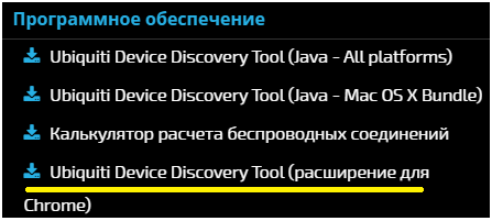

Если сейчас заглянуть на http://www.ubnt.su/download/unifi-utilities.htm , то можно найти список

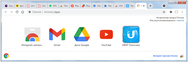

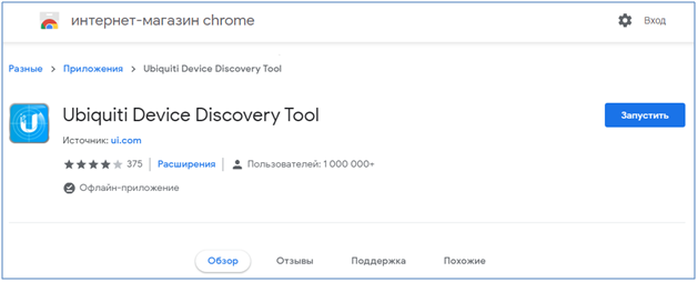

Даю команду на загрузку Ubiquiti Device Discovery Tool. Браузер (Google Chrome) переходит в интернет магазин Chrome. На экране кнопка «добавить в Chrome».

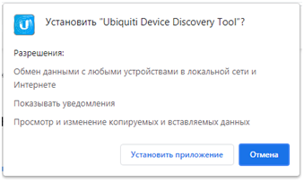

Добавляю. Появляется сообщение
8867
Нажимаю кнопку «установить приложение». Появляется еще один промежуточный экран
8868

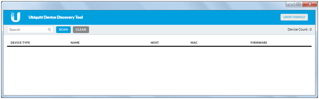

После нажатия на иконку "UBNT Discovery" приложение Ubiquiti Device Discovery Tool версии 0.2.48 от 28 октября 2020 загрузилось.
У меня открылся пустой экран со строкой поиска и тремя кнопками. Сервиса справки не нашел.

Сервис Ubiquiti Device Discovery Tool не велик. Всего три кнопки
  1. Scan
  2. Clear
  3. Unifi family
и окно поиска.
Со слов Ubiq, программа не для меня. Однако, экспериментировал и нажимал кнопки. Для чего нужно окно поиска, - не понял. Поэтому воспользоваться этим сервисом не смог.
Кнопка «Scan» у меня оказалась нерабочей.
Кнопка «Clear» , в данный момент, бесполезна, так как очищать пустой экран не имеет никакого смысла.

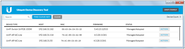

А вот кнопка «Unifi family» сработала. Не смотря на то, что со слов Ubiq, данное приложение не для меня, на экране отобразились некоторые мои устройства
8903
Кто-нибудь может объяснить, почему так произошло и что нужно сделать для того, что бы отобразились остальные устройства.

Unifi Srcurity Gateway и Unifi Cloud Key, скажем таки сами управляющие устройства и скан может их не обнаруживать.
То, что скан не обнаруживает, например, Unifi Cloud Key показано на примере. В списке найденного оборудования контроллера нет.
Если присмотреться к последнему рисунку, то можно заметить, что кнопка «Scan» поменяла название. Теперь она стала называться «Find cloud key». Судя по названию, с ее помощью должен искаться контроллер. Однако, контроллер своей сети найти не смог. Кнопка оказалась нерабочей.

Да, в интернет-магазине Chrome размещена версия 0.2.48 от 28 октября 2020 г.
С сайта http://www.ubnt.su ссылка только туда.

В интернет-магазине Chrome, от куда взята эта программа версии версии 0.2.48 от 28 октября 2020 г., есть краткое описание этого приложения. Описание на английском языке. Как мог, перевел. У меня получилось так.
Программа сканирует локальную сеть на наличие устройств Ubiquiti
Программа обещает управлять Ubiquiti устройствами (менять параметры настроек, делать перезагрузку, переводить устройство на заводские настройки).
Согласно отзывам, расположенных в интернет-магазине Chrome, программа никогда не выполняла обещанного. Такой вывод сделан на основании отзывов. Вот несколько последних.
1. Richard Hearne в отзыве от 15 февр. 2021 г. писал
Никаких признаков сканирования. Никаких устройств не найдено.
2. Gabriela Colunga в отзыве от 15 февр. 2021 г. писал
Приложение нашло наши устройства, но кнопки действий не работают, и мы ничего не можем сделать с приложением.
3. Ufficio Tecnicoв отзыве от 1 апр. 2021 г. писал
Не работает!

Кстати, просто так сейчас приложение «Ubiquiti Device Discovery Tool» запустить нельзя.
Оно запускается только через интернет-магазин chrome.
8927
По информации интернет магазина chrome, данное приложение было скачено более миллиона раз. Возможно, Ubiquiti Device Discovery Tool когда-то и работало, так как имело "знак качества" 5 звезд. Как видно на рисунке, в данный момент, всего 4 звезды.
