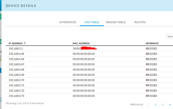

да но работает только с правилом
7799
L
leonid
26 Фев 2016
51
без него опять появляються маки

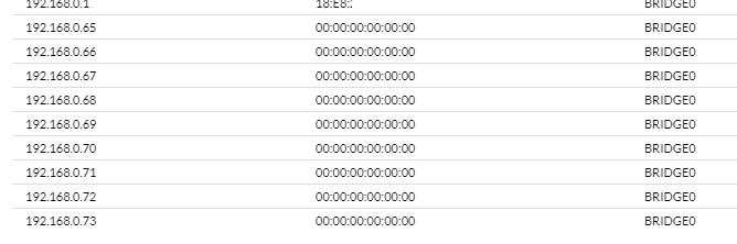

сеть устроина
EdgeRouter X к нему 2 рокета и
LiteAP 120 AC LAP-120
вот раньше не чего такого не быо и на рокетах без всяких правил не чего не происходит а на
LiteAP 120 AC LAP-120 появилась эти маки .все это подключено к UMNS .

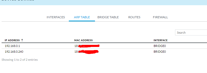

Да с этим правилом не видит так как опно блокирует все кроме одного ип

Я так и не понял что это были за мак адреса с нулевыми маками но с этим правилом их нет но не удобства по не видит укрм
L
leonid
26 Фев 2016
51
Похоже понял сканирует ип umns но такого не было. Давно пользуюсь.
L
leonid
26 Фев 2016
51
Отключаеш ключь umns и все норм
Отключите сканирование в UNMS (кажется remote discovery). Недавно новая версия вышла.
