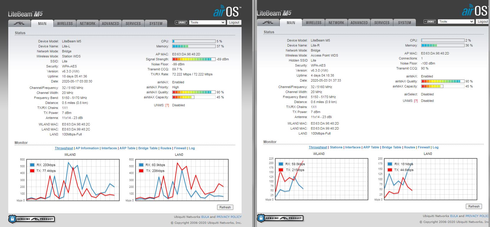

7548
7549
При данных настройках сигнал приемлемый и идет соединение (точки пингуются как и сама локальная сеть вообщем, далее идет интернет через этот мост.)
Как итог результат 14.16 Mb/s на скачивание и 7.47 Mb/s на отдачу (интернет).

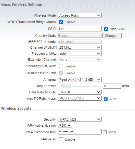

Если я хочу поднять мощность в ручную "Max TX Rate, Mbps Auto" отключаю и выставляю "Output Power " в ручную оставляя например на 0 Базовой станции и клиента то получаю хороший результат по сигналу, точки друг друга видят:
7552
Но при этом теряю возможность видеть (пинговать) локальную сеть и нет интернета через мост, меняя каналы и частоты плюс "Channel Width " не помогает вовсе, сигнал есть а соединения нет, при авто работает но сигнал падает и скорость скачет.
В какую сторону копать или смотреть с настройками подскажите пожалуйста ?
За скриншоты отдельное спасибо, редко кто сразу так делает. А вот почему у Вас feed only указан на месте антенны?
P.S. feed only означает, что у Вас, по сути не видна антенна, а так просто фидер, т.е. провод.

Щас показывает станция и клиент такой вот сигнал:
7555
7556
Уже все правильно, в поле антенна написан не фидер, а параметры антенны.
Параметр CCQ маловат, лучше что бы больше 95%, и к тому же перекошен (86% и 80%), что обычно говорит о плохой юстировки антенн. А на параметр еще (кроме юстировки) влияют помехи в зоне Френеля или прямой видимости.

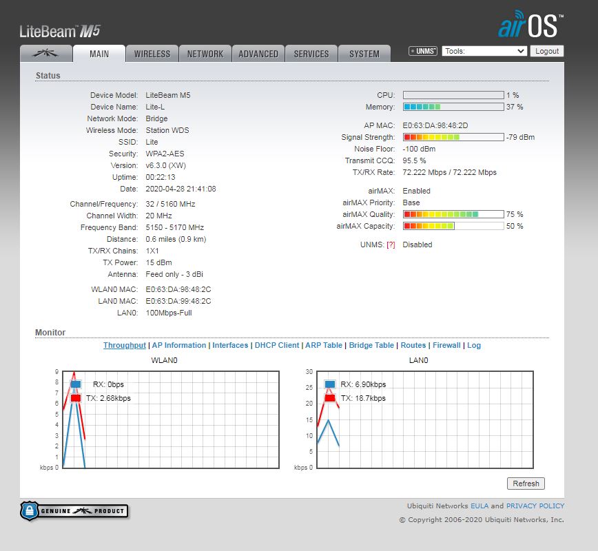

Доброго дня еще раз всем, более менее вопрос решил с юстировкой, но блин точная настройка ни как не выходит на самом деле, не знаю почему.
Избавился от большей части проблем переносом 1й антенны выше так как за ней стояла тарелка как отражатель
7614
Вторая стоит так
7615
Картина щас вот такая рисуется
7616
Как видно CCQ нестабилен и может скакать c 70 до 99 на обеих антеннах, при работе автоматом показатели поднимаются но прям стабильности нет как итог получаю это:
7617
Что можете посоветовать еще ?

Решение оказалось тривиальным , отключение функции "airMAX: " все исправило )))
bridge38
27 Апр 2017
На расстоянии 500 метров у вас слабоватые показатели. Антенны узконаправленные, нужно максимально точно настраивать с обеих сторон. Уровень Вы подняли только за счет увеличения мощности сигнала, что не есть хорошо. Даже при мощности в 5 dBm уровень сигнала должен быть в районе 50 и CCQ под 100. Судя по скрину, эфир у вас довольно чистый.
Z
Zhuravel
2 Июл 2020
14
Доброго времени суток всем! Заранее извиняюсь , за столь долгий ответ, тему можно закрывать, все решено. Как выше упомянуто было проблема оказалась в юстировки второй антенны, козырек дома покрыт металлической обивкой , что в свою очередь по вертикали срезала 50% направленности, перенес антенну на другую опору и задрал выше, все встало на 100% при этом режим air был отключен для повышения скорости и стабильности.
