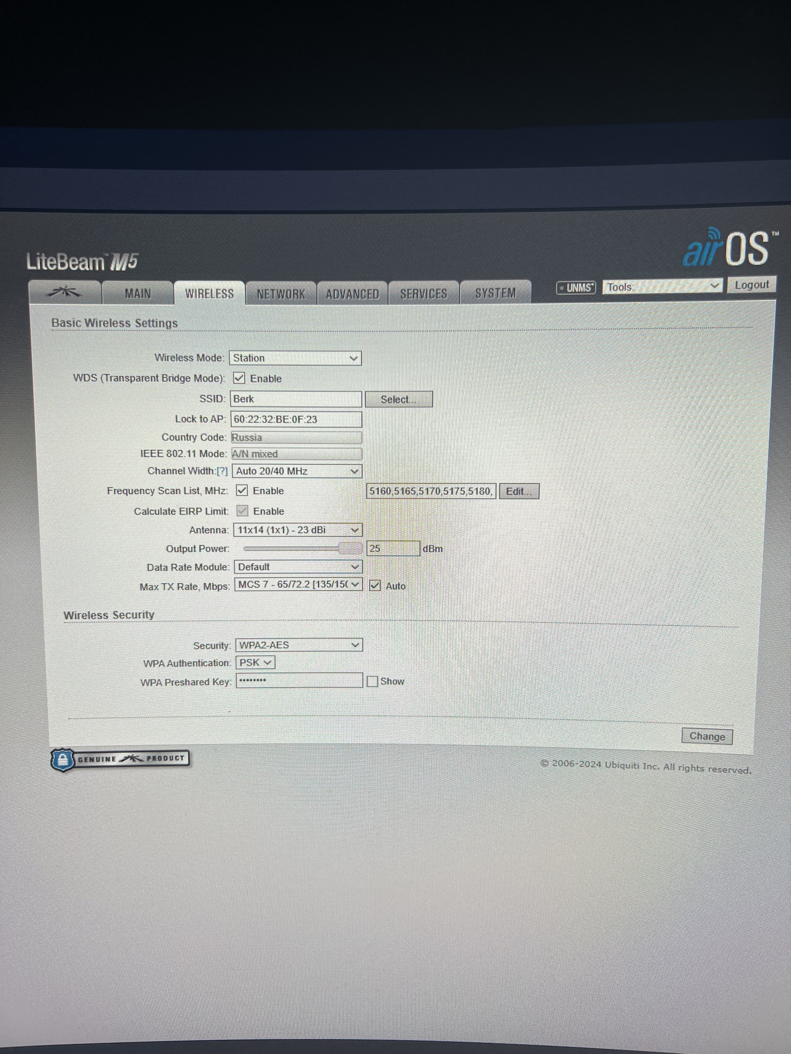

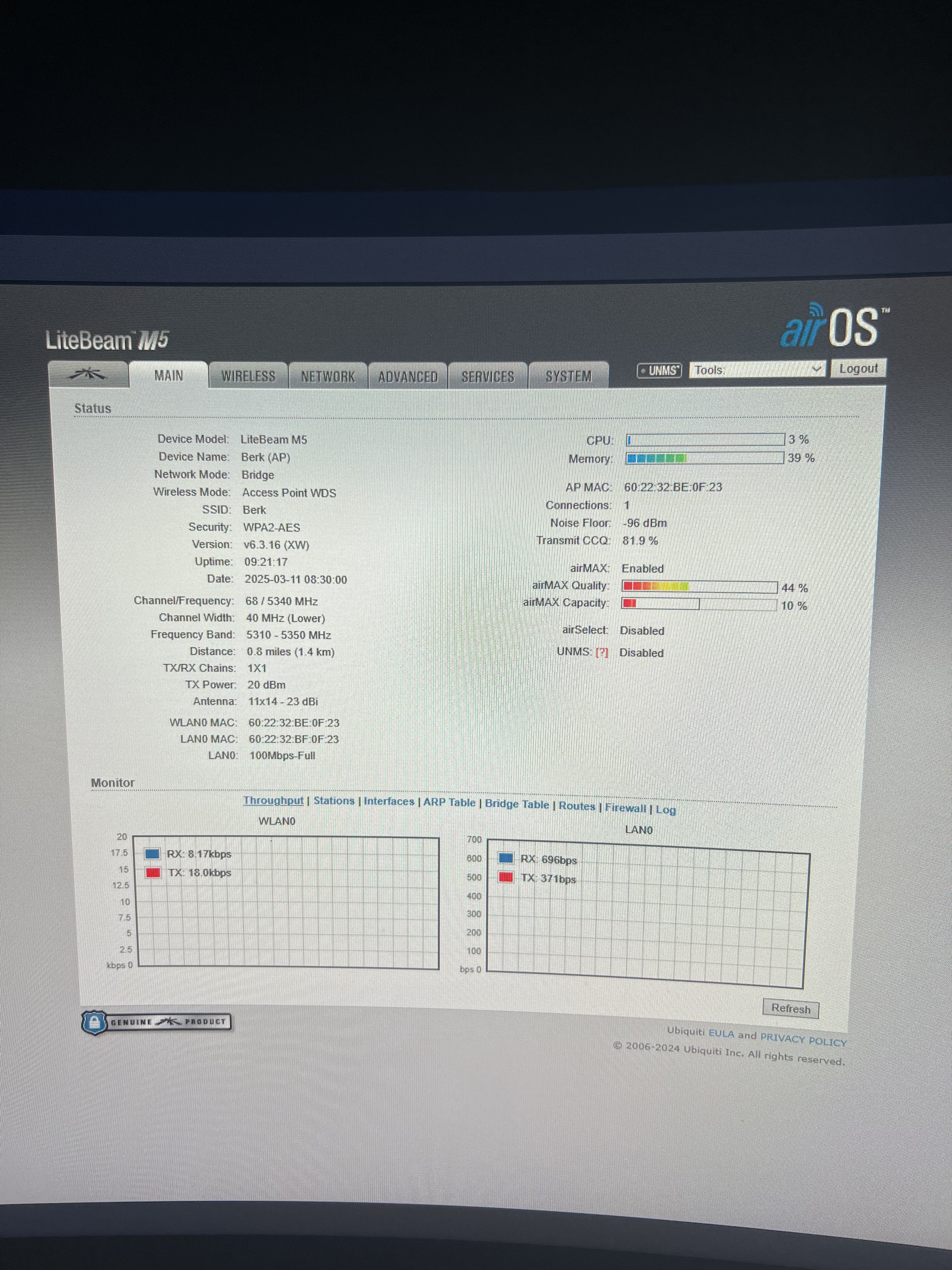

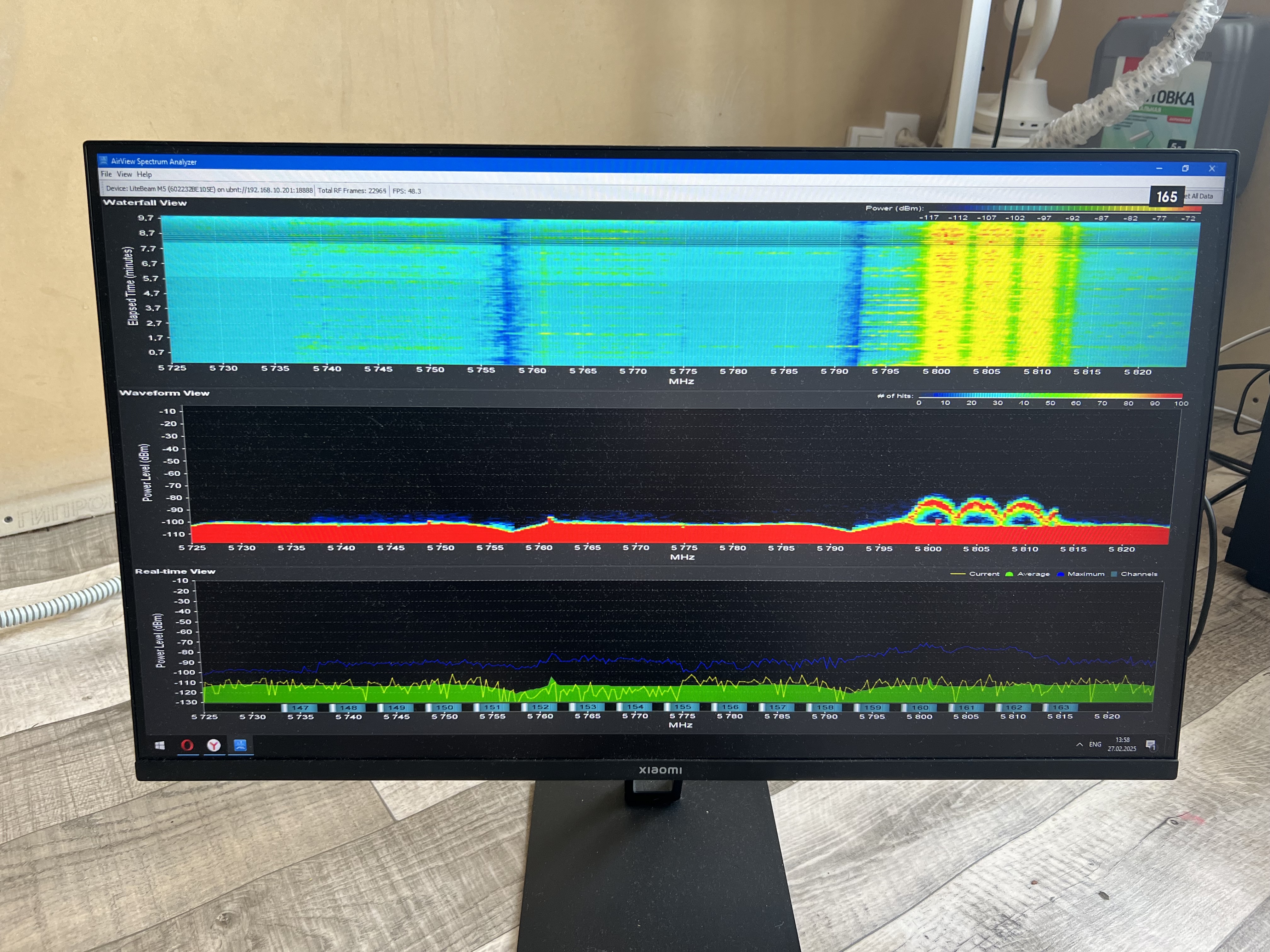

Всем здравствуйте, приобрёл два радиомоста Ubiquiti LiteBeam M5-23, настроил каждый согласно инструкций на официальном сайте, один в режиме Bridge, другой в режиме Access Point. Проверил на работоспособность "на столе", вроде всё в пределах нормы (запомните частоту и канал, на котором они "нашли друг друга и начали работать" Фото 1) Одну антенну закрепил на кронштейн своего загородного дома (Bridge), вторую (Access Point) выставил на крыше двухэтажного дома в городе ( на пути есть небольшая преграда в виде верхушек деревьев нет никаких зданий или сооружений, мешающих сигналу, мой загородный дом видно плохо, видно саму деревню и водонапорную башню) расстояние от города до деревни 1км 200м. Не могу разобраться со встроенной утилитой "airView Spectrum Analyzer" почему анализатор начинает показывать со 147 канала, когда я могу поставить от 36 канала и выше... И самое главное: я выбрал частоту и канал как на первой фотографий и они на расстояний не могут друг с другом "соединиться" объясните пожалуйста в чём я ошибся и на основе фотографий эфира (Фото 2), помогите разобраться и выставить правильные канал и частоту. Пробовал на каналах от 36 до 68, они работают, Ping между антеннами 2-4ms, скорость интернета оставляет желать лучшего... На загрузку максимум 11Мбит, на отдачу 4-7Мбит. Пробовал изменять ширину канала 20.30.40Мгц, ничего кардинально не меняется.

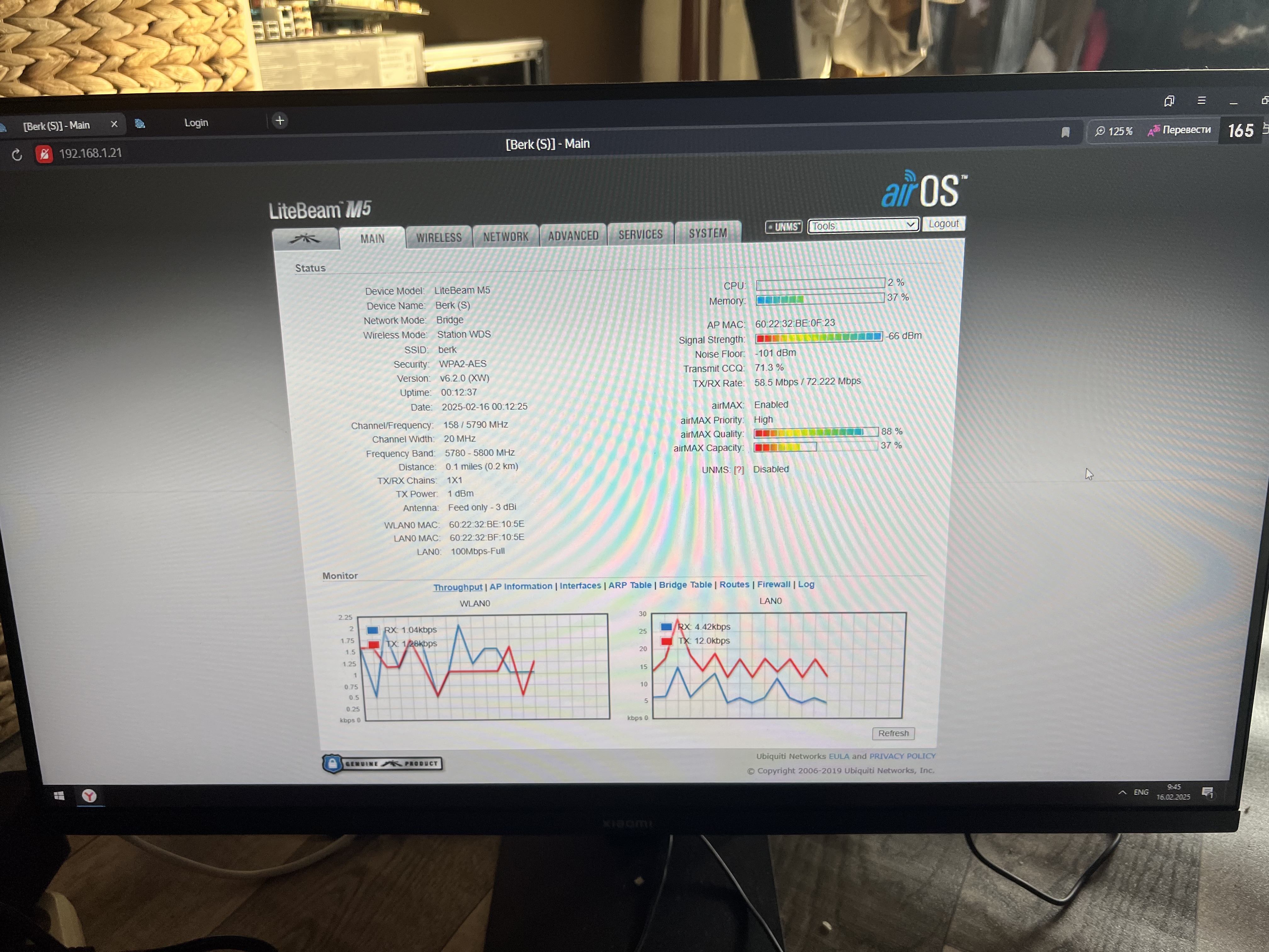

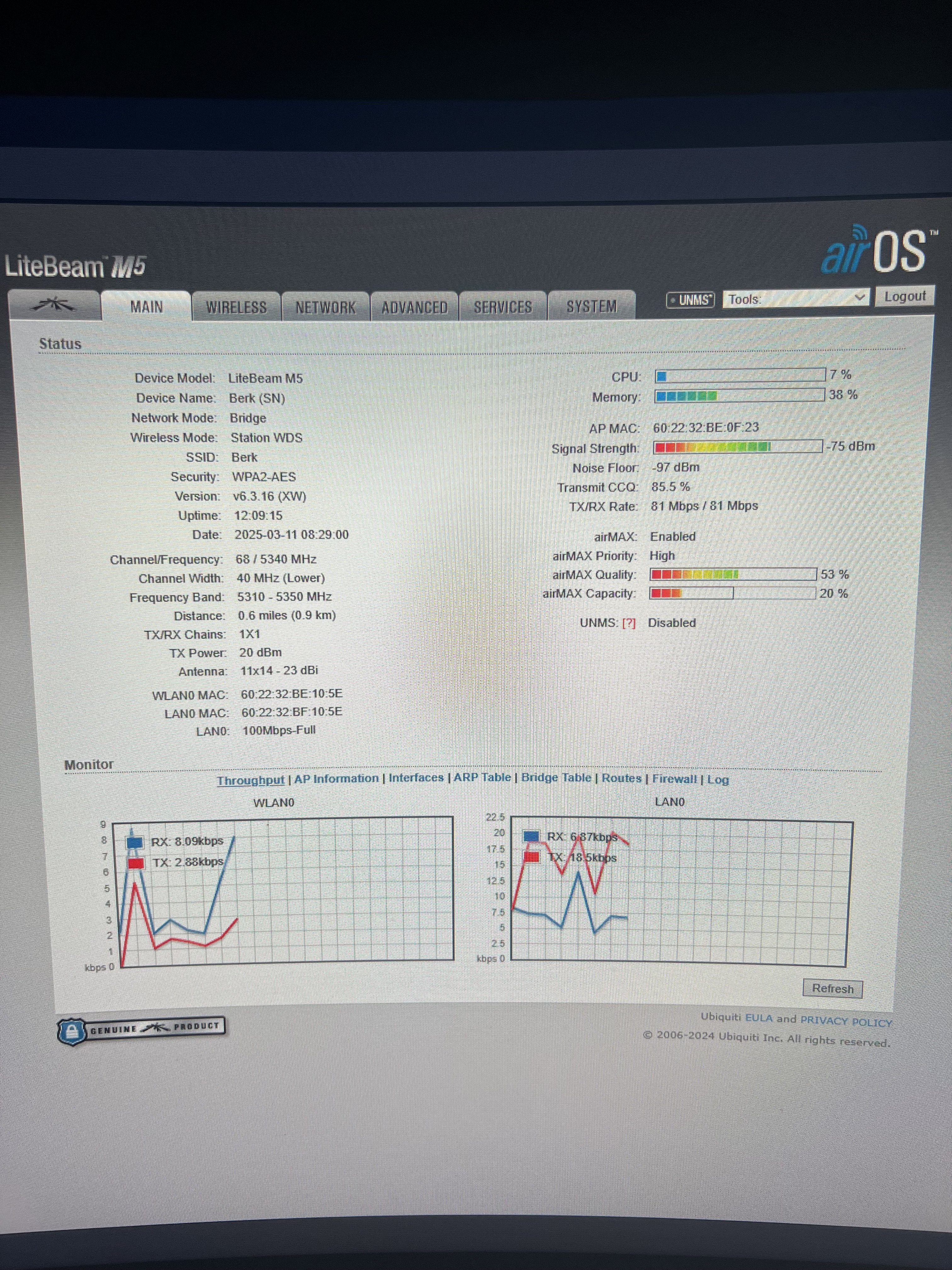

"airmax" стоит включить, "high" . Надо приводить скриншоты с двух устройств. Скорость 58/72 Мбит/с вполне приемлемая. CCQ низкий, либо помехи в прямой видимости/зоне Френеля либо плохая юстировка. Прошивку надо бы обновить. Не выствленна антенна - "Feed only" и мощность передатчика стоит малая (обычно на такой дистанции 5-15дБм). Чем шире канал, тем больше скорость, это если помех нет и настраивать начинают с 20 МГц.

Измерял скорость соединения с интернетом в настойках радиомостов: ТХ-22, RX-19, а так же на сайте speedtest.net, скорость не изменилась, такая-же медленная, ping между антеннами 2-3ms. Прошивку скачал и обновил до последней имеющейся версий

Скорость на радиомосте надо измерять iPerf, подключить с двух сторон ПК и запустив на них, если встроенному не доверяете. Скорость в интернет не показатель скорости радиомоста. Потому что по пути измерения через интернет много узлов будет, которые могут уменьшать скорость. Мощность излишняя выставлена, может сам себе помехи создавать и мощность устройства более 20 дБм - не разрешена.
CCQ низкий, для хорошой стабильной скорости нужен не менее 95%-98% и быть одинаковым.
