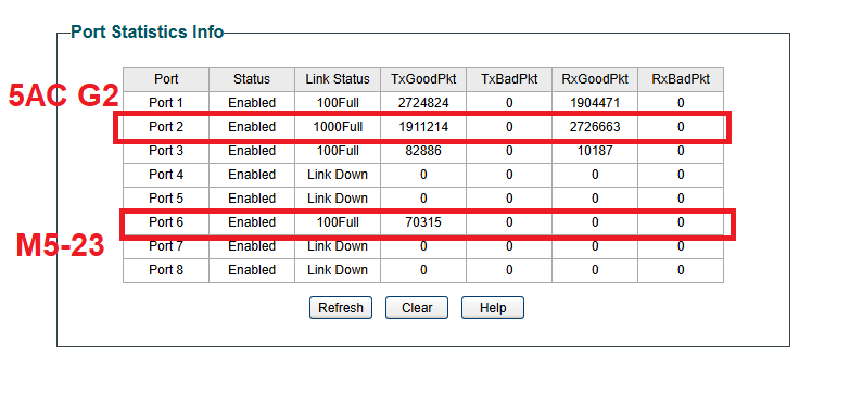

Перед антенной был подкинут TL-SG108E, и там вот такая картина...
11295
Там же рядышком висит NanoBeam 5AC Gen2 и прекрасно работает.
Роутер в основной сети Keenetic Speedster (KN-3012), блокировок\запретов никаких нет.
Сброс антенны не помогает, в нужной сети она не появляется (1.20 свободен). Стоит подключить к другому роутеру, антенну видно.
В чем может быть проблема ? В сети куча устройств Ubiquti, и тут такая засада конкретно с этой антенной.

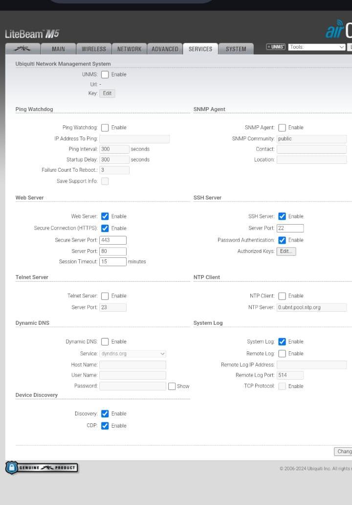

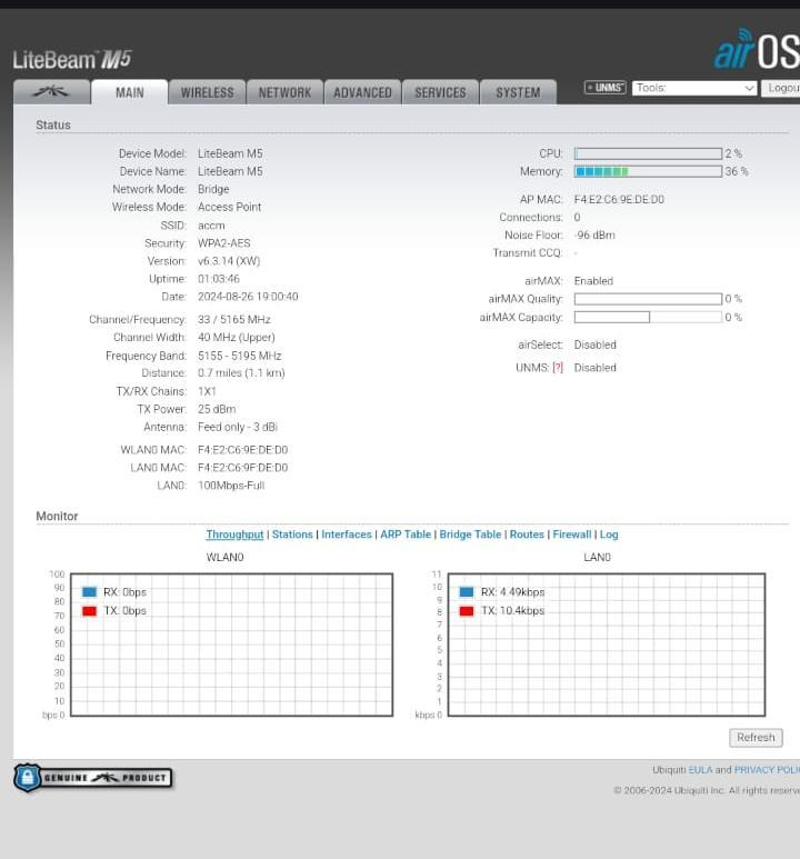

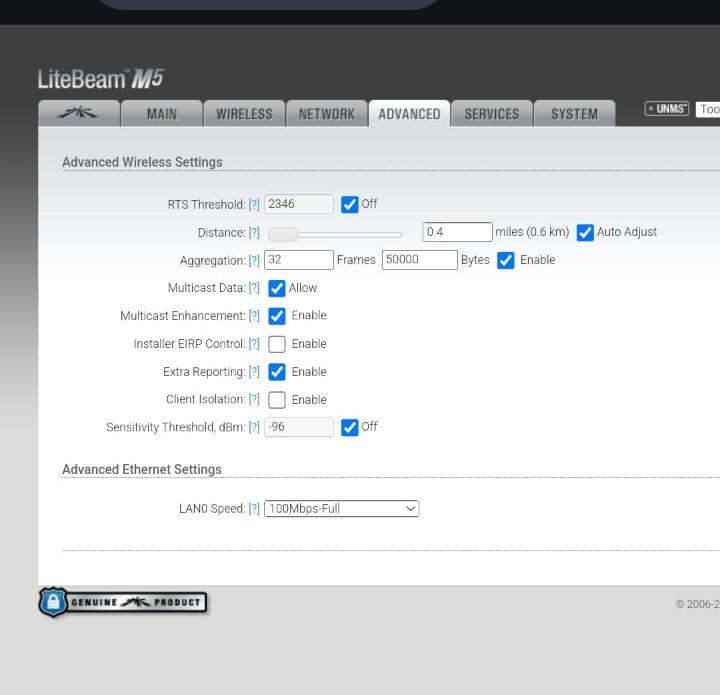

Скрины делал с телефона, так что извиняюсь за качество.
Собственно в 10й раз был произведен сброс с подключением к отдельному роутеру. С ним работает, переключаем в основную сеть и связь пропадает.
Сетевые настройки роутеров идентичны, только модели разные.
    45,5 KB · Просмотры: 125
    34,9 KB · Просмотры: 127
    48,4 KB · Просмотры: 123
    48,4 KB · Просмотры: 127
    31,7 KB · Просмотры: 115

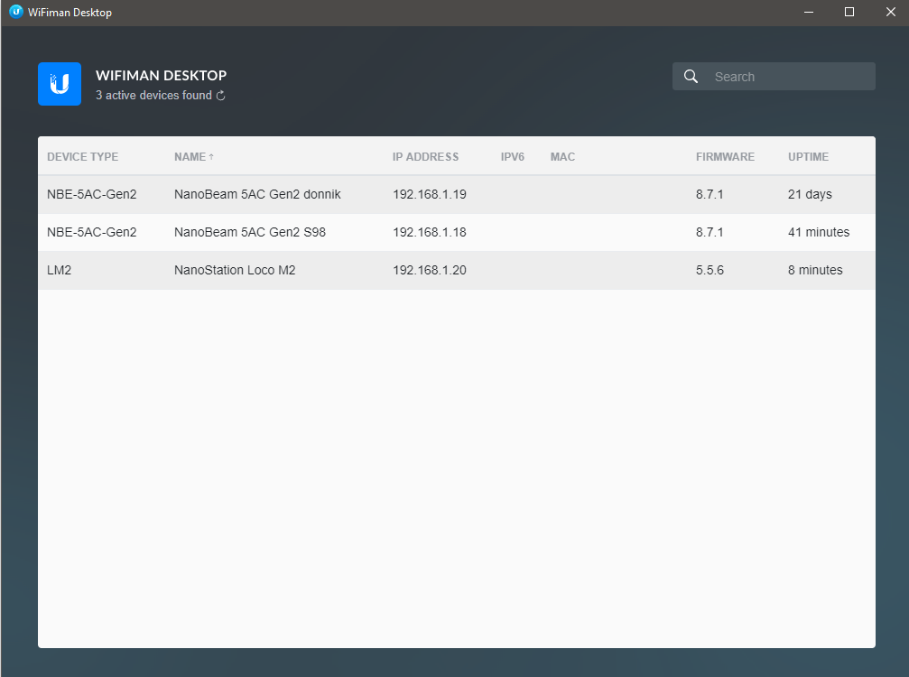

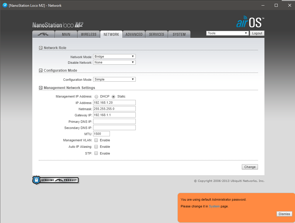

Я уже начал подумывать о какой-то программной несовместимости Кинетика и Ubiquti старых прошивок, но тут в загажниках был найден старенький LocoM2, сброшены настройки, подключен в нужную сеть и он тут же определился.
Так что не знаю что происходит с M5.

6.921
Прошивку меняли/обновляли?
На первом скриншоте, у Вас стоит выбор антенны "Feed only".
Antizmod
9 Дек 2024
Да, прошивка обновлена.
Антенну на прием\передачу толком не настраивали, ответная часть сейчас не запитана, сейчас главное решить вопрос отсутствия устройства в сети. Она еще и установлена так, что без вышки не подлезть, крайне не хочется менять :)
