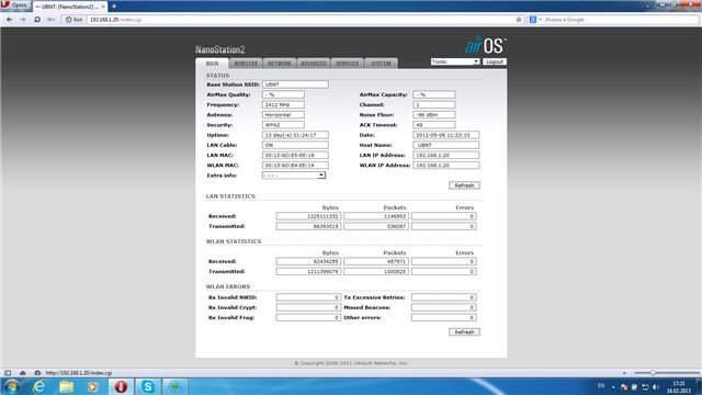

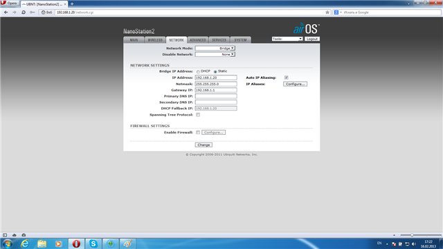

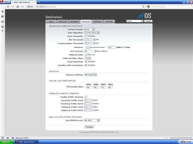

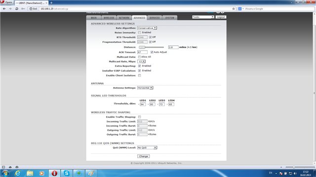

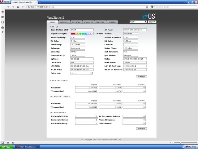

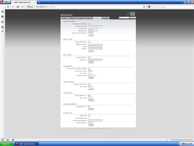

K

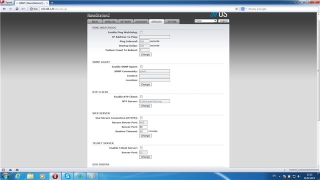

kireev
1 Ноя 2012
Помогите вылажил скрины настроек станций, что не так ???? Скорость маленькая!!!!
U
Guest
1. Никогда не ставьте любую страну, кроме США. Получите снижение мощности и другие "пасхальные яйца". (я подозреваю что именно поэтому в России не работают iPhones с UBNT).
2. Аппаратно поддерживается только AES, все остальные алгоритмы шифрования выполняются процессором.
3. При зашумленности эфира процессор тратит много вычислительных ресурсов на выделение полезного сигнала.
4. При зашумленности эфира клиенты подключаются с ошибками, пакеты приходят битые, процессор тратит много ресурсов на повторные передачи, переподключения и т.д.
5. Если процессор занят дополнительной работой, скорость передачи полезной информации конечно же снижается.
6. У вас стоит ширина канала 10 МГц, вам явно написали, что максимальная скорость не превысит 27 Мбит/с.
7. Протокол AirMax для линков - благо. Его нужно включать обязательно. Отсеивает чужие запросы, шумы, канал работает стабильнее, быстрее.
8. Попробуйте перенести ваш линк в более "чистое" место, смените рабочую частоту.
