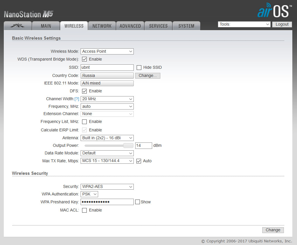

Эти устройства предназначены для создания радиомостов. У Вас есть роутер, поставьте галочку WDS.
P
picsel
8 Июн 2020

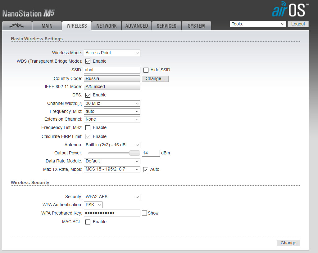

Поставил. Wi-Fi как не было, так и нет

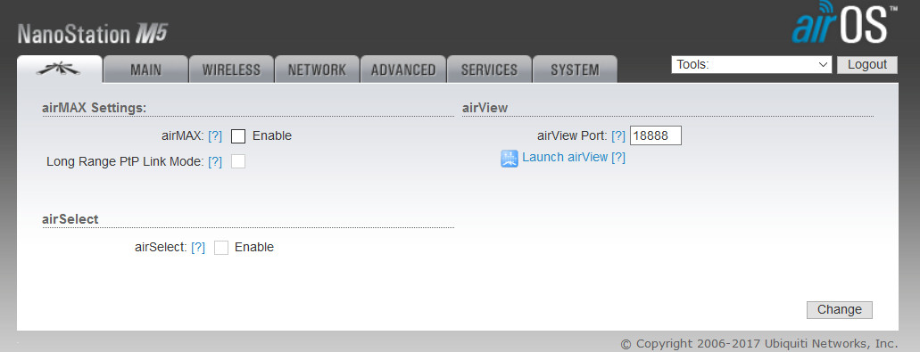

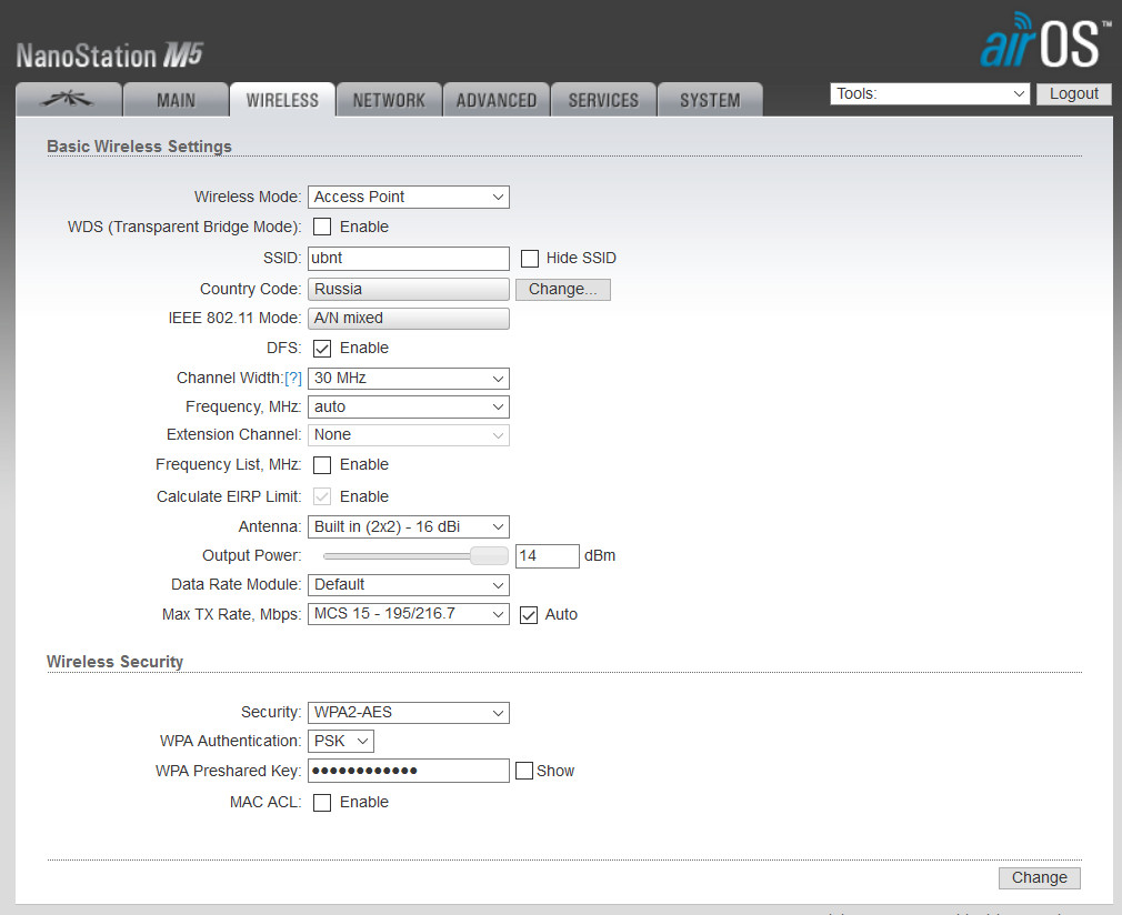

А что Вы к нему подключаете? Если не другие устройства типа nanostation, поставьте ширину канала 20 МГц и отключите airmax. И убедитесь, что подключаемые устройства используют 5 ГГц.

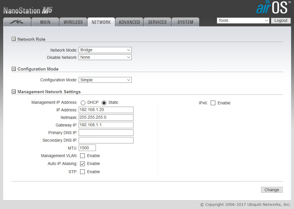

И я так понимаю даете ей статик, причем заводской, по умолчанию. Пусть получит от роутера по DHCP, заодно от него и адрес шлюза получит. SSID, тоже поменяйте на не заводской.
Флаг DHCP поставил. Но роутер оставил ей тот же адрес, что был по умолчанию.
Сдвиньте раздачу роутером начала диапазона DHCP на 192.168.1.31.
Подскажите, где в меню это меняется?
На втором скриншоте, во вкладке Wireless, ползунок Output Power.

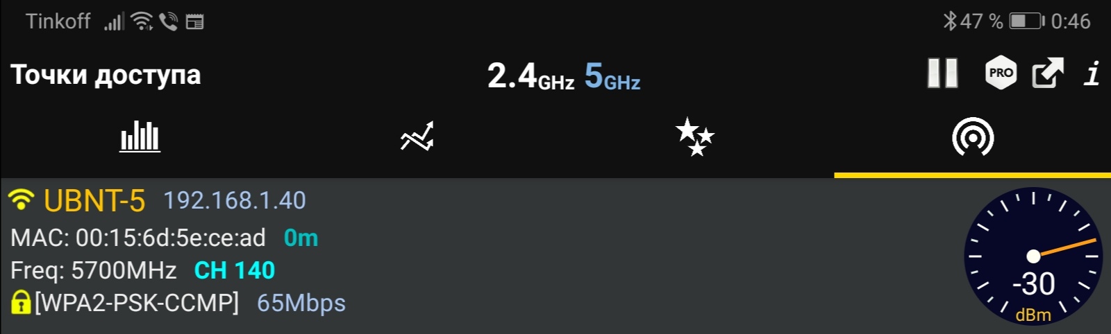

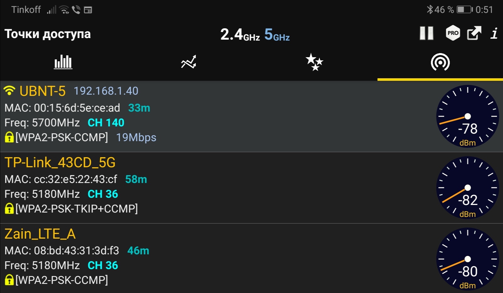

В общем, обновил прошивку и сеть появилась. Сейчас 6.3.0, была 6.0.4. В непосредственной близости от точки сигнал -30bBm (приложение Wi-Fi analyzer)
7465
А на расстоянии примерно 10 м от точки уже что-то около -80dBm. Это нормально? Мне кажется, нет
7466
Для сравнения Zain_LTE_A — это карманный роутер Netgear A790, который в момент замера находился тоже примерно на расстоянии 10 м. Неужели у NanoStation такая же мощность? Быть того не может

По последним скриншотам - не увидел. Если Вы понизили мощность - вполне возможно. Работает?
P.S. Поймите правильно - я один, и могу путатся и ошибаться. А вас много :)
