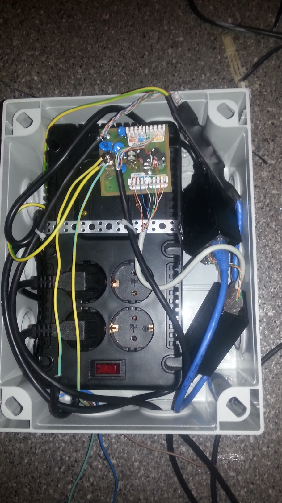

Периодическое зависание на Ubiquiti NanoBeam M5, AirGrid M5 "точка-точка". Грозозащита Info-Sys РГ4-PoE. Питание PoE инжектора не заземлено. Кабель UTP до 5 метров, не экранированный. Место установки водонапорная башня 10 метров стального покрытия (AirGrid), деревянно-металлическое здание дробилка (Beam). Мосты являются частью видео системы безопасности в деревенском колхозном хозяйстве (24 IP камеры). Работают совместно с оборудованием на 2,4 Ггц Bulet M2 - 1 шт, Loco M2 - 12 шт(к слову работают без грозозащиты и нареканий нет). Грозозащиты заземлены на уже имеющиеся точки заземления. С подобной проблемой уже сталкивались на другом объекте, но там на столбе бетонном все прекрасно заземлилось, фото распределительного "шкафчика" прилагаю.
Что еще может являться причиной зависания? Подскажите пожалуйста. Скоро ехать исправлять (230км туда, надо приготовиться).

бывало из-за адаптера!
а вотчдог не пробовали отключать, где то тут тема была,что из-за этого точка виснет / перезагружается

по всякому пробовали, с ним вроде чаще слетают, сейчас собирались перебрать всё оборудование. За одно теперь и инжектора поменяем, спасибо за идею.

При зависании видеопотока попробуйте зашейпить скорость отдачи на клиенте.
Есть мнение, что база не справляется с потоком.
