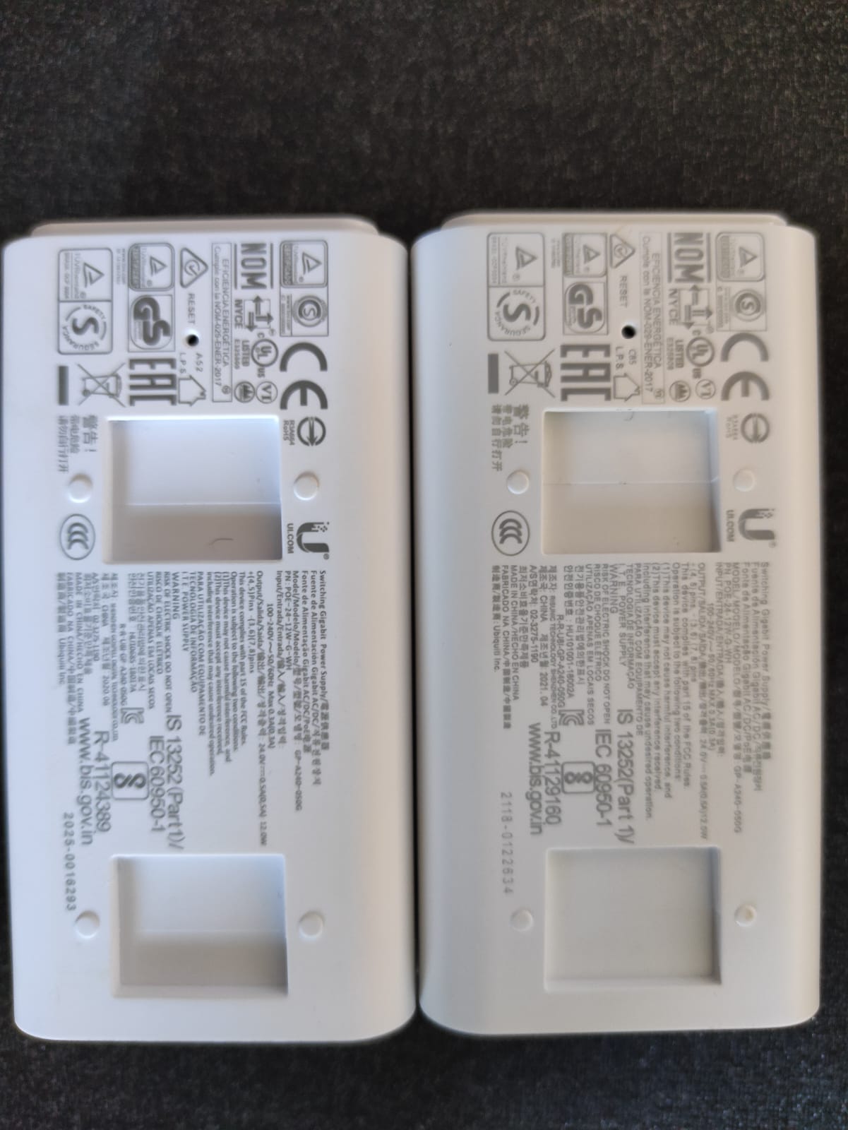

Добрый день. Проблема следующая: То ли изза конденсата то ли из капель дождя сгорел ПОЕ инжектор. Купил три новых (белые 24Вольт), ни по одному из них не видит по лан порту. На подключение по лан ничего не проиходит, ни идентицикации ни распознования. Кабель проверен, напрямую работает. К антенне по воздуху подключаюсь без проблем. Прошу помощи в решении. Благодарю

А PoE-инжекторы совместимы с powerbeam? 1 Гбит/с?
а как это можно узнать? то, что пое адаптеры гигабитные - это 100%, а вот совместимость не знаю, хотя в прошлый раз, я вообще черного цвета адаптер поставил, проблем не возникло

Поправочка, прошу прощения, Litebeam 5ac Gen2
    140,6 KB · Просмотры: 335
    135,3 KB · Просмотры: 331

Исправил. Так, а что за PoE-инжекторы (модель)? Они соответствуют powerbeam?
Мог и powerbeam пострадать.
меняю не в первый раз. Один раз изза грозы, сгорел адаптер, сама антенна осталась цела, после проработала больше года. Мост есть, раздать интернет не могу, поскольку ЛАН не видит. Причина 100% не в кабеле

Кабель от PoE к антенне или кабель от PoE к компьютеру?
Как вариант в powerbeam мог порт LAN выйти из строя. Powerbeam на мачте или сняли ("на столе")?
оба кабеля целые. проверены. Антенна на мачте, снять проблематично. Съездил на другую точку с этими ПОЕ адаптерами, там ЛАН сразу идентифицируется. Здесь ноль.
Значит проблема в powerbeam. В лучшем случае окислились гнездо/контакты кабеля (запылились), в худшем - подгорела микросхема отвечающая за порт.

Опппаа, точно! Может же быть такое что именно один или несколько контактов отвечающих за передачу данных окислились или отломились как на фото выше. Спасибо. Теория рабочая.
Такое бывает, когда частотные характеристики кабеля нарушены (например, микро-излом жилы). А тестер будет показывать, что кабель цел (редкие устройства даже смогут работать на заявленной скорости, но большинство - нет).
