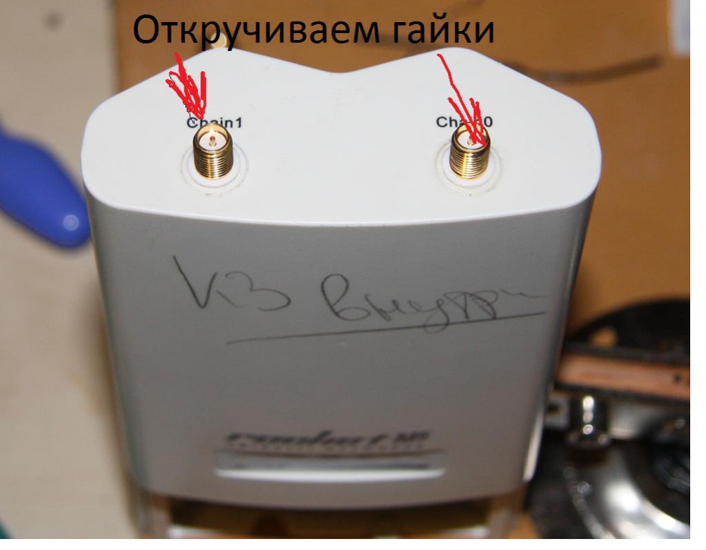

Разбираем точку :откручивая две гайки у ВЧ части. Снимаем шайбу и резиновое кольцо.

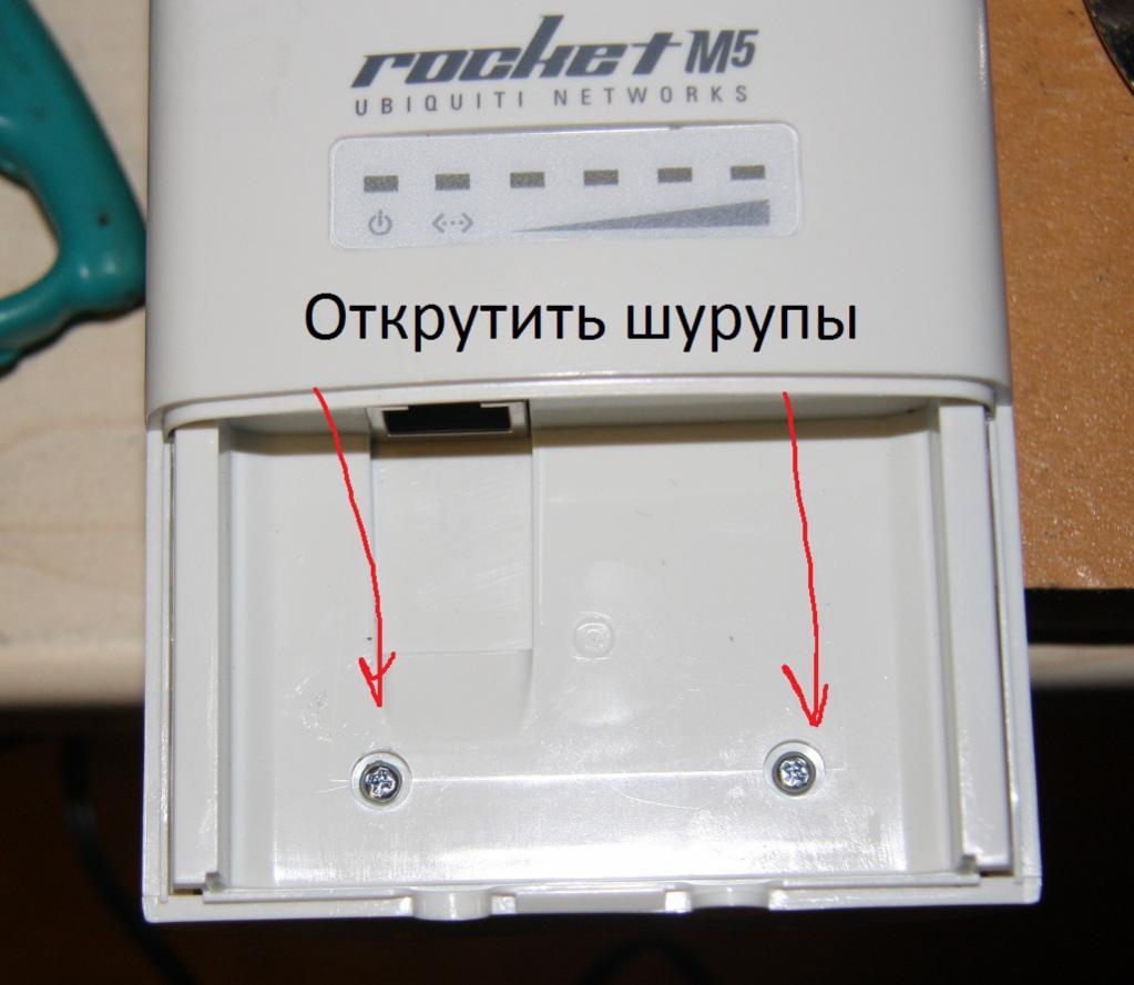

Далее, отклеиваем наклейку у LAN порта. Там два винта. Откручиваем их. Аккуратно вынимаем плату.

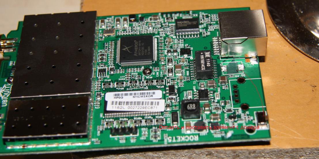

При диагностике было выявлено, что диод пробит высоким напряжением. Он сильно грелся. Отпаяв его, берем точно такой же с донора. У меня был дохлый ROCKET M2. Возможно, можно использовать диод подобного размера с любого другого оборудования. Была мысль попробовать вставить туда советский д220. Но в моем случае под рукой оказался донор.
Припаяв, проверяем исправность. Собираем точку в обратном порядке и радуемся рабочему оборудованию.
