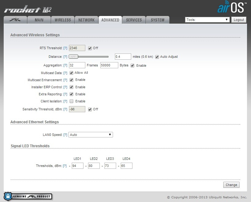

Наверняка подкручены максимальная скорость, либо вручную выставлена дальность.

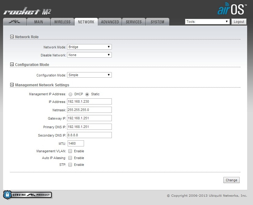

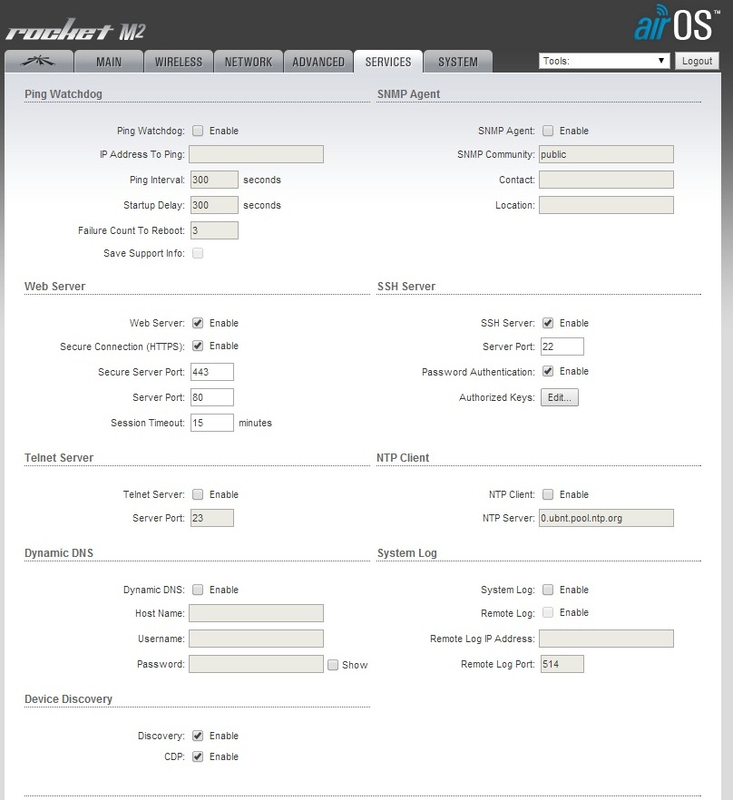

Выложил все настройки. Посмотрите пожалуйста.

ну для начала перейдите в стандартный канал - 1-11
мощность уменьшите для 18-ти (или еще поменьше)
Сеть у вас по статике раздается или все же динамика?
192,168,1,251 - это что за устройство?

mishanya
5 Май 2014
18
