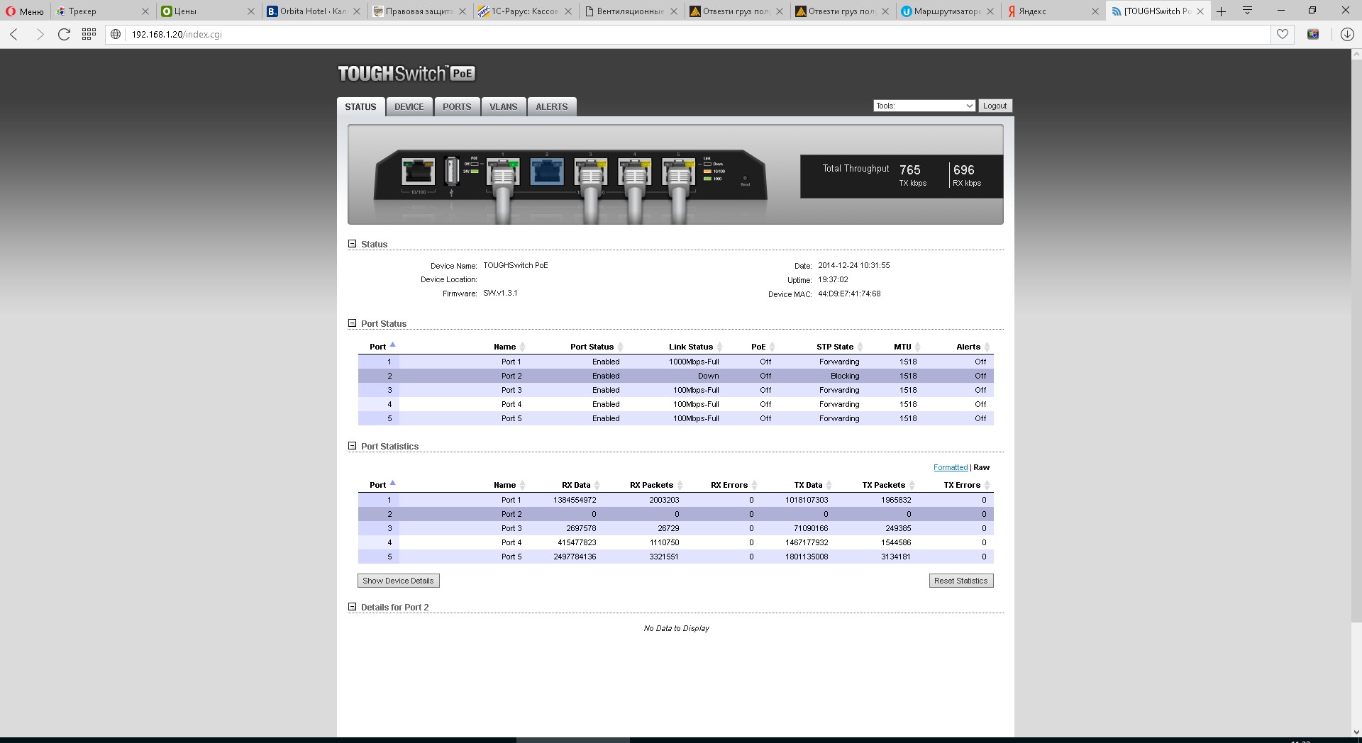

Произошла посадка напряжения, сгорел блок питания. Потом обнаружил что заблокирован один (из пяти) порт.
Делал сброс на заводские настройки не помогает.
Как снять блокировку порта ?
Кто встречался с подобным ?
    203,3 KB · Просмотры: 996
Автоматическая блокировка порта при неиспользовании. Проверяйте сам порт на неисправнось. Возможно не доходит питание или что-то с конденсаторами
