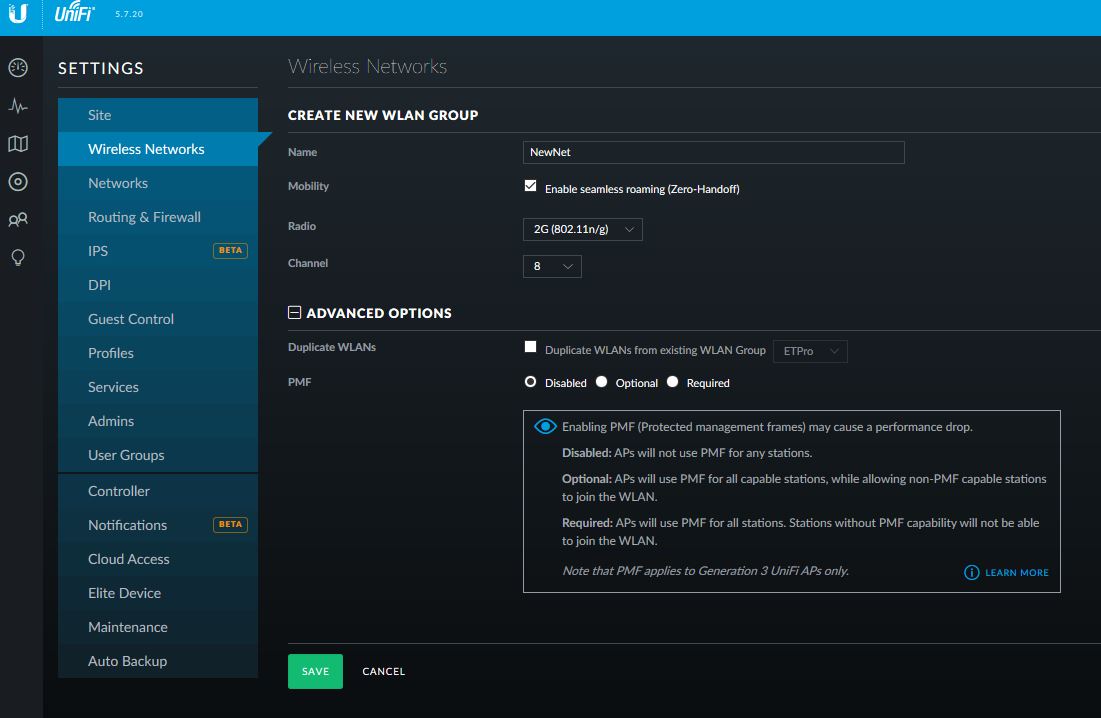

Безпарольный доступ и бесшовный роуминг (Zero-Handoff) это две разные вещи. Для создания настоящей бесшовки нужно включить опцию Enable seamless roaming (Zero-Handoff)" в настройках WLAN Group и выбрать частоту канала на которой Вы хотите организовать бесшовку, но эта опция становится доступной только в WLAN Group отличном от Default.

Поправьте если ошибаюсь, но Fast Roaming - это всего-лишь быстрое переключение между точками для устройств с поддержкой 802.11r (очень немногие устройства это поддерживают) и никакого отношения к бесшовности не имеет т.к. момент разрыва хоть и маленький, но все-же существует, а при Zero-Handoff все точки становятся на один канал и образуют единое поле, вследствии чего и отсутствует момент кратковременного разрыва связи.
Zero-Handoff прекрасно существует параллельно с Fast Roaming в самых последних релизах...
6.925
Fast Roaming пришел на замену ZeroHandoff. Fast Roaming применяется только во втором и третьем поколениях, ZeroHandoff только в первом.
